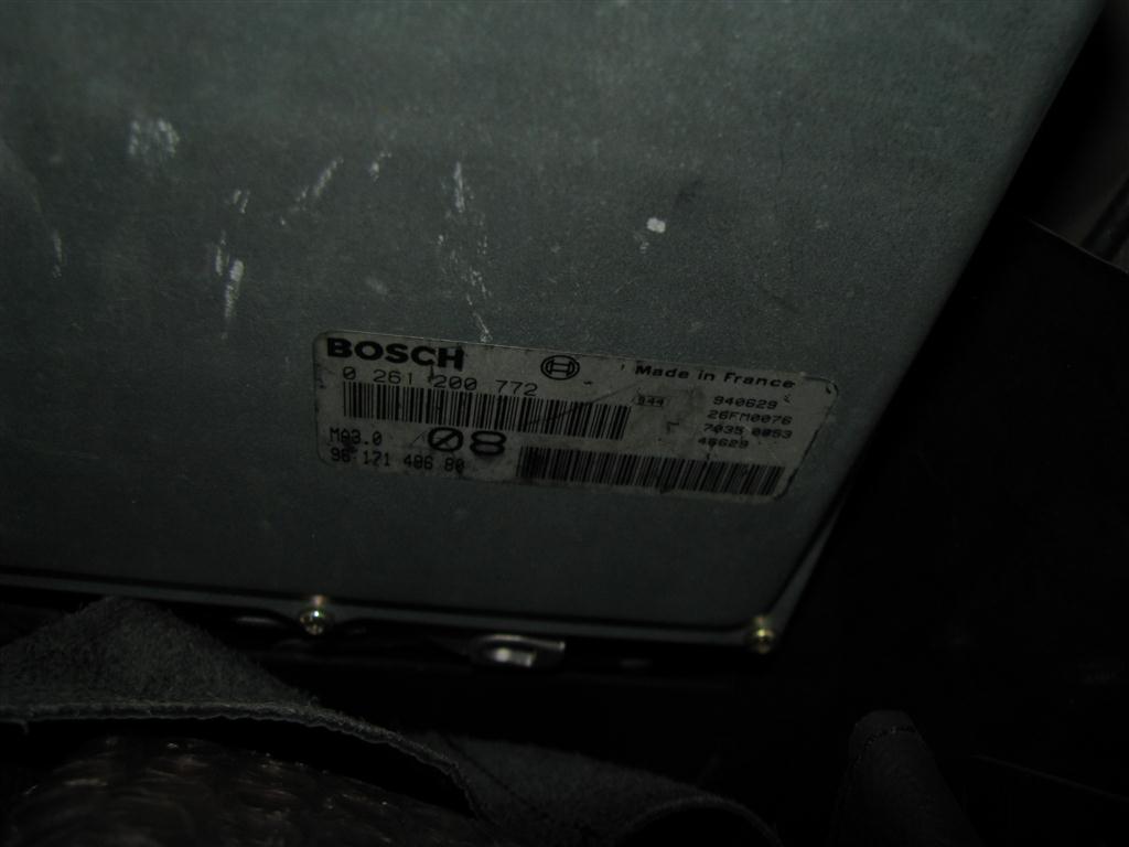

Tak to wygląda. Napis na ECU mówi jeszcze coś innego niż Twoje przykłady, a mianowicie MA3.0 - czyli jakiś starszy Mono-Motronic.

No właśnie nie byłem pewny czy MA 3.0 też występowało w 205, ale jak widać tak. W każdym razie zgadza się, że to Mono-Motronic.
Który to rocznik? ' 94?

Tak, to '94. A skąd wiedziałeś?

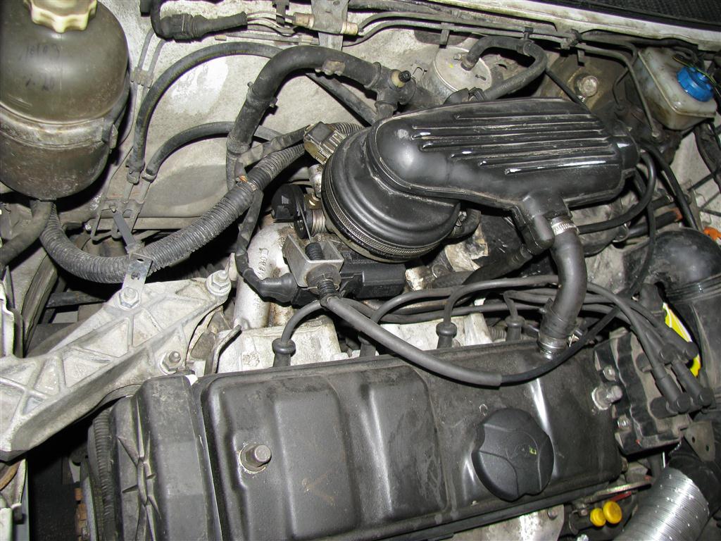

W moim TU1M na Monojetronicu, cienki wężyk leci z płaskiego przewodu powietrznego (między filtrem i wtryskiem) do plastikowego `ufo' nad tą przepustnicą zimne/ciepłe. Na ile rozumiem, sterowanie tą klapką jest płynne, a nie tylko zimno/ciepło.MichalKowalski pisze:(...) Tak przy okazji, pojawiło się w mojej głowie pytanie przed zbliżającą się zimą - jak działa ta przepustnica zimne/ciepłe? Skąd się bierze to podciśnienie w rurce?
MK
Dokładniej, na lewej krawędzi tego płaskiego przewodu powietrznego masz dwa złącza na podciśnienie. To bliższe kabiny daje podciśnienie do sterowania zimne/ciepłe, to bliższe chłodnicy jest podłączone cienkim wężykiem do trójnika na środku płaskiej rury, który to trójnik dostaje podciśnienie średnim wężykiem z przepustnicy. Pomiędzy tymi na lewej krawędzi jest jakiś zaworek, widać w środku płaskiego przewodu -- chyba termiczny, reagujący na temperaturę powietrza w płaskim przewodzie powietrznym.
W skrócie, podciśnienie z przepustnicy, poprzez trójnik przy płaskim przewodzie, rurkę do-ćwierć-koła płaskiego przewodu, zaworek (chyba-)termiczny w płaskim przewodzie, cienką rurkę z płaskiego do plastikowego `ufo'.

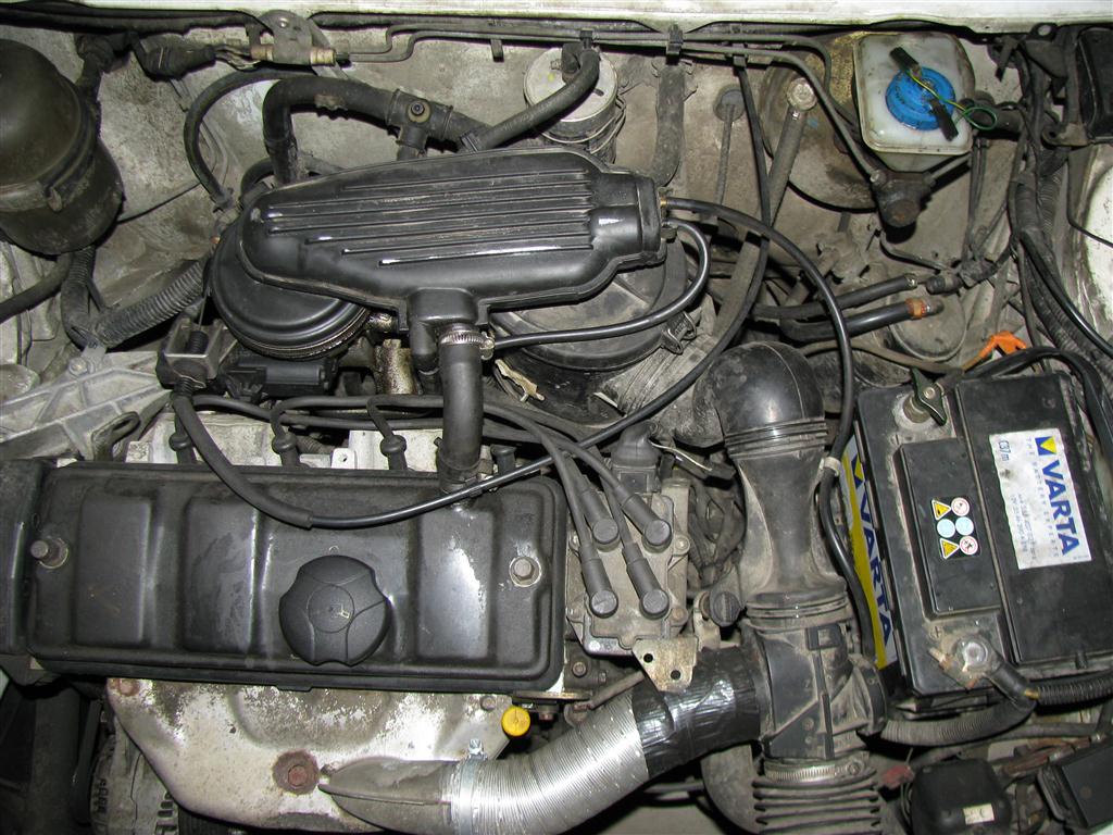

Może filtr powietrza masz zbyt wysoko osadzony -- na samym dole ma niewielki bolec, powinien wejść w ucho wyłożone gumą przymocowane do silnika, lub nierówno skręcony.MichalKowalski pisze:Komentarz do pliku: A tu ładnie widać jak mi farba z maski zostaje na obudowie wtrysku

Niby jest przed filtrem, ale wydaje mi się, że po prostu chodzi o sposób napływania powietrza. Poza tą zwężką jest jeszcze dalej takie zagięcie w dół. W MonoJetronic dolot idzie prosto do filtra - bez przewężeń czy zagięć.MichalKowalski pisze:Czekaj, czekaj - nie do końca czaję co sugerujesz. Przecież ta rura jest pomiędzy wlotem powietrza (a konkretnie przepustnicą ciepłe/zimne powietrze) a filtrem powietrza...
Zdjęcie TU3M z MonoJetronic (źródło Co pod maską?):
Połączenia idą tak jak pisze dexen. Tam gdzie w obudowie wtrysku są te dwa króćce, tam jest bimetal, który pod wpływem temperatury zamyka podciśnienie. Czy działa to stopniowo czy 0/1 tego nie pamiętam.MichalKowalski pisze:Tak przy okazji, pojawiło się w mojej głowie pytanie przed zbliżającą się zimą - jak działa ta przepustnica zimne/ciepłe? Skąd się bierze to podciśnienie w rurce?
Z tego co pamiętam to problem został rozwiązany. Polegał na tym, że do 1.4 założony był wyższy kolektor od 1.1.dexen pisze:Może filtr powietrza masz zbyt wysoko osadzony -- na samym dole ma niewielki bolec, powinien wejść w ucho wyłożone gumą przymocowane do silnika, lub nierówno skręcony.MichalKowalski pisze:Komentarz do pliku: A tu ładnie widać jak mi farba z maski zostaje na obudowie wtrysku

Filtr wisial w powietrzu, kolektor dolotowy byl za wysoki-od 1,1.
