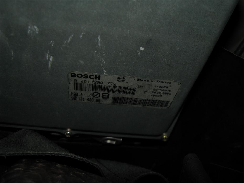

Tak to wygląda. Napis na ECU mówi jeszcze coś innego niż Twoje przykłady, a mianowicie MA3.0 - czyli jakiś starszy Mono-Motronic.

ECU MA3.0
ECU MA3.0

No właśnie nie byłem pewny czy MA 3.0 też występowało w 205, ale jak widać tak. W każdym razie zgadza się, że to Mono-Motronic.
Który to rocznik? ' 94?
