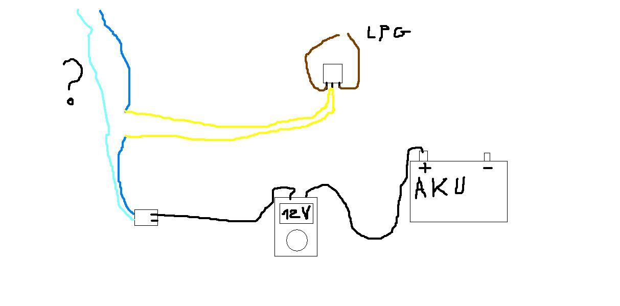

Odizolowałem dzisiaj wszystkie kabelki i sprawa wygląda następująca. Do wtyczki do wtrysku oryginalnie idą dwa kabelki, biały i niebieski, lecz prawdopodobnie na potrzeby instalacji gazowej kabel niebieski został rozcięty i dolutowane zostały do niego dwa żółte kabelki które idą do przekaźnika. Wiec na którymś kabelki, (prawdopodobnie niebieskim, powinno być napięcie, tylko jakie). Pod jakim napięciem pracuje wtryskiwacz, pomiędzy stykami kabla do wtryskiwacza powinno być 12V?
instalacja wygląda tak jak na rysunku.
Przed chwilą wróciłem z garażu i sprawa wygląda następująco. Pomiędzy pinami kostki do wtryskiwacza jest napięcie 0,5 - 0,6V, natomiast pomiędzy niebieskim kablem a dodatnią biegunem akumulatora jest napiecie 12V

Kiedy mierzysz napiecie na kostce wtryskiwacza? Napięcie pojawi sie dopiero gdy zakrecisz rozrusznikiem. Poza tym miernik nie nadaje sie do mierzenia napiecia poniewarz nie masz stałego napiecia tylko impulsy co jakisz czas. Najlepiej weź zwykłą kontrolke i sprawdz czy bedzie mrugac przy kreceniu rozrusznikiem.
