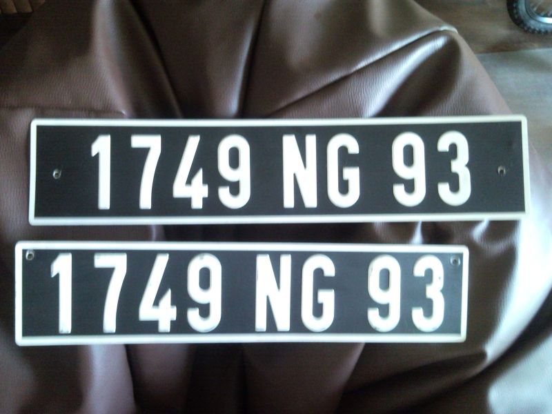

przy okazji wyjąłem wykładzinę bagażnika i pomiędzy nią a wygłuszeniem znalazłem oryginalne pierwsze tablice z auta :)

Nie no, takie tablice to rarytasik i zajebista pamiątka :)
