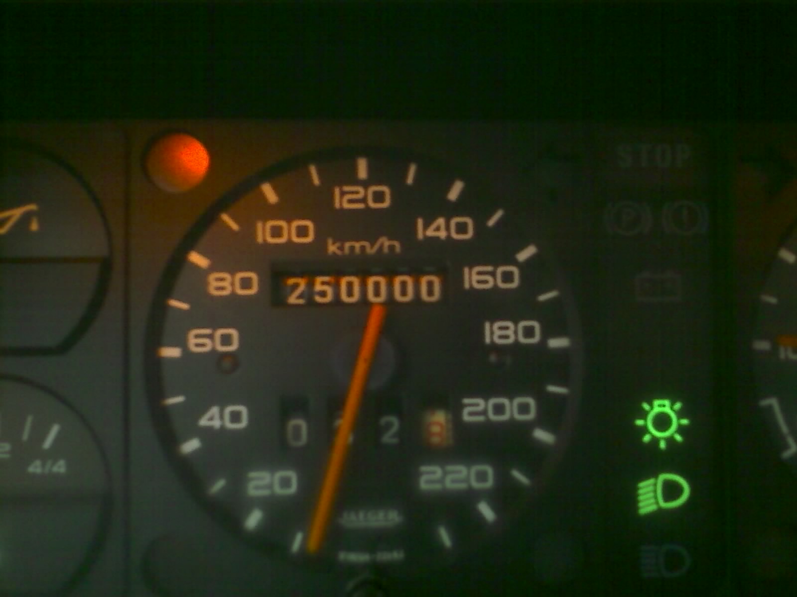

Jako że moje autko ma mały jubileusz, 250 tys km na karku, postanowiłem napisać o jego ostatnich wzlotach i upadkach (tych było niestety więcej). Dużym plusem jest to że jak do tej pory dowiózł mnie wszędzie tam gdzie potrzebowałem być dowieziony, w trasie nigdy się nie zepsuł, i zazwyczaj nie był paliwożerny. Jednymi z ostatnich problemów była instalacja elektryczna, którą całkowicie i do końca udało się zrobić, wszystko co potrzebne działa. Niestety mimo wymiany oringów nadal mam na dywaniku mokro, ale może to tylko kwestia słabo dokręconej śrubki. Niestety akumulator wydał właśnie ostatnie tchnienie, mimo że nic nie zapowiadało jego śmierci
, wiec czeka mnie zakup nowego.
Z planów na przyszłość. Wszystko zależy od tego gdzie znajdę swoje "miejsce na ziemi". Jeżeli będzie to Zabrze to Pug zostaje w moich rękach i będę go dopieszczał w miarę możliwości finansowych. Jeżeli natomiast wyprowadzę się ze śląska (najprawdopodobniej Lublin lub okolice) głównym użytkownikiem Puga zostanie moja mama, jeżeli natomiast wszystko pójdzie nie po mojej myśli (co się często zdarza), Pug zostanie sprzedany, lub oddany na złom.
Tak wiec, pozdrawiam najwytrwalszych, i tych mniej wytrwałych również.
