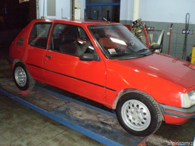

Winner zakupiony na początku listopada,na razie dwa zdjęcia.Trochę w nim bałagan ale już wszystko zostało uprzątnięte i jeżeli nie wystąpią jakieś dodatkowe usterki to jutro jedzie na przegląd.Po weekendzie nowe fotki już po wprowadzonych zmianach w środku i na zewnątrz.

Auto było już niedaleko szrotu ale za namową sekatora wpadło w moje ręce.Na pierwszy ogień poszła wymiana potencjometru (TPS),czujnika temperatury,świec,filtra paliwa,pompy paliwa,klocki + tarcze,lewy cylinderek,linki ręcznego,wymiana osłony przegubu skończyła się na tym że trzeba było zmienić półoś bo był walnięty przegub.Dzisiaj auto przeszło przegląd ale po powrocie okazało się że idzie dym z chłodnicy i pewnie jest walnięty termostat który wymienię w poniedziałek.Tyle z napraw mechanicznych jak na razie.W środku zostały wymienione fotele i kanapa tylna z szarych na komplet z GTI w kolorze czerwonym.Zmieniona też kierownica, posprzątane trochę i już samochód wygląda inaczej,na zewnątrz trzeba było pomalować ramiona wycieraczek bo z czarnych zrobiły się rude.W poniedziałek go obmyje i zrobię fotki, sami ocenicie czy było warto inwestować w auto które już było praktycznie spisane na straty.

Jedna fotka tak na szybko,jutro więcej zdjęć .A dzisiaj zrobiłem zbieżność i spolerowałem lakier samochód stał przez pięć miesięcy więc trochę był wypłowiały.

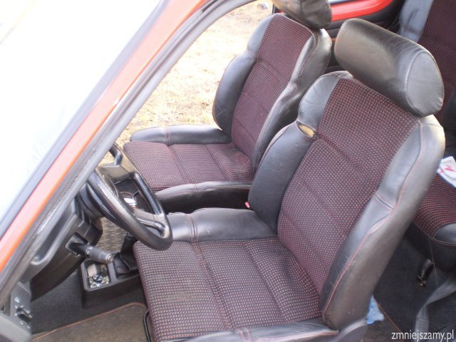

dawaj foty ze środka

Auto co raz lepsze! Super!
Te czerwono-czarne półskóry pokaż.

W środku to za kolorowo nie jest brakuje takich rzeczy jak osłona lusterka lewego,osłona dźwigni ręcznego,kieszeni w boczkach brak.Jak sam zauważyłeś Tomek brakuje podpory tylnej półki a sama półka jest szara,no i spinki do klapki bezpieczników.Ale z czasem postaram się wszystko uzupełnić,wieczorem będą foty wnętrza

Dzisiaj została założona osłona dźwigni ręcznego,półka zmieniła kolor na czarny i został naprawiony lewy stop któremu brakowało masy.Parę fotek

ale prześwietliłeś te fotki
na żywo lepiej wygląda
