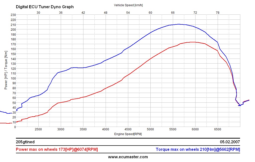

witajcie
Po dotarciu silnika przyszedł czas na strojenie. Usunieta zostala przeplywka i silniczek krokowy. Po jakis 200km i 40l paliwa udalo sie praktycznie zakończyć strojenie. Praktycznie bo wyszedł problem przelewaniem silnika powyzej 6200obr. Mino sporych korekt na mapiach paliwa silnik sie "przelewał" AFR w granicach 10-11, i az do odciecia 7400 obr byl coraz mocniej dolewany. Problem pozostal i finalne strojenie przesuniemy az dojde co bylo problemem. Wydaje sie ze logicznie rzecz biorac albo dolot nie jest wstanie zaciagnac odpowiedniej ilosci powietrza przy wysokich obr(albo zaczyna występować jakies zjawisko falowe, albo jest on za krotki, badz potrzebuje airbox-a), badz uklad wydechowy jest za "ciasny" i uniemożliwia wydajne opróżnianie komory spalania. ostatna mysla jest jeszcze wypadanie zaplonu,, chodz nie zauwazylem zmian w pracy silnika w tym przedziale obr
max moc wiec uzyskaliśmy na poziomie 6300obr.
To jeden poklad mocy ktorego jeszcze nie wykorzystamy, kolejnym jest zaplon ktory pozostal seryjnie sterowany przez ecu. Tutaj ze wzgledu na brak podsłuchu spalania stukowego nie wyprzedzaliśmy zaplonu.
Reasumując po rozwiązaniu problemu z przelewaniem na wysokich obr finalnie dopracujemy juz wszystko. Aktualnie auto baardzo dobrze reaguje na ruchy przepustnicy(bez porównania do serii), ciagnie w praktycznie calym zakresie obr. afr ustawiony przy spokojnej jezdzie w granicach mieszanki stechiometrycznej 14,5 i przy palowaniu w calym zakresie ok 13.
A dla ucha przy zmnianie biegu ladnie sadzi w komin:D
tutaj wykres:
widac ze przy ok 6000 wykres przestaje rosnac...
udalo sie 173km i 210nm

tutaj wykres:

Onboardy jakieś chcemy. Najlepiej z sadzeniem w komin

Mocny jest

Super, gratulacje! Jak widać jak podejdzie się profesjonalnie do tematu mi16 to jest w nim potencjał
