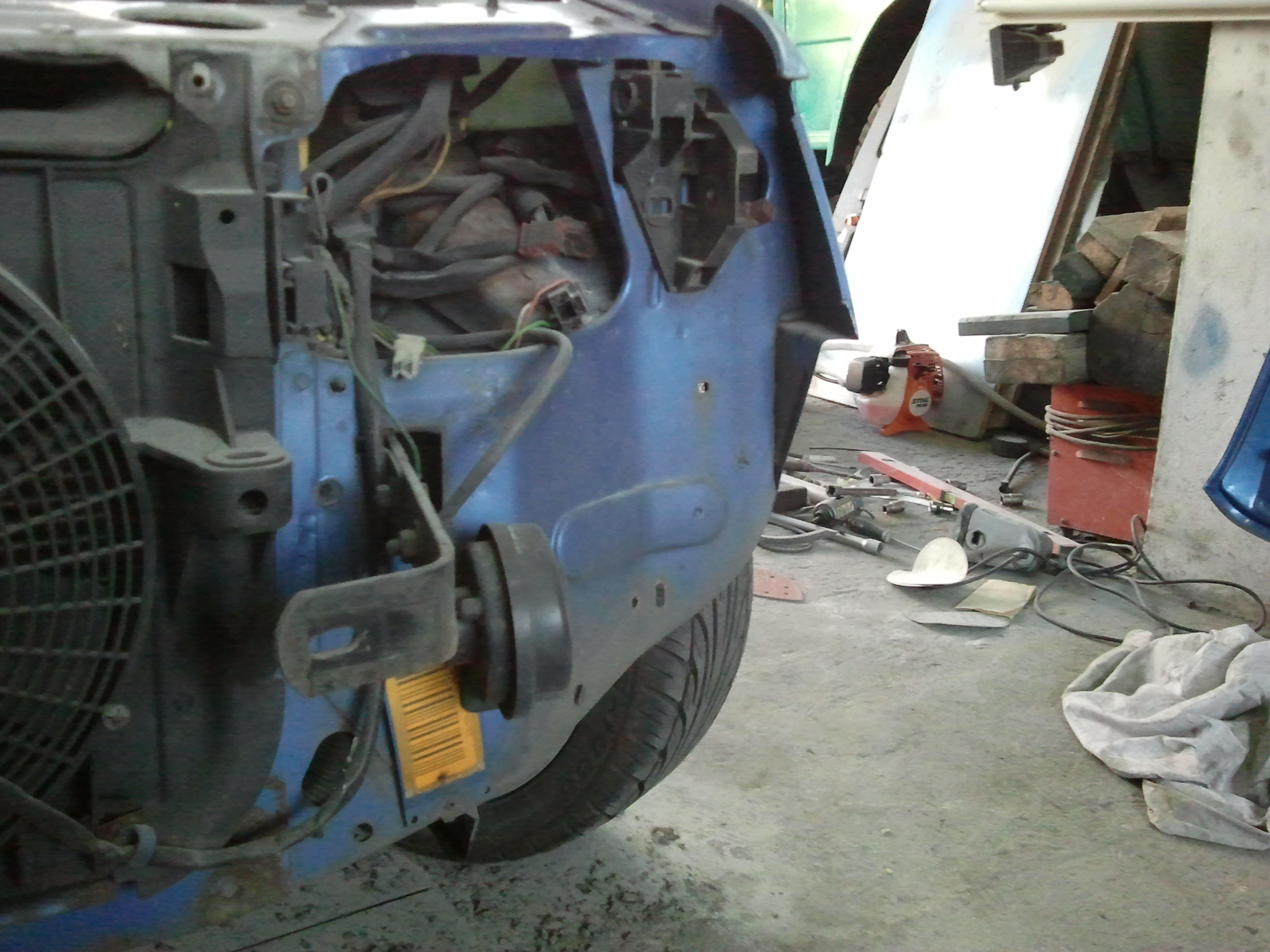

Wczoraj rozebrałem auto i przygotowałem do lakierowania, wyszpachlowane te miejsca które tego wymagały, wyszlofowane i przygotowane na podkład. Rozebranie puga to czysta przyjemność, 3h i goły
Dzisiaj nałożyliśmy podkład i czekamy do jutra aż wyschnie.
Poniżej krótka fotorelacja.

Czy te brudne szmaty i kawałek papieru to maskowanie auta do lakierowania?

W koncu garazowa robota, wazne zeby bylo szybko jednego dnia podklad drugiego dnia wiooo i tryskamy auto
Kazdy robi jak chce i potrafi, wiec Doktorze nie czepiaj sie
Nic dziwnego ze polowa aut z forum z bliska wyglada yhym. Na forum wielki zachwyt jak zwykle
jozek pisze:Czy te brudne szmaty i kawałek papieru to maskowanie auta do lakierowania?

Tak, te brudne szmaty i kawałek papieru to maskowanie do położenia podkładu w wybranych miejscach. Czy jest coś złego w maskowaniu auta czymś co będzie i tak brudne ?. Specjalnie dla kolegi "jozek" podczas lakierowania użyje papieru z gwiazdorkami bo mi spora rolka została z zeszłych świątjozek pisze:Czy te brudne szmaty i kawałek papieru to maskowanie auta do lakierowania?
Ja jestem bardzo dobrej myśli co do efektu końcowego, baaa nawet jestem przekonany ,że będzie baaardzo ładnie.

Dla niektórych na forum baaardzo ładnie to za mało i tylko malowanie w lakierni np. Loży Szydercow jest OK.
ciekaw jestem końcowego efektu, do Poznania mam kawałeczek drogi
a i wyciągnij w bagażniku zaślepki belki chociaż juz dostały podkładu

Wazne zebys sam byl zadowolony z wlasnej roboty ale chyba nie bez powodu auto stoi u lakiernika wiecej niz 2-3 dni i pomijam sam fakt ze oczywiscie robi kilk aut na raz, co do maskowania to mozesz uzyc czego chcesz. Szkoda ze Ci wszystko nalecialo do srodka.
@Krzyska Loza Szydercow a co to takiego? Nie wiem czy jakis czlonek "Lozy" cokolwiek malowal w miejscu gdzie lakieruje auta. To co dla jednego jest sufitem dla drugiego jest podloga zawsze tak bylo i zawsze bedzie, wszyscy mamy inne wymagania. Widzialem wiele aut z forum ktorymi wiele osob z forum sie podnieca i bardzo fajnie ale zdjecia nie do konca oddaja prawdziwy obraz
Koniec OT
Koniec OT

Kolego Wi205 zapewniam Cię że większy kawałek papieru maskuje lepiej niż mniejszy. Szczególnie przyłożony w strategicznych miejscach jak np. nowy silnik. Chyba że kolega ma taką technologię natrysku że nie powstaje odkurz lakierniczy.
Edit:
Jak dotąd prace przy aucie mi się podobają. Z tym lakierowaniem tylko wpadka bo drobinki podkładu będą wszędzie.
Edit:
