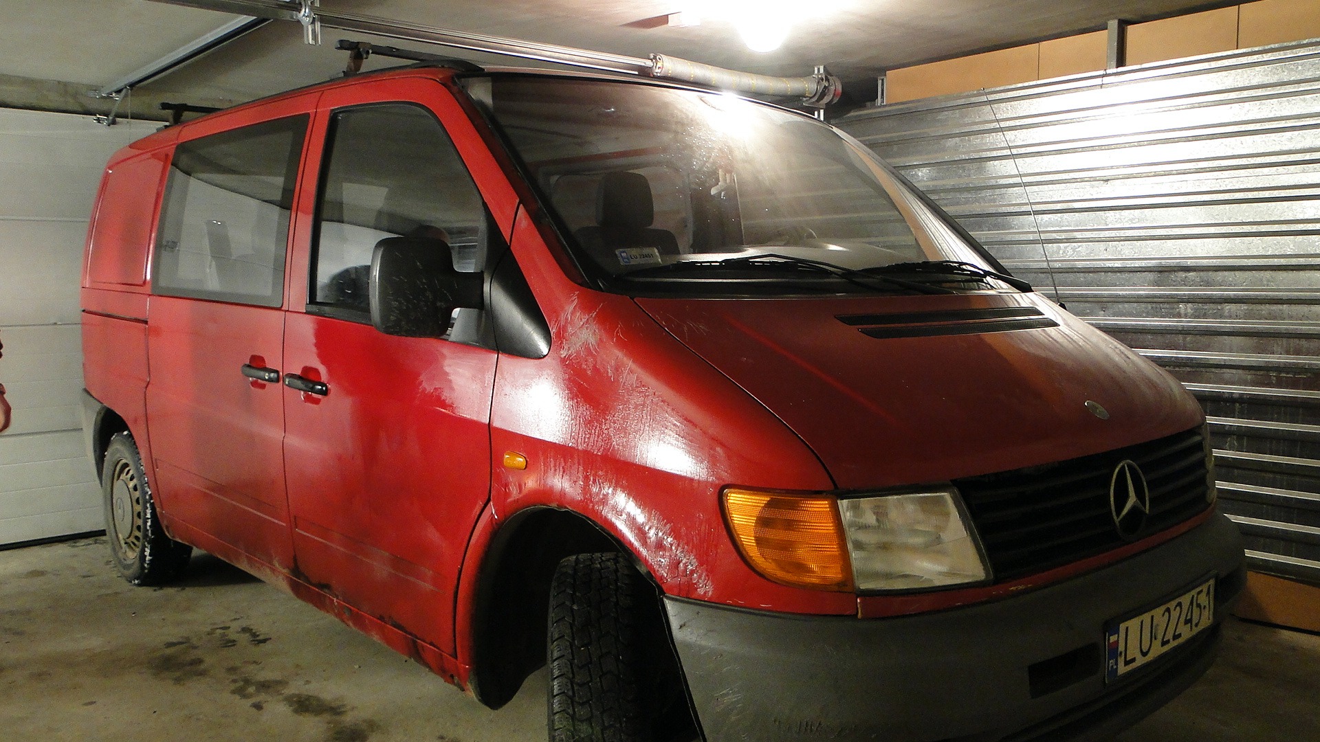

Nastapila pewna ewolucja terminowa i najpierw pojawil sie wspominany Mercedes...
Vito z 1997roku o przebiegu 300kkm latwego zycia nie ma. Wlasciciel zajmuje sie remontami budowlanymi, nie jest fanem detailingu, a auto ma sluzyc do jazdy a nie do mycia.
Dostawczak wjechal do garazu wczoraj. Dzis popoludniu zaczelismy.
Lekko nie ma, na dworze -8, ale w srodku grzeja nas halogeny :Y
Klopot z wysokoscia - mocowanie bramy jest nizej jak relingi poprzeczne Merca, ale co tam, da sie zawsze kombinowac, w lewo, w prawo, mniejsze cisnienie w oponach :D

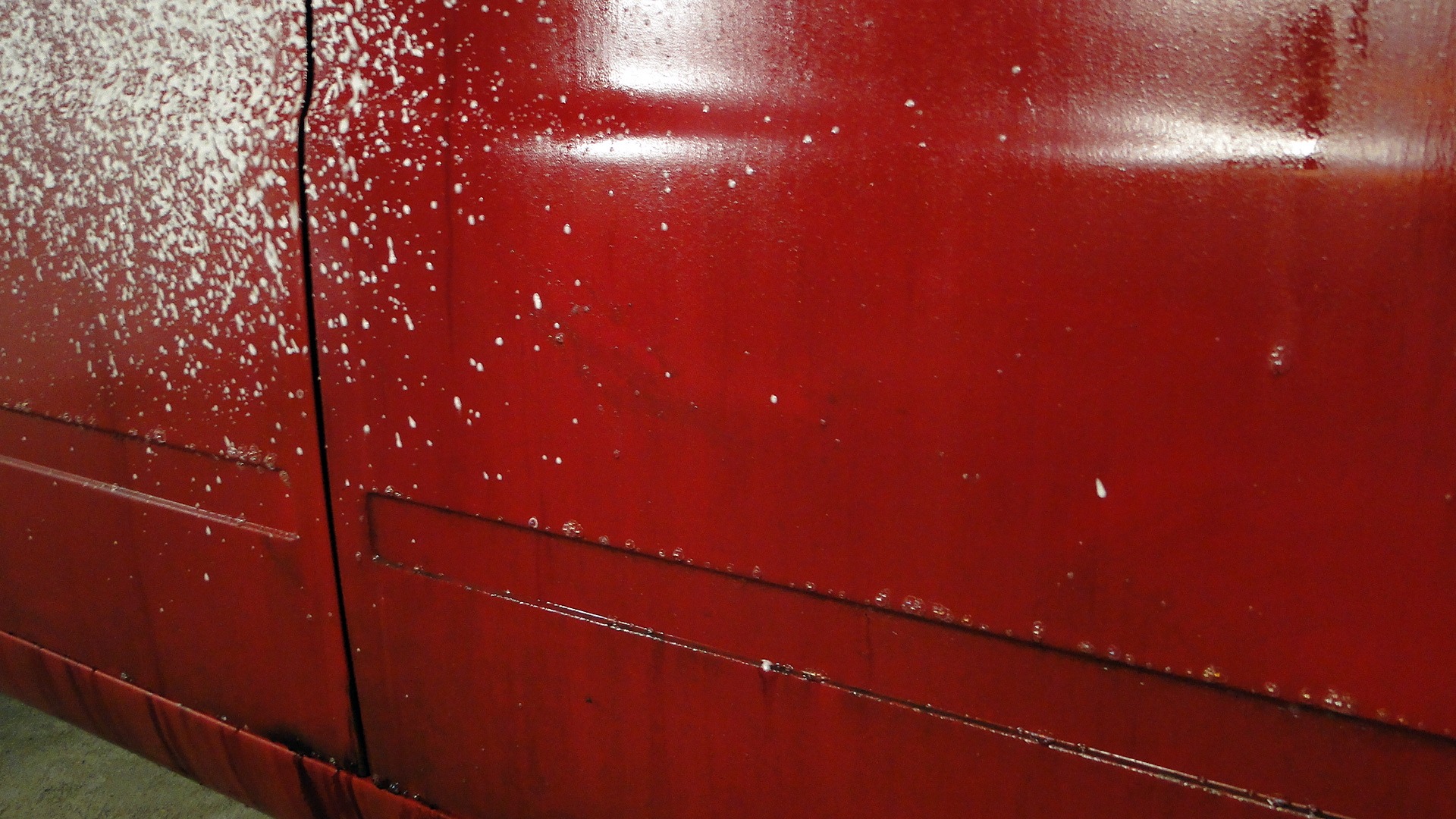

Troche korozji i IronX nawet nie krwawi - jest CZARNY

Pora na aktywna piane. Brak Kerchera - nic nie szkodzi. Pianownica reczna Epoca, ciepla woda i jedna z najlepszych aktywnych pian na rynku: Auto Brite Magi Foam - cos jak szampon Megsa wszystko super-hiper poza zapachem
