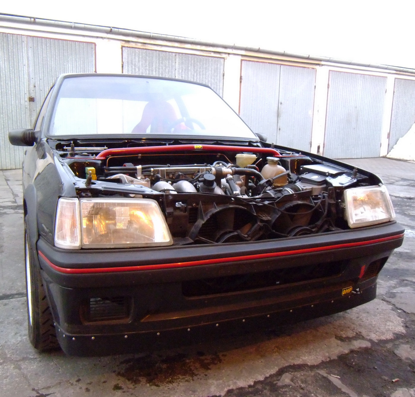

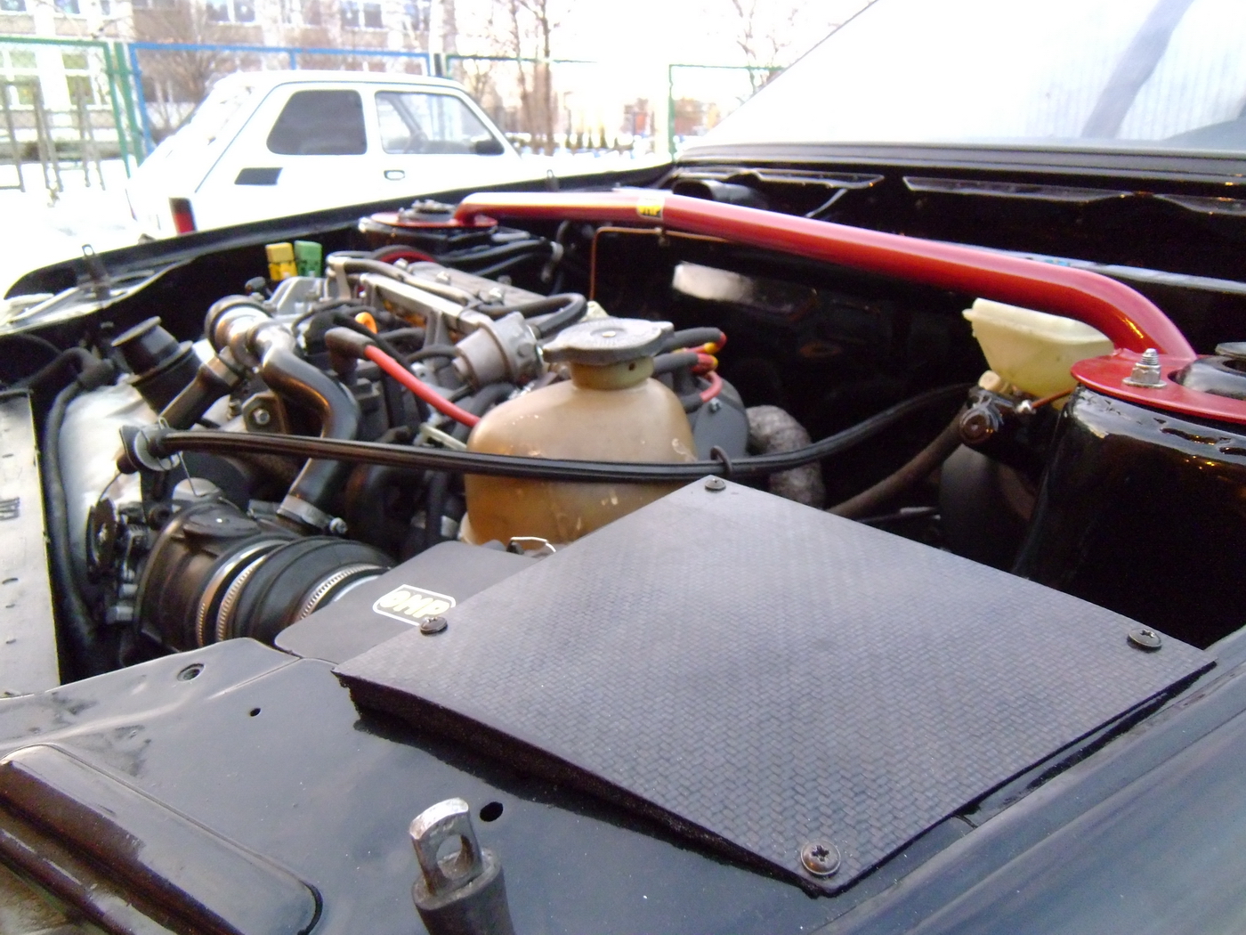

Wszystko ladnie ale Stef nie masz wrazenia ze filtr moze miec malo powietrza?
- stef
- Posty: 995
- Posiadany PUG: 205mi16
- Numer Gadu-gadu: 4896812
Re: Moj PROJECT 205 GTi16
Filtr nie jest szczelnie zamknięty w boxie. Od reflektora jest otwarty. Chodziło mi o odizolowanie go od ciepłego powietrza pod maską. Zresztą przy obciążeniu będę widział na podcisnieniu czy jest ok

Obawiam sie, ze powietrza moze byc malo, czekam na info jak sprawdzisz. Auto jak najbardziej na plus. Bede kibicowal.
- PRODRIVE
- Posty: 37
- Rejestracja: 16 sty śr, 2013 8:35 pm
- Posiadany PUG: Peugeot 205 GTI 2.0 16V
- Lokalizacja: Kielce
SROGO, ale powietrza chyba mało doleci do filtra...

Zrobię foto jak to wygląda po zdemontowaniu lampy. Wrażenie na pewno potęguje dość duży stożek, a najwęższym gardłem jest oczywiście sam przepływomierz.

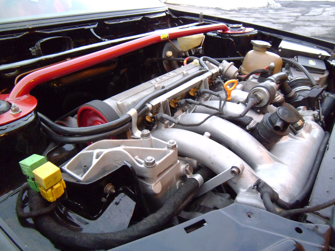

Załączam jeszcze kilka filmików ale nic specjalnego ... rolka rozrządu hałasuje

Rolka czy któryś wałek?
- stef
- Posty: 995
nie wiem, Ty mi powiedz
jak słyszysz dzwięk nie jest najlepszej jakości, dodatkowo nakłada się mnóstwo dźwięków pracy auta w garażu. Rzęcholi na pewno jedna rolka paska rozrządu. Przejechałem na nich 25kkm widać nie były za dobrej jakości
PS. wałek mógłby hałsować tylko z jednego powodu - za duży luz na podporach
Jak za mocno naciągniesz pasek, wałek też może wyć

Zgada się ale nie tyle wałek, co sam pasek i rolki. U mnie jest ewidentnie rolka, wiem bo miałem ją w ręku, ale na odpalenie i docieranie założyłem. Trzeba będzie zakupić 2 nowe.

Stef jak zdejmiesz lampe ok, ale co bedziesz zdejmowal lampe za kazdym razem jak mistrzowie cwiartki?
Zdobyles wiedze i doswiadczenie powiedz chlopcom co i jak - pamietaj kazdy z nas sie uczyl i nadal sie uczy.

Lord nie chodzi mi o jeżdżeniu bez lampy, chciałem jedynie zrobić foto żeby było lepiej widać. Podsumowując sprawdzę czy faktycznie "puszka" ogranicza dolot a jeżeli tak będzie zrobię innego boxa.
