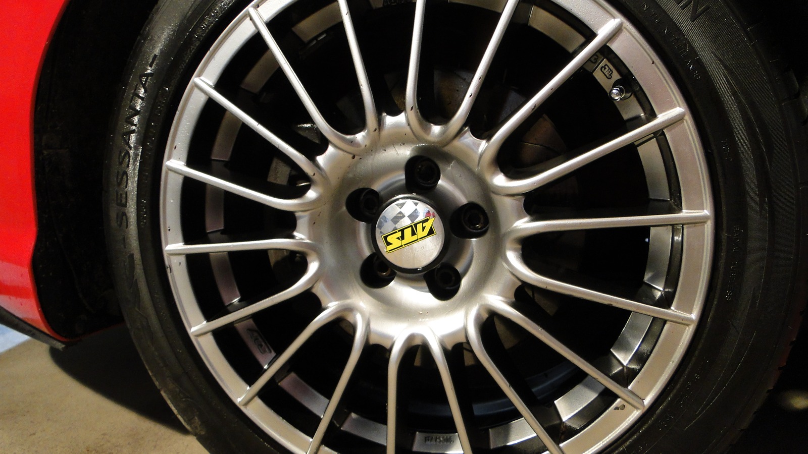

Jak wspominalem, Leon jest bardzo zadbany, delikatne krwawienie pojawilo sie miejscami, glownie spod listew. Kola nie uronily ani jednej krwawej lzy

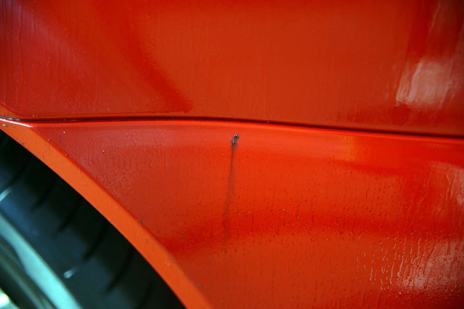

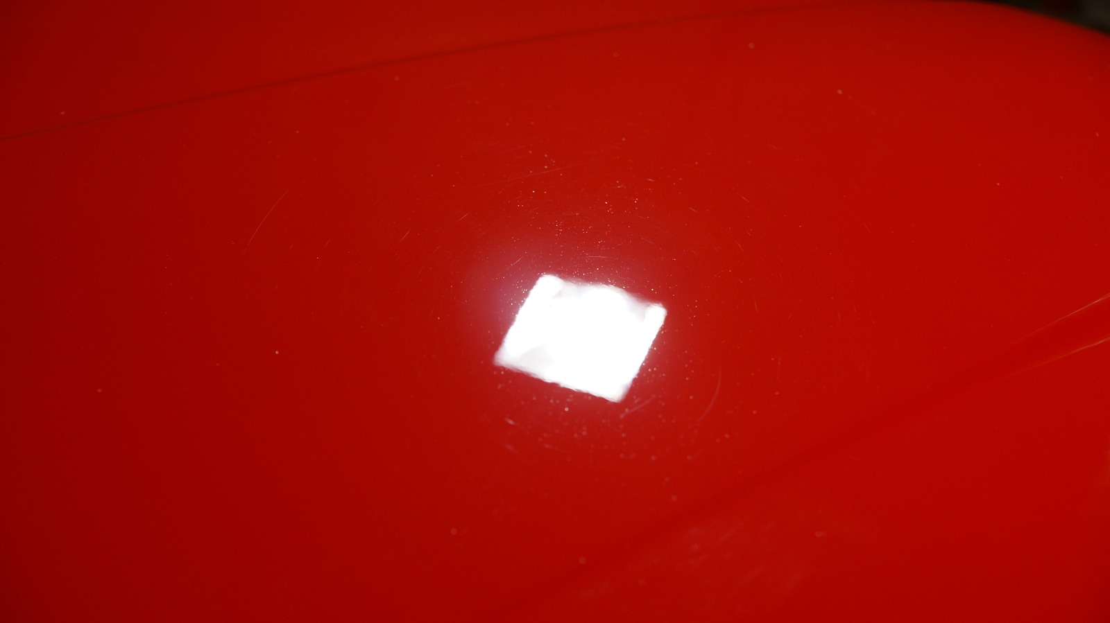

 ) przyjalem na korekte i powloke Seata Leona. 2005rok, 1,9 TDi niecale 200hp i ponad 400Nm doatkowo limitowana edycja i okolo 100kkm. To plus fakt, iz jest to "oczko w glowie" wlasciciela dalo bardzo zadbany samochod - wiec co tu robic? Nie ma mozwy o zadnym odszczurzaniu. Raptem lekka korekta i powloki na karoserie C1+C1,5 jakis wosk, zobaczymy jaki
  na szyby tez Gtechniq w postaci G4, G1+G2. Z powodu przedluzajacej sie zimy w nieskonczonosc i przez to pokrzyzowanych planow, bylem zmuszony dzialac w miejskim garage. Auto przyjalem po myciu na bezdotyku prawie czyste. Zatem dzialam. Opryski: IronX, Tar&Glue, SNB i na to MagiFoam. Po splukaniu mycie za pomoca rekawicy CarPro i Optimum No Rinse Wash & Shine. Glinka Megsa po tych zabiegach prawie nic nie miala do roboty. Kolejne mycie i wytarcie do sucha. Tak minelo 5godzin. Niestety nie ma zdjec ze wszystkich etapow (ciezko robic wszystko samemu, zwlaszcza przy "mokrej robicie"

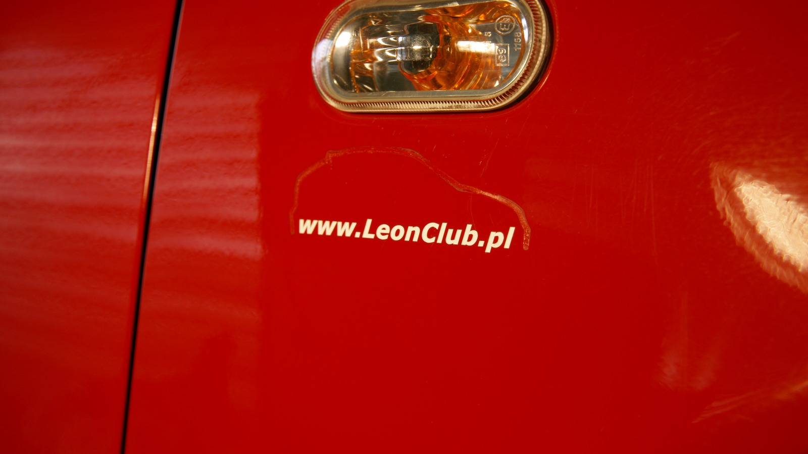

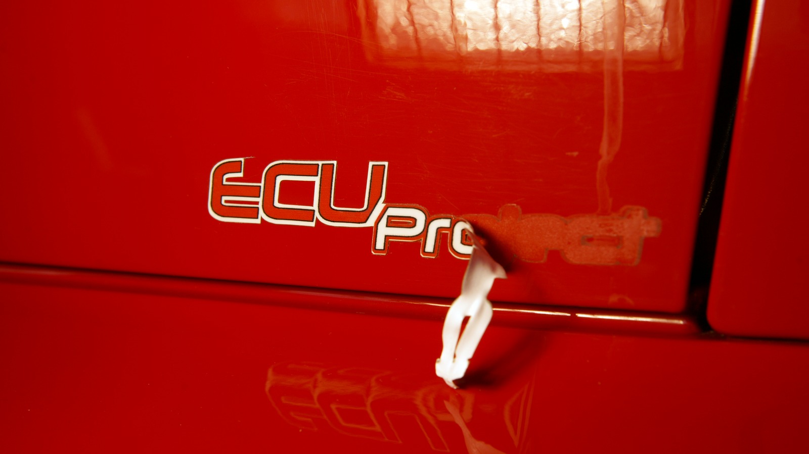

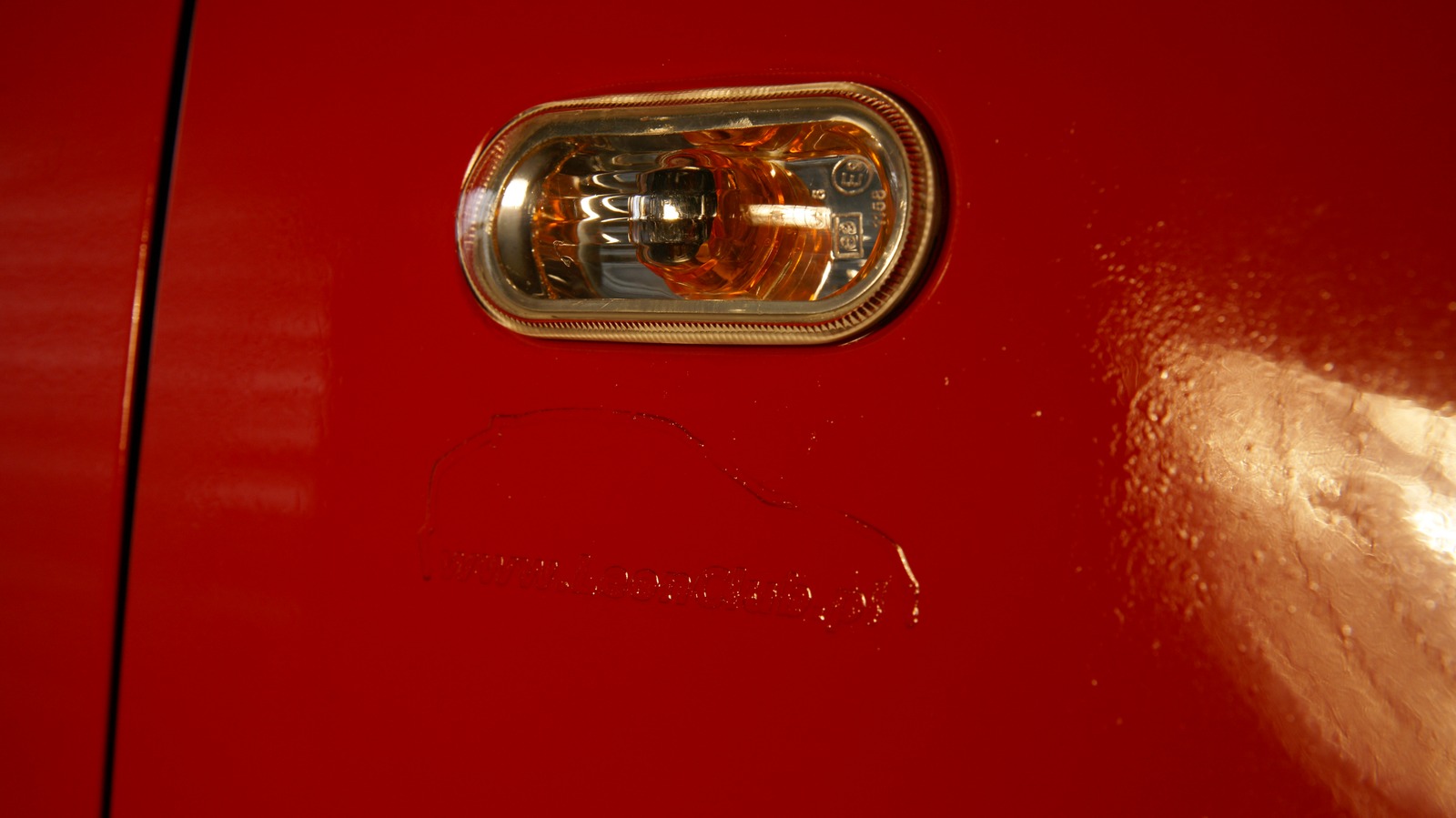

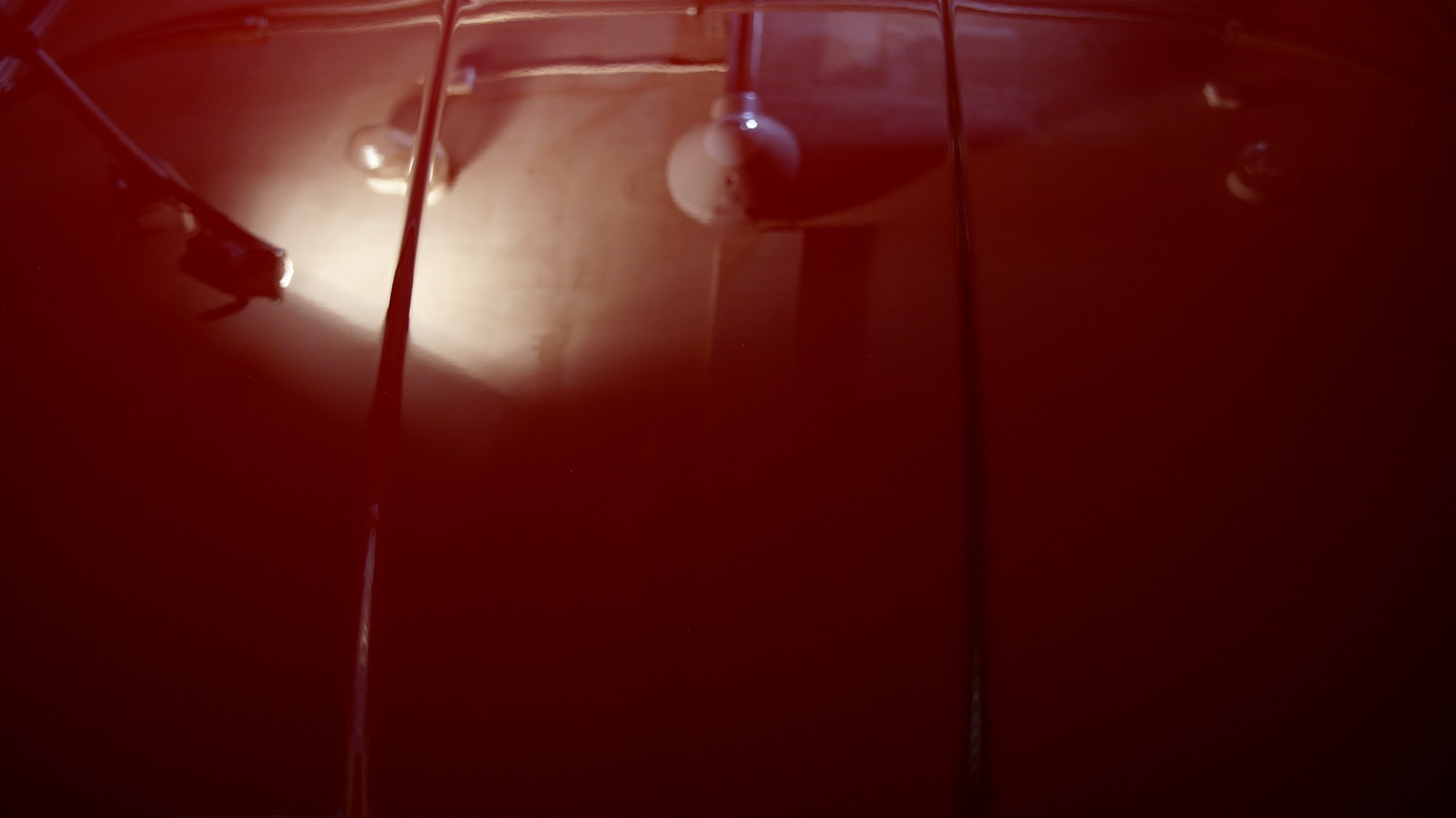

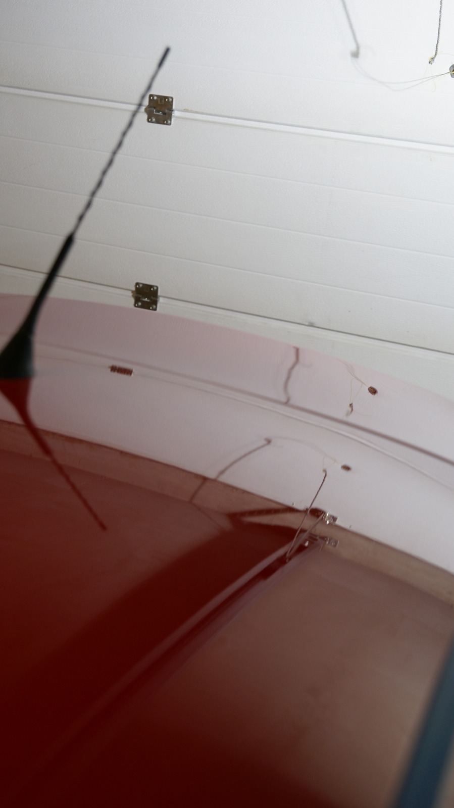

Piatek rano zaczal sie sciaganiem naklejek. Prosta sprawa, opalarka, Tar&Glue, troche czasu i wytarcie lekko miekka fibra. Nastepnie mialy miejsce ogledziny lakieru - metalhalogen jest bezlitosny pokaze wszystko. Jak mowilem wczesniej, lakier w bardzo dobrym stanie, duza w tym zasluga wlasciciela i nie bez znaczenia fakt, ze auto nie bylo lakierowane a oryginalny lakier Seata jest pancernie twardy.

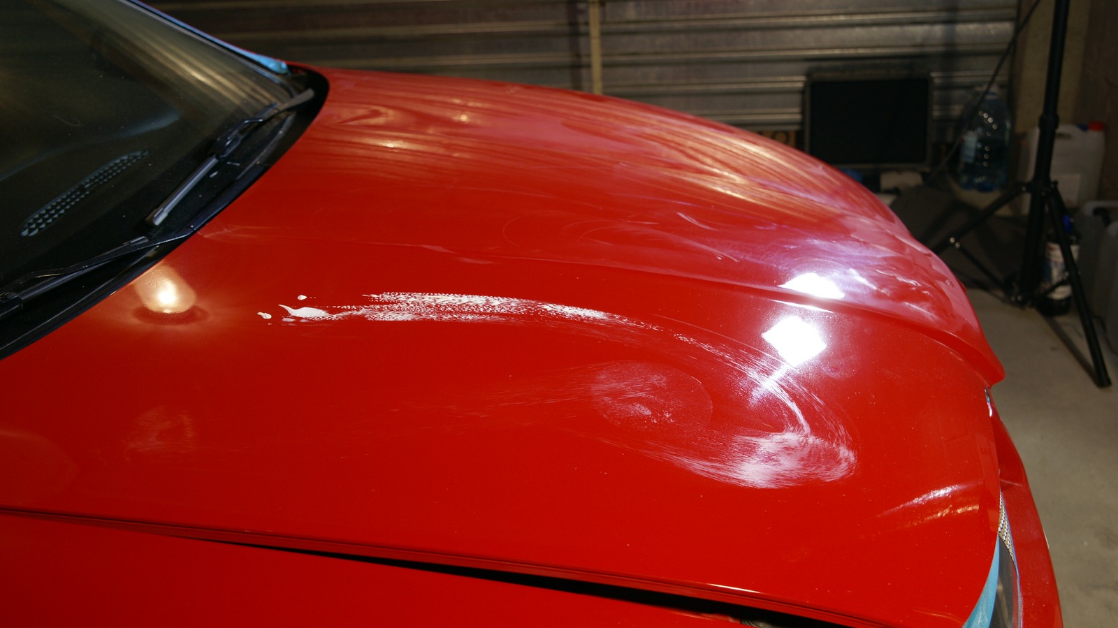

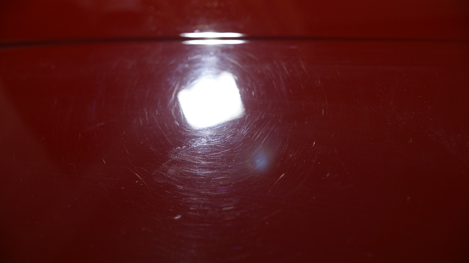

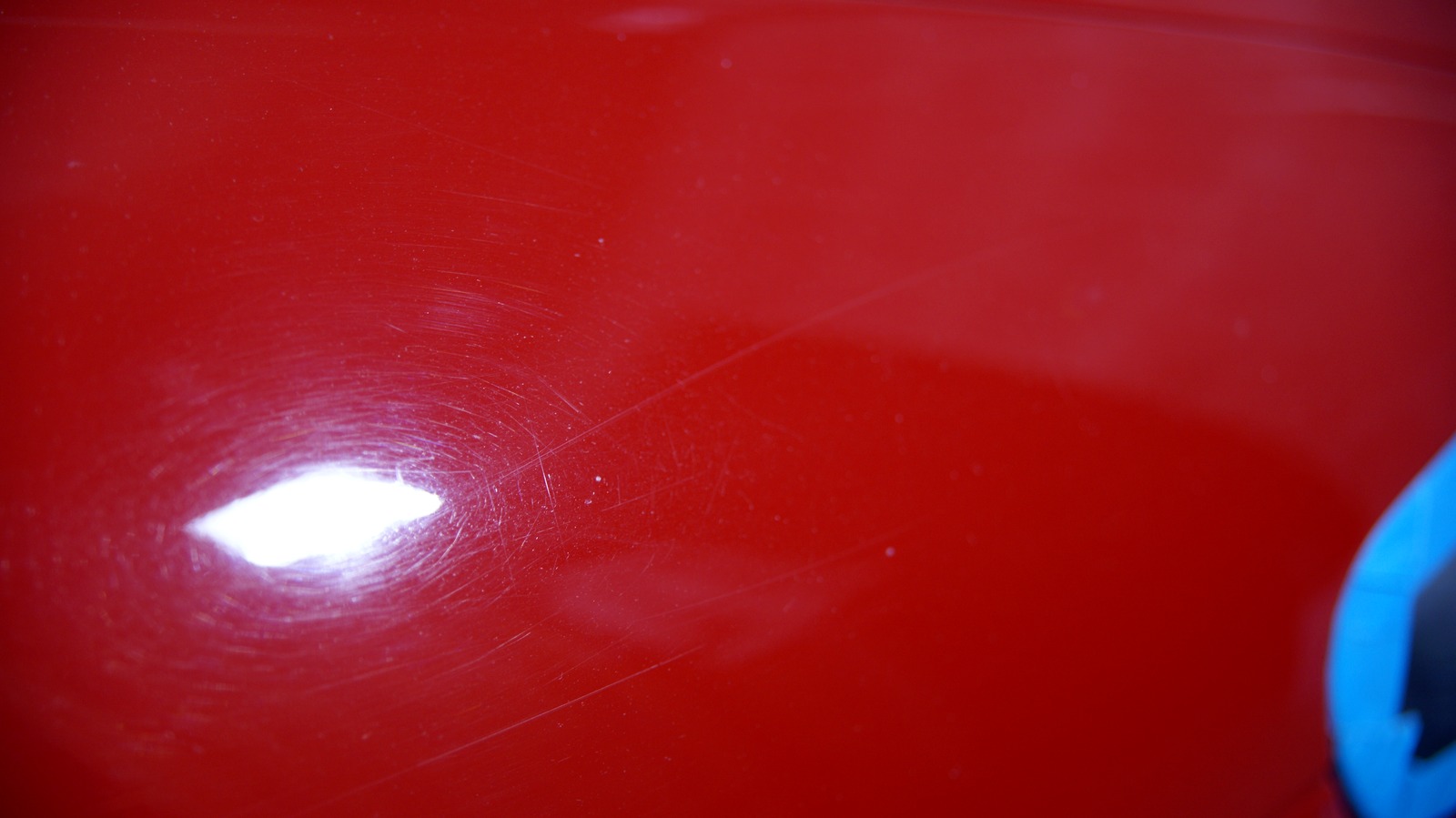

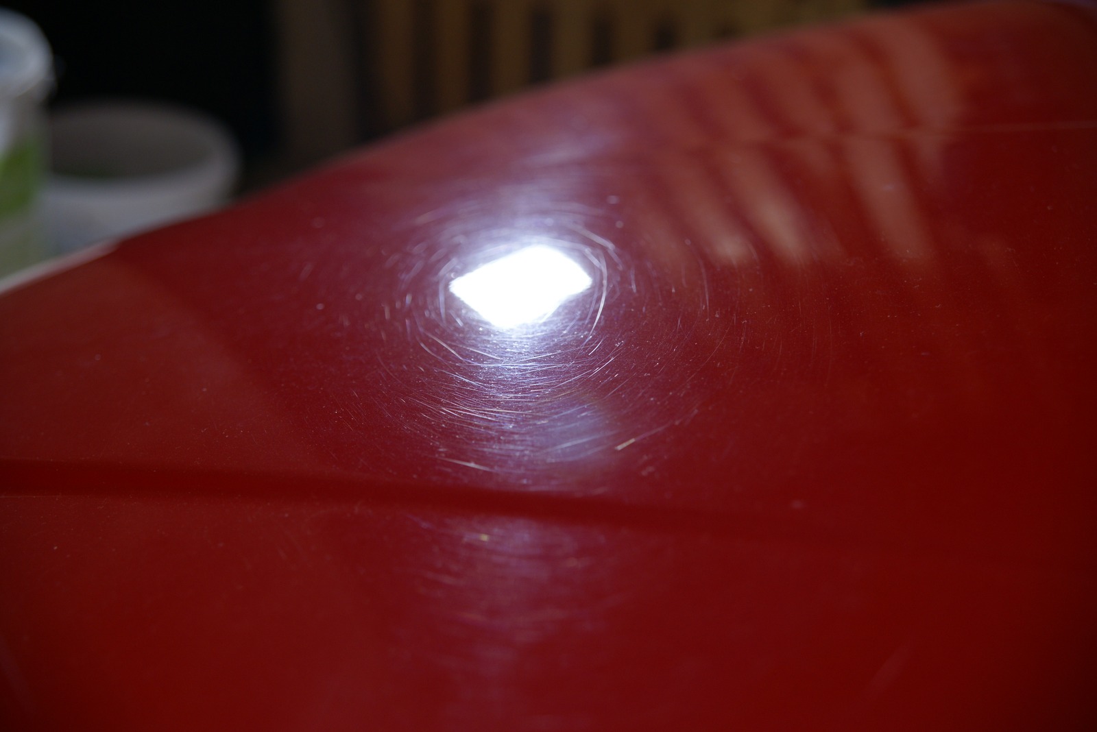

Po dokladnych ogledzinach nastapilo skrupulatne pomierzenie grubosci powloki lakierniczej, w ten sposob stworzylem "mape lakieru". Zwyczajowe oklejenie "plastikow" i moglem zabierac sie za korekte. Na pierwszy ogien zolty korek na zoltym waflu - waynik - lakier zadawal sie mowic "chyba jaja sobie robisz"
Zielony korek i zielona gabka dawala jakies tam wolne rezultaty. Lakier jeden z najtwardszych z jakimi mialem do czynienia. Wiele, wiele przejazdow. Futro sie nie sprawdzalo, za mocno grzalo lakier.

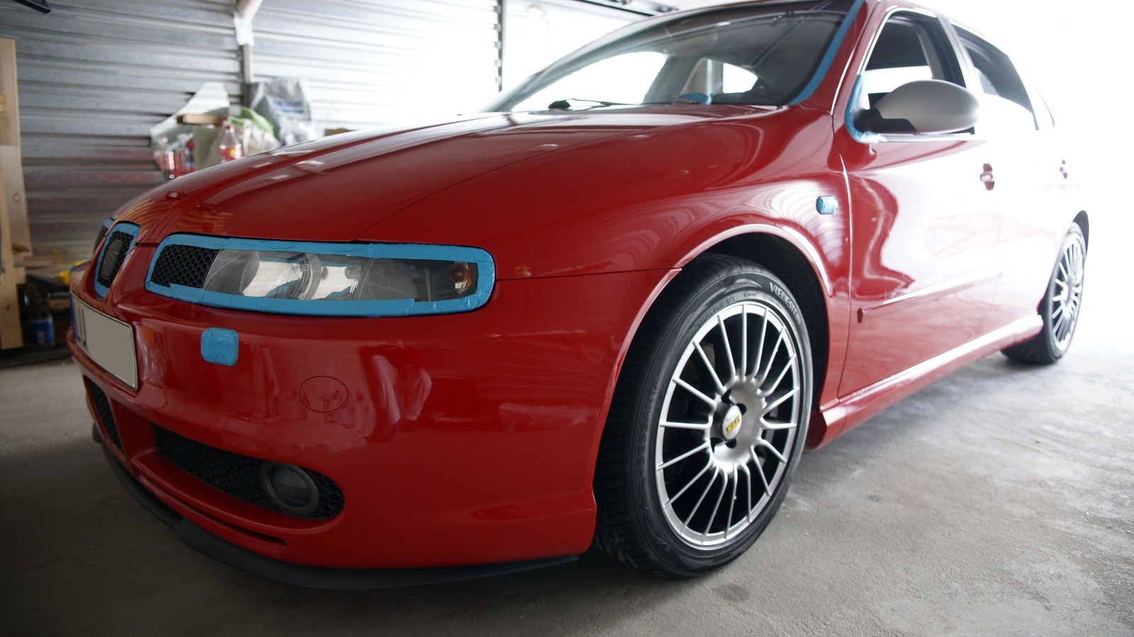

Ciezko uwierzyc, ale zdjecia ukazuja efekt 3dniowej pracy. Takie detalingowe kuriozum, z jednej strony zadbany samochod malo pracy, z drugiej wyjatkowo twardy lakier i praca ta idzie ciezko i powoli.

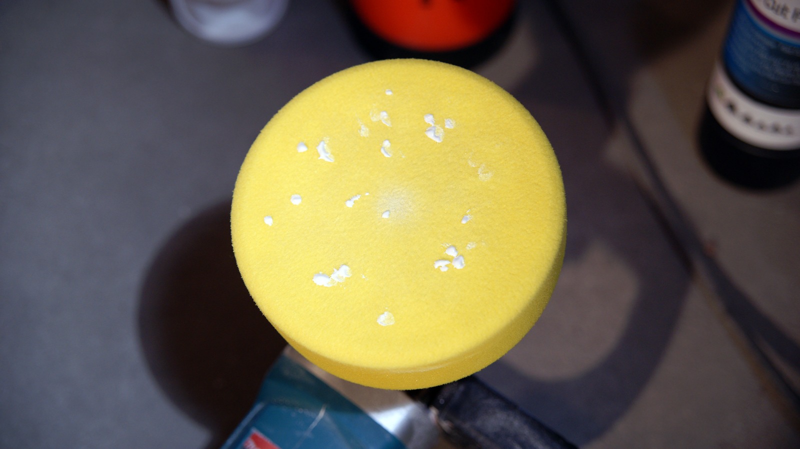

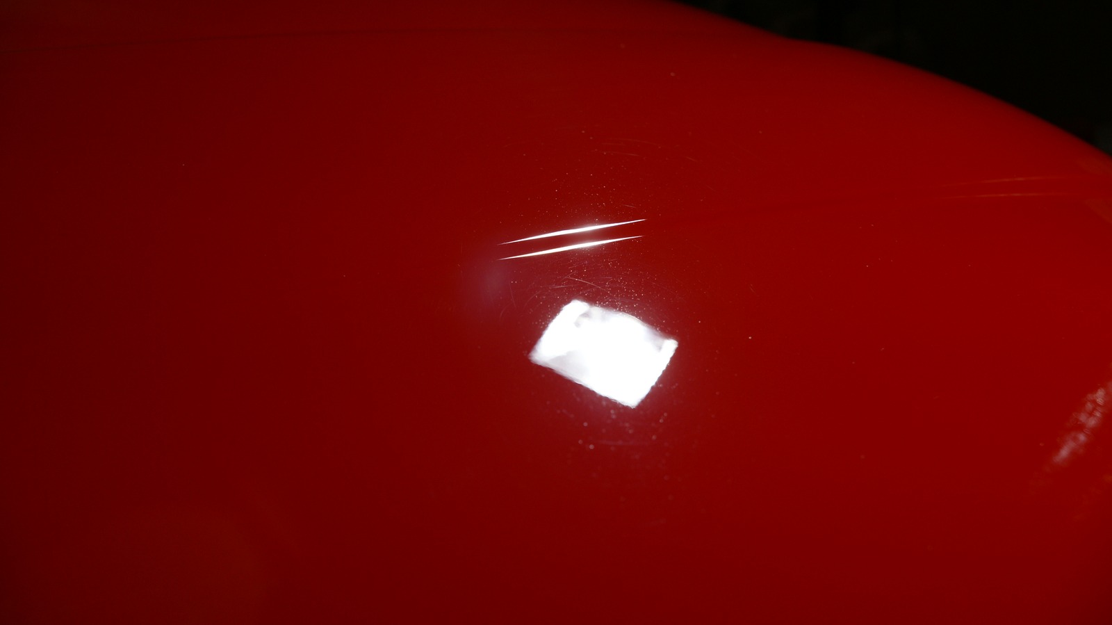

Walka dluga i nierowna bo przeciwnik twardy i wyjatkowy. Futro szybko sie grzalo a efekty slabe. Pasta tnaca, rozne twarde gabki i przejazd za przejazdem. Sprawdzenie IPA i jedziemy dalej. Po dlugich godzinach pojawilo sie swiatelko w tunelu, wiec mozna bylo przymierzyc sie do probnej aplikacji powloki.

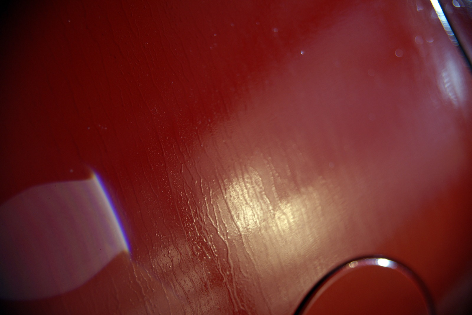

W koncu znalazlem sposob na lakier Leona. Niestety nie jest to jakies magiczne zaklecie, ani tajny specyfik. Rozwiazanie okazalo sie banalne - czas i nacisk. Dlugie wolne przejazdy. Wady? Tak dwie, po pierwsze odpadaja mi plecy, po drugie korekta zajela 5 pelnych dni, a to jeszcze nie koniec.

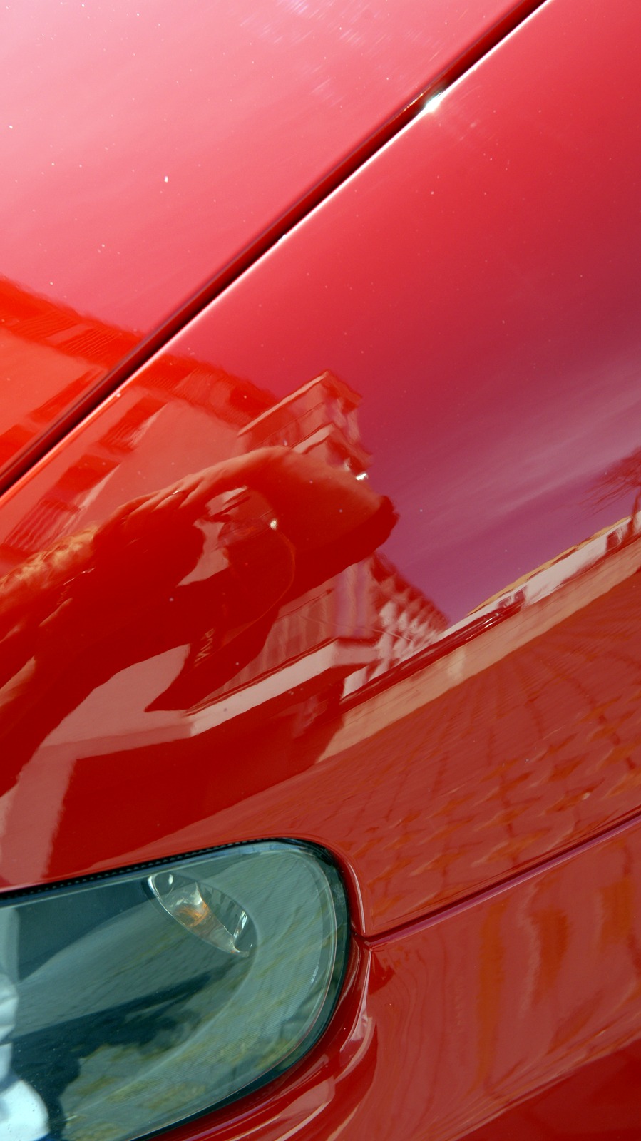

Po tygodniu spedzonym z Seatem czas na zakonczenie prac, bo inne samochody czekaja w kolejce. Niestety nie wszystko przebieglo tak jak zakladalem i tak jak chcialem, coz zrobic takie jest zycie. Pierwotnie Leon mial byc gotowy na wtorek, prognozy pogody byly jednak niekorzystne, powloka wymaga zachowania pewnego rezimu i dlatego termin zostal zmieniony na czwartek. Prawda jest tez taka, ze lakier okazal sie na tyle twardy, iz usuniecie tego co chcialem wymagalo sporo czasu - nie wyrobilbym sie na wtorek. Bez szans. Korekta nie objela 100% i nie wszystko zostalo usuniete. W tym wypadku nie bylo sensu moim zdaniem, poniewaz wiazaloby sie ze sporym zdjeciem oryginalnego lakieru. Sporo jednak udalo sie "naprawic" dzieki czemu lakier dostal sporego kopa w postaci mega szajnu a powloka dodala szklistosci - lakier wyglada jak oblany szklem. Niestety finalnego efektu chyba nie bede w stanie pokazac z kilku powodow. A dzis nie bylo ostrego slonca, przebijalo sie jakby przez mgle, B powloka jest wypolerowana ale trwa proces utwardzania - jak sie utwardzi jej wyglad ulegnie zmianie na plus, C na powloke ma jeszcze zostac polozony wosk, ktory podkreci glebie, D jutro najprawdopodobniej bedzie pochmurno z przelotnymi opadami deszczu.

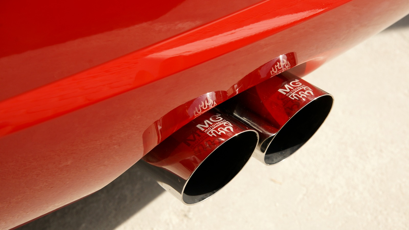

Lakier dostal 2x warstwy C1 - przod auta - 3x warstwy. Na szyby przygotowane G4 powedrowala powloka G1+G2 w postaci 2x warstw - przednia szyba jedna warstwe wiecej. Plastiki odzywione Poorboy's World Natural Look. Wydech Meguiars All metal polish. Srodek oraz kola nie wchodzily w zakres uslugi.

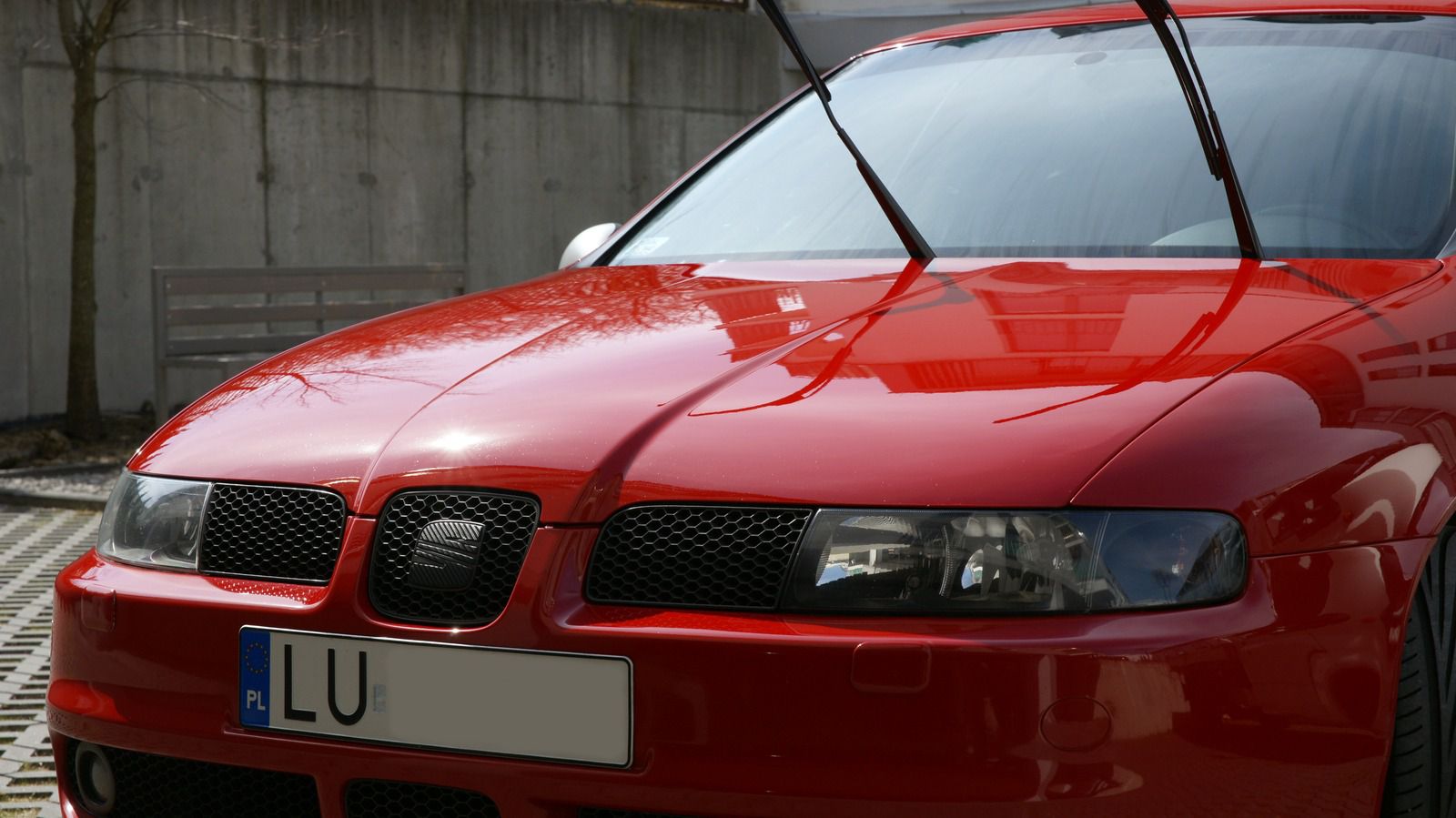

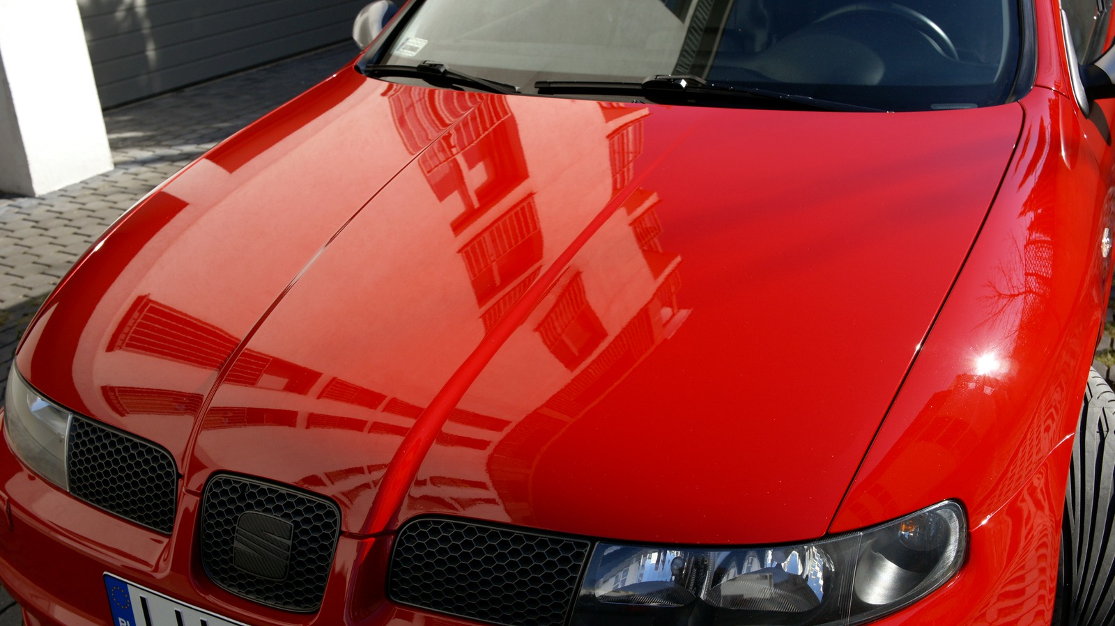

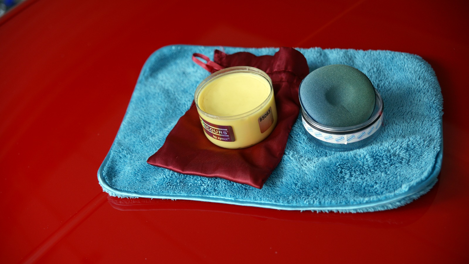

Prognoza pogody na dzien odbioru auta sie nie sprawdzila, zamiast chmur i przelotnych opadow piekne slonce i iscie letni dzien. Po C1,5 mial byc Zymol Concours, ale w ostatniej chwili zmienilem zdanie i wybor ostateczny padl na malo znany i ciagle u nas niedoceniany wosk z gamy Polishangel Husaria - kiedys juz go opisywalem, wosk naturalny, o zapachu rozanym, smaczku dodaje fakt, iz jest to edycja limitowana opracowana wylacznie dla polskich detailerow. Wlasciel z efektu jest bardzo zadowolony i docenil prace wlozona w zabezpieczenie Seata. Finalnie Leon prezentuje sie nastepujaco:
