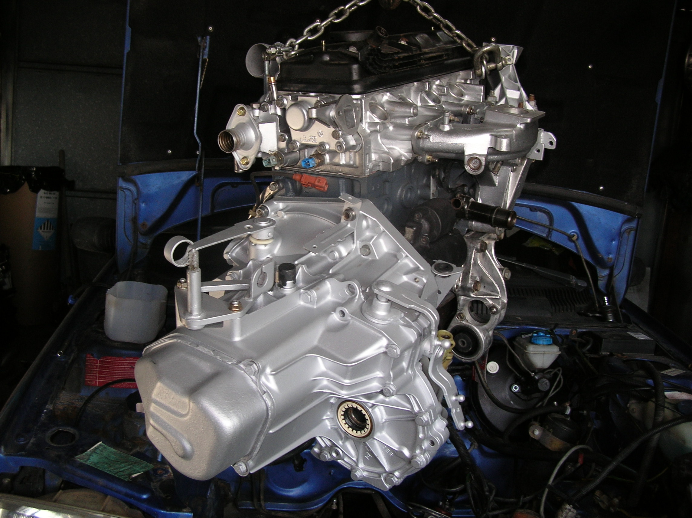

1.Silnik
a.uszczelka głowicy i pokrywy zaworów
b.uszczelniacze zaworowe
c.wszystkie simering
d.termostat
e.kable i świece
f.rozrząd
g. nowe płyny filtry
h. malowanie wszystkiego

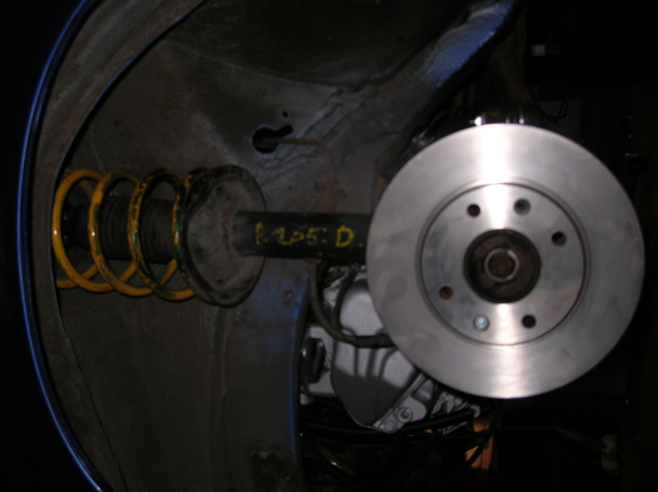

3. Zawieszenie tył
a.nowa belka na dużych bębnach od gti i amortyzatory wszystko od piotrdiesel
b.nowe szczeki
c.nowe cylinderki
d.nowe linki ręcznego

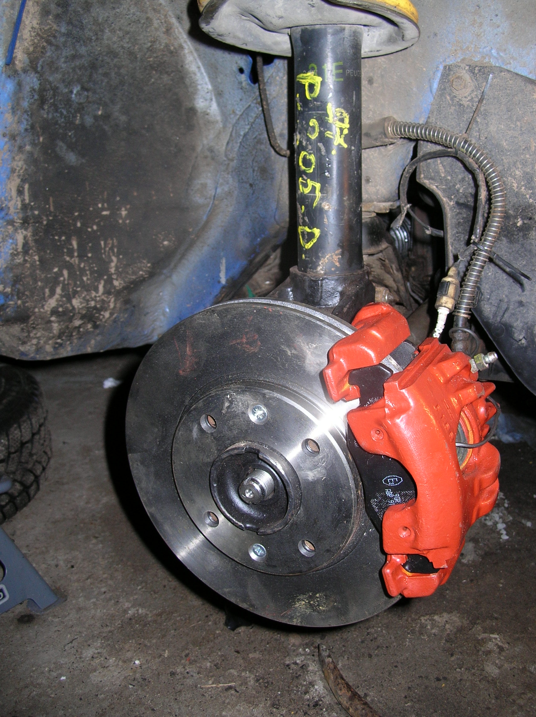

4. Zawieszenie przód
a.używane mcpherson wraz z krótkimi sprężynami wszystko w super stanie
b.nowe zaciski od 306 i tarcze wentylowane 247mm
c.nowe końcówki kierownicze
d.wahacze wymienione 2 miesiące temu

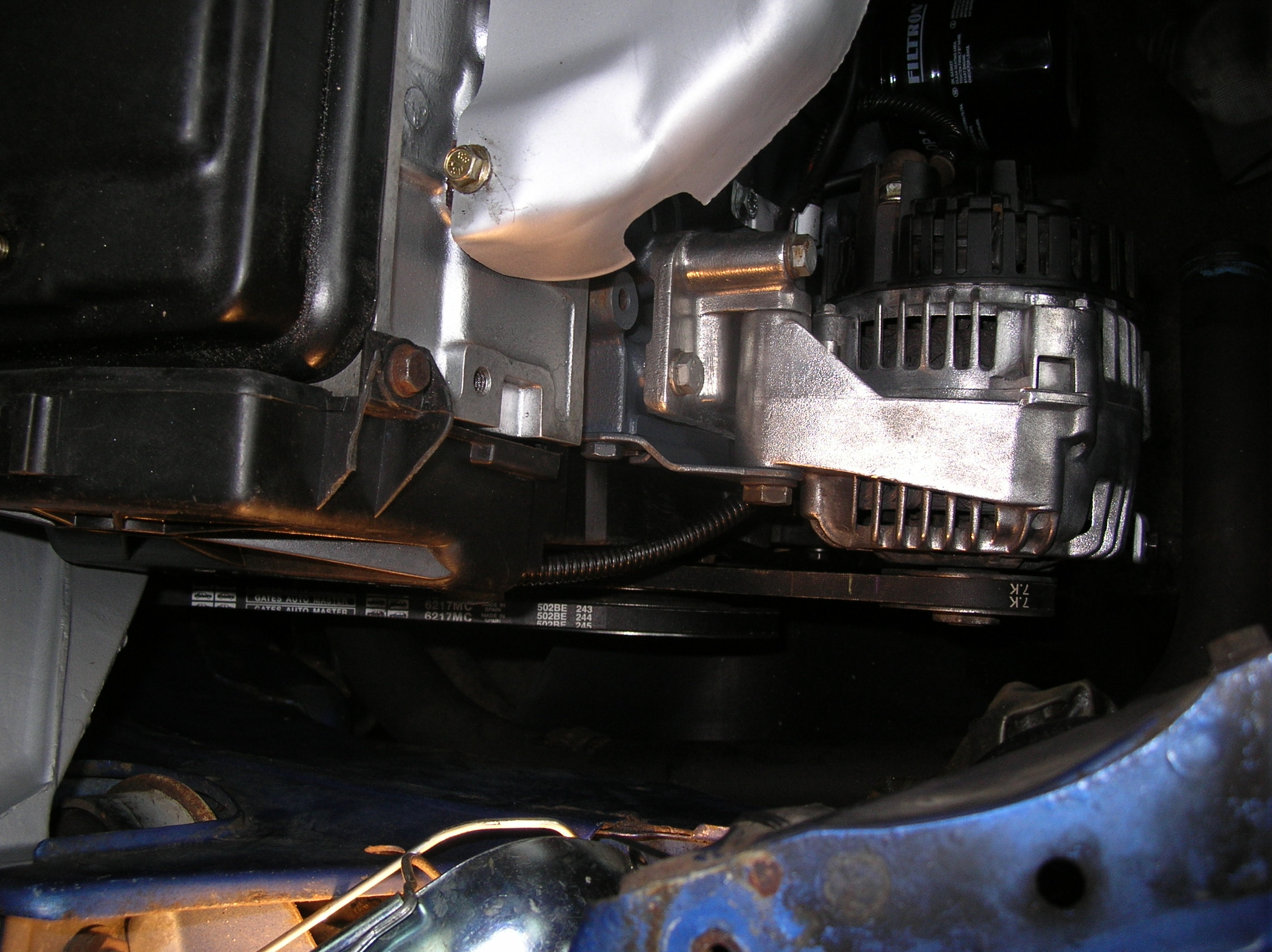

6.Napęd
a.nowa półośka długa
b.oba simering
c.sprzęgło od 206 1.6 16v
d.nowe łożysko oporowe
wszystko zostało zrobione przez ostanie 2 tygodnie. Ale po pierwszej przejażdżce okazało się że łapa długiej półośki jest zła bo jest od bloku aluminiowego a mam żeliwny wiec auto dalej stoi. jeśli ktoś taką posiada info proszę tu: http://forum.peugeot205.pl/viewtopic.php?f=22&t=26567
