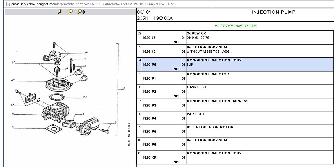

Czy ktoś wie gdzie kupić uszczelki pomiędzy korpusem przepustnicy a kolektorem dolotowym (element 3 na rysunku)?
W internecie nie ma kompletnie nic o części 1925 42. Czy może wszyscy stosują w tym miejscu jakieś uniwersalne uszczelki?
Ogólnie dla każdej wersji TU1, TU3M, TU3MC w serviceboxie są różne numery tej uszczelki. Czy ktoś wie, czy one się różnią czymś w praktyce?
Zabawa z dezodorantem doprowadziła do tego, że jest to chyba ostatnie miejsce gdzie ciągnie mi lewe powietrze, a trzęsienie się silnika doprowadza mnie do pasji.

Kurcze mam problem bo nie widzę tutaj nr 15, chyba chodzi o numer 3 albo złe zdjęcie dałeś. Co do samej uszczelki, można dokupić, ale nazywa się inaczej, i jest to niby do instalacji gazowej. Mam chyba w domu oryginalne 2 szt które znalazł na allegro dla mnie Orfister, dam znać po 18.
Jeżeli to taka to mogę Ci wysłać : To są te zastępcze, oryginalne muszę głębiej poszukać.

Tak, oczywiście cześć 3, już poprawiłem.
Mam wtrysk z innego TU3MC i są pod przepustnica ślady jakiegoś papieru. Wygląda to podobnie jak na Twoich zdjęciach.
Ale nie szukaj na razie, bo właśnie widzę, że trzeba było szukać bez spacji która jest w numerze części w serviceboxie. Także jest szansa, że obejdzie się bez silikonu.

Te zamienniki kupiłem tutaj
http://allegro.pl/uszczelka-pod-mikser- ... 43730.html
Jutro popołudniu będę w garażu z 205 to tam pewnie jest odłożone i sprawdzę czy są te oryginały

Silikon nie da rady tam gdzie jest benzyna, zrob uszczelke z cienkiego Gambitu i po sprawie..

Nie strasz mnie - ja mam kolektor dolotowy na silikon zamontowany przez warszawski Active2000. Mam nadzieję, że mi tam nie bierze lewego powietrza, bo jie chce mi się płynu chłodniczego spuszczac.
Za to uszczelki kupione w miejscu które powinno być dla mnie najbardziej oczywiste, a nie wiem czemu nie bylo czyli w ASO.
Wersja do TU3M wyglada tak:

Uszczelki kosztowały coś koło 5zl za sztukę.
