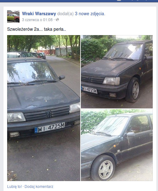

Od ostatniego wpisu nic specjalnego się nie działo i temat umarł. Zadziwiające, że ostatnio dostałem kilka razy ofertę kupna El Charro - nie skorzystałem. Za to później ktoś pstryknął kilka brudnych fotek i wrzucił na facebookowe Wraki Warszawy.
Chyba muszę poświęcić mu więcej uwagi... :roll:
Re: Peugeot 205 El Charro
Na zdjeciach faktycznie wygląda jak kup teraz jedynytaki 900 pln ;)

woocash pisze:Na zdjeciach faktycznie wygląda jak kup teraz jedynytaki 900 pln ;)
100% racji ;)
Bo to jedyny taki El Charro w Polsce. Nie kojarzę, żeby było ich więcej.
BTW: znam takich, co by mu na żywca maseczkę i halogeny targali, więc to cud, że jeszcze są na miejscu :twisted:
hmm... kto z okolic Rafa sprzedaje halogeny i maski... hmmm :mrgreen: :mrgreen:

No nie wygląda dobrze, muszę zrobić z nim trochę porządku. Najpierw w kolejce do sztorcowania jest La Moisissure.
RafGentry pisze:znam takich, co by mu na żywca maseczkę i halogeny targali, więc to cud, że jeszcze są na miejscu :twisted:
To powiedz lepiej gdzie się nie zapuszczać 205 albo kogo unikać. :mrgreen:
