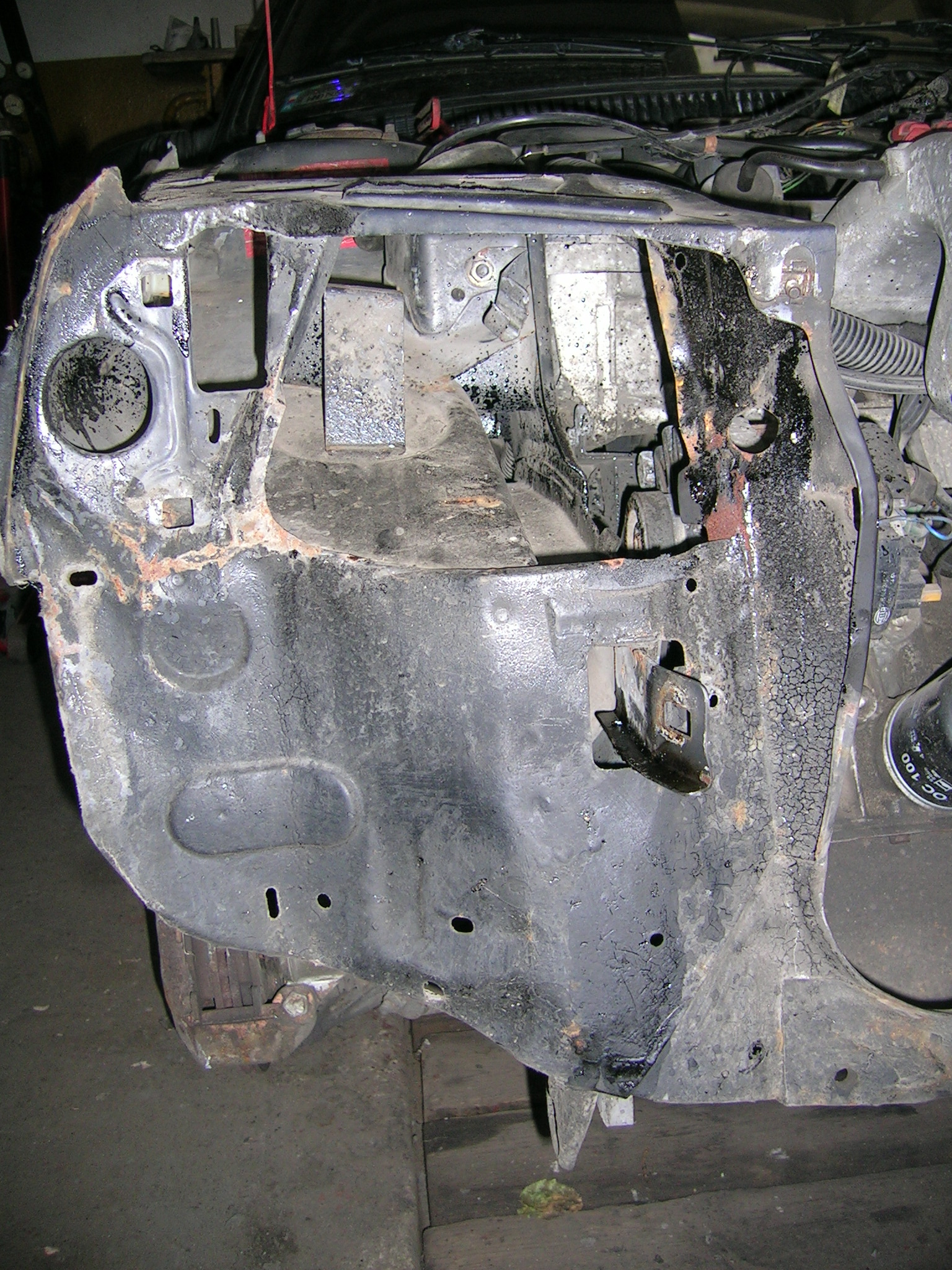

dziś rozbieranko , nie wyglada to tak fajnie jak myślałem ale nie ma tez tragedii, naprawa i spasowanie w rękach taty PIT_Ra ,a poszukiwanie części jak zwykle na mojej głowie :) . na początek korektory swiateł i wsporniki reflektorów ( może ktoś ma ?? )

Auto przeszło wymianę wzmocnienia czołowego i konserwacje lewej podłużnicy, nadkoli i słupka A. Wymieniłem wszystkie śruby na "nowe" używane (ocynkowane) gdyż prawie każda śrubka wcześniej pochodziła z innej parafii. Wszelkie łączenia blach i spawy zostały zabezpieczone środkiem antykorozyjnym Cortanin, potem podkład, uszczelniacz tzw. szmira i na to lakier pod kolor auta. Cały przód czyli błotniki i maska zostały spasowane. Jedynie co trzeba jeszcze poprawić to wymienić mocowania lamp ze względu na połamane uchwyty od ręcznej regulacji. Z prawej strony zderzak trzeba delikatnie podnieść wyżej, ale wyregulujemy to przy wymianie śrub do zderzaka na oryginalne. Aktualnie są zamontowane moje "samoróbki" czyli do blaszki 3mm z otworem jest dospawana śruba, a dokładnie sama szpilka od śruby. Tymczasowo miejsca spawów na śrubach są psiknięte cynkiem w sprayu i lakierem auta.
Dodatkowo mój tata dokonał reanimacji a raczej zrobienia od zera nowej ramki jednego halogenu Cibie z ocynkowanej blachy i dospawanymi mosiądzem mocowaniami pod śrubki (fotki wrzucę później).
Jeżeli ktoś by był zainteresowany taką ramką to zawsze mogę poprosić tatę aby wykonał kolejną ramkę.
Poniżej fotki z wymiany wzmocnienia czołowego
