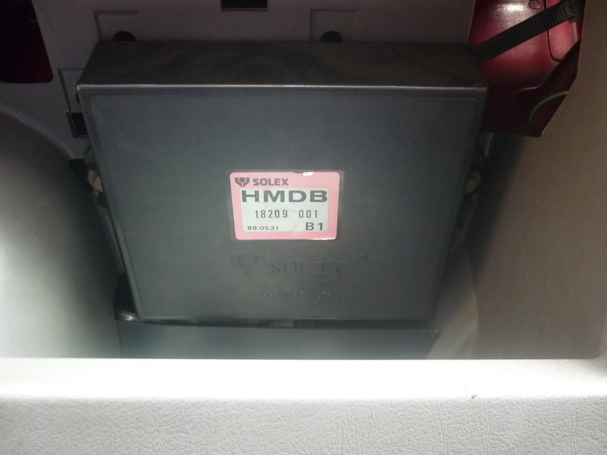

Zobacz, co jest napisane na komputerze, symbol. Od tego zacznijmy...

Komputer, jeśli tak go zwać, ma symbol:SOLEX HMDB 18209 001 89.05.31 B1
To wszystko co na nim napisali. Nie wiem jak załączyć tutaj zdjęcie. Co do ssania, to wydaje mi się, że jest sterowane temperaturą cieczy, zresztą działa na LPG, a to tłumaczy chyba wszystko. Z Etzolda próbuję odczytać schematy, ale mam tak lichy skan, że nawet przez optykę nie znać symboli. Bazuję na schemacie wtryskowym, bo zdaje się chyba analogiczny do mojego. Wczoraj gdzieś w googlach złapałem angielskie, ale nie wydrukowało mi jednej ze stron legendy i znowu jestem w lesie, bo dziś nie mogę jej ponownie namierzyć. Takie to wieczorno - nocne rozrywki peżotowe. Piszcie jak coś namierzycie, będę wdzięczny.

Ten schemat, co to o nim pisałeś w pierwszym poście, masz w wersji elektronicznej? Rzuciłbym okiem...
Nie jest dobrze. Dogrzebałem się jakiejś francuskiej strony, ale życzą sobie 60 jurków za dostęp do dokumentacji... W Autodacie, do której mam dostęp, też ten wynalazek nie występuje..
