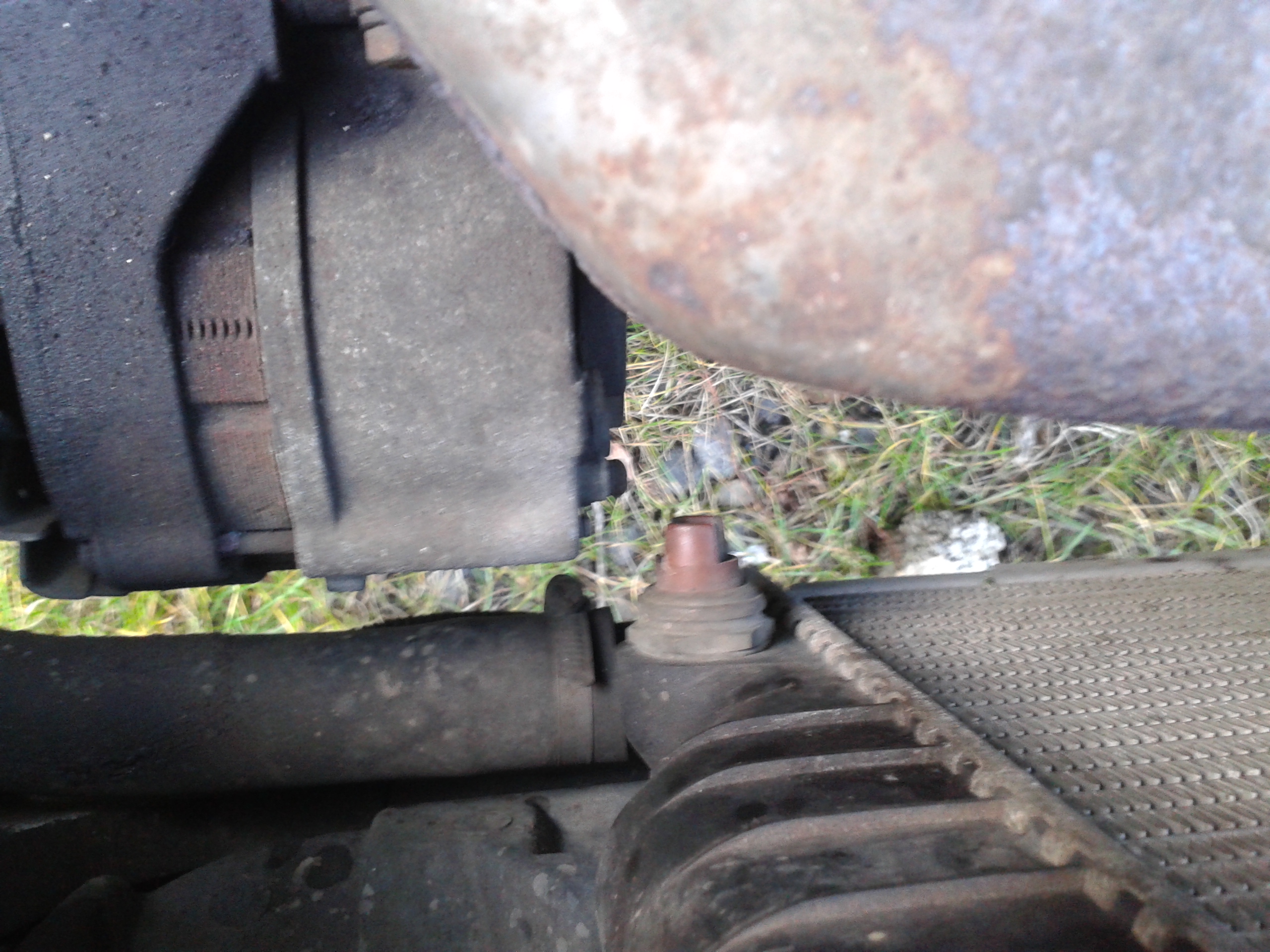

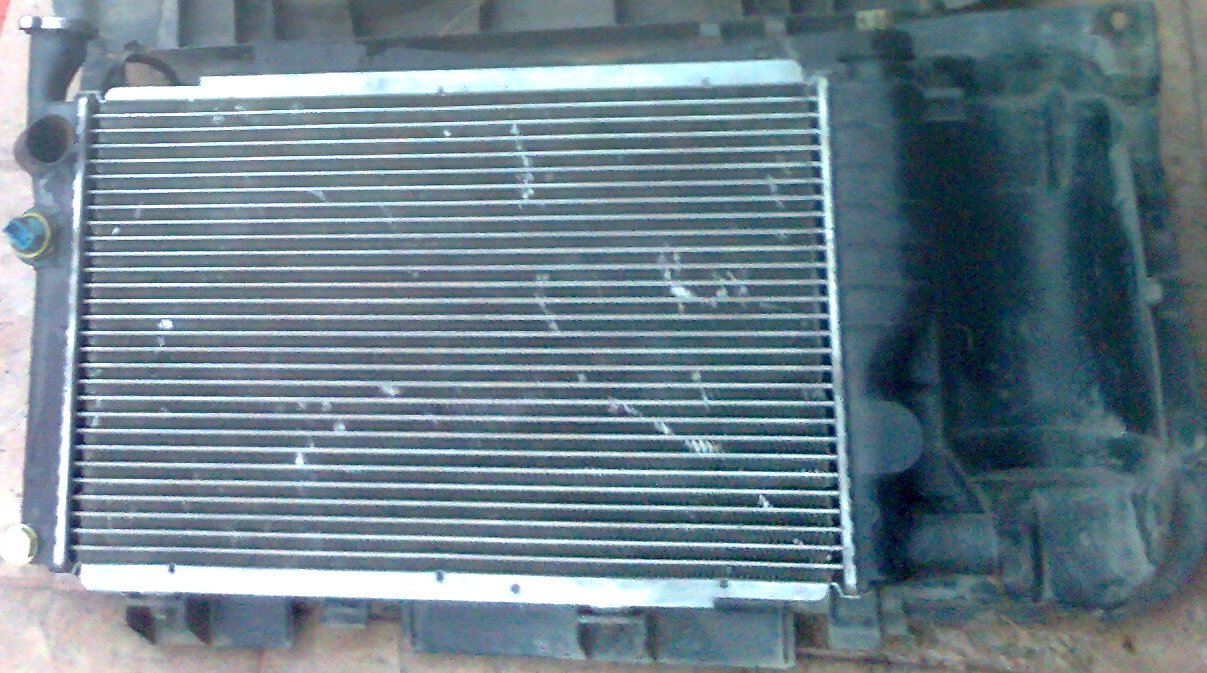

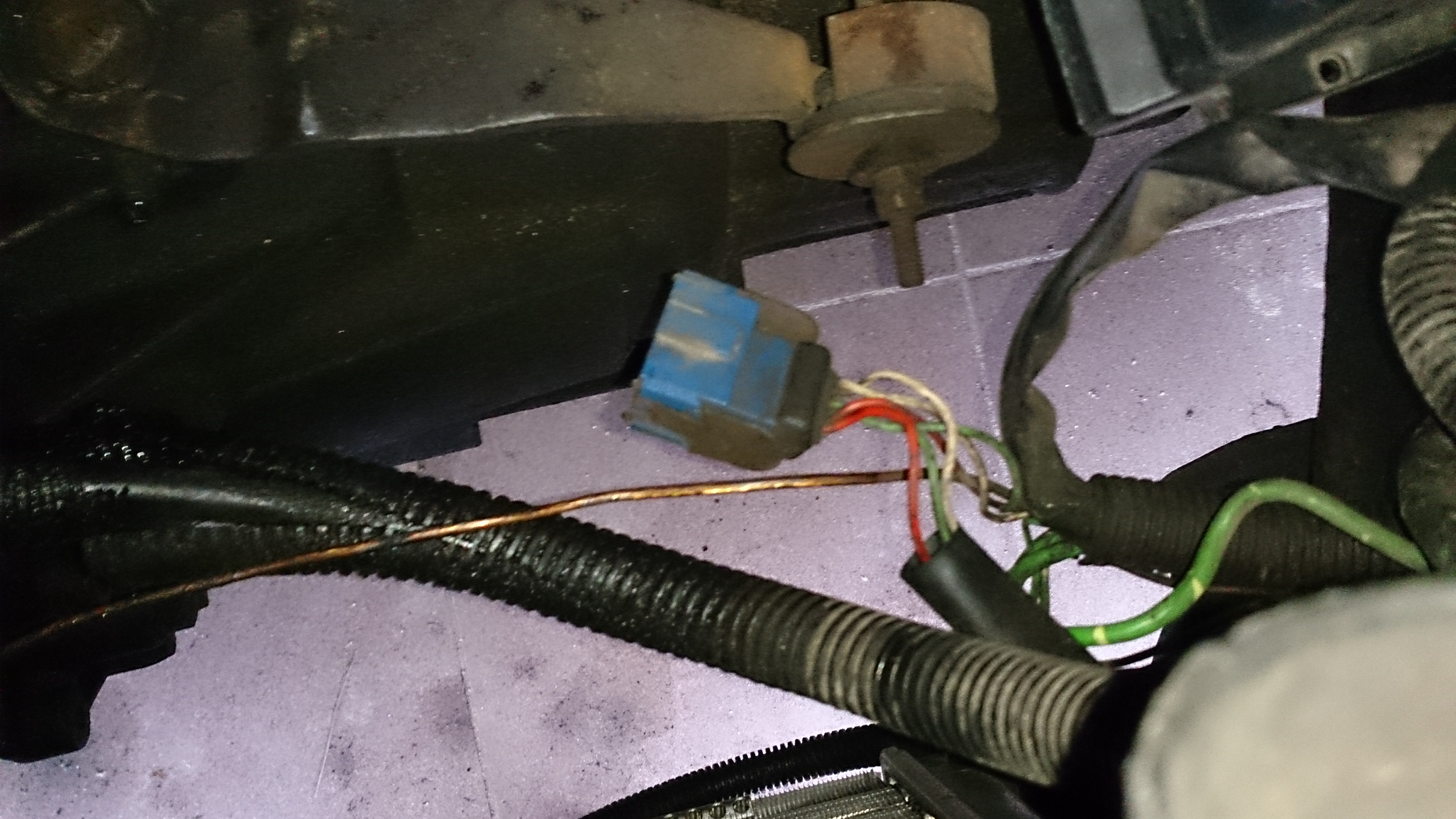

Witam czy ktoś wie czy coś do tej kostki ma byc podłączone i co to jest ?? Zgaduje że to czujnik temperatury wody a jesli nie to gdzie on sie znajduje

Nie wierze że nikt nie moze otworzyc maski i zobaczyc prosze pomóżcie

Wygląda to na samoróbkę ktoś wkręcił czujnik w przygotowane miejsce technologiczne w chłodnicy

Aha rozumiem ale to po lewej stronie ten czujnik u Pana na zdjeciu to on jest orginalnie założony i to jest czujnik temperatury cieczy tak ??:)
- moralez
- Posty: 4917
- Numer Gadu-gadu: 2955602
- Lokalizacja: Włocławek
Re: Małe pytanko :)
To jest czujnik do wentylatora.

aha to w takim razie gdzie jest czujnik temperatury cieczy ????

Koło termostatu w bloku silnika.

W 309 w zależności od silnika termowłącznik wentylatora był z lewej lub prawej strony chłodnicy. Prawdopodobnie w 205 było tak samo.
Zobacz czy z lewej strony masz podpięty drugi włącznik.
Jeśli nie, to nie zadziała wentylator

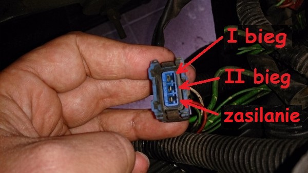

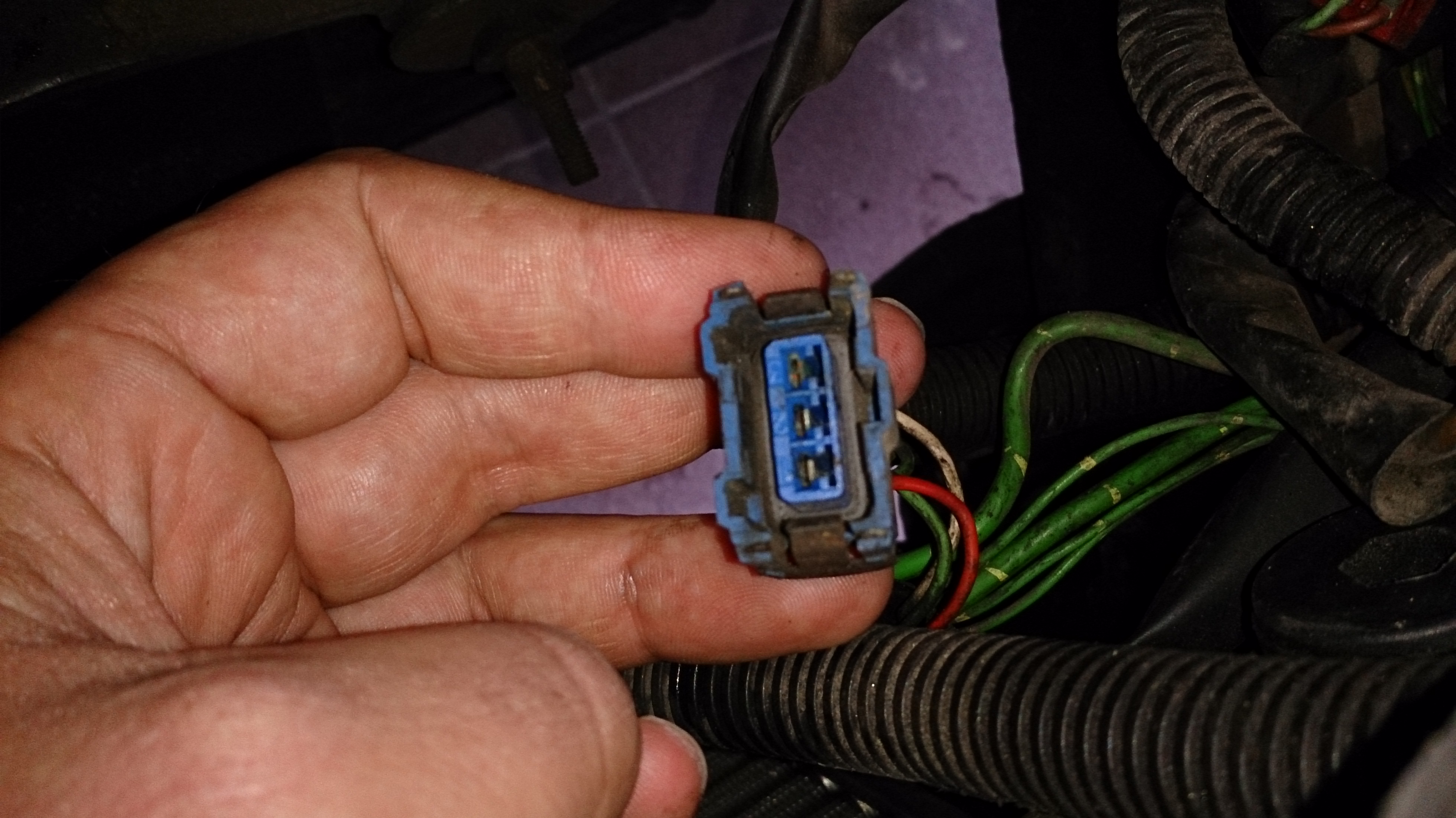

Podepne sie pod temat,
czy może mi ktoś powiedzieć który z pinów na wtyczce termowłącznika za co jest odpowiedzialny?
Mówię o termowłączniku zamontowanym po lewej stronie chłodnicy
- dzikson
- Posty: 1191
- Posiadany PUG: 205XS
Re: Małe pytanko :)
Jeden skrajny to masa, (...)
Który jest którym powiem jutro rano, bo będę robił test trzech różnych termowłączników w garnku do gotowania parówek
Test parówkowy zweryfikował poprzednie przypuszczenia, wynik badania na foto:

Re: Małe pytanko :)
dzieki dzikson za info, nie muszę dzieki Tobie wyciągać termowłacznika z chłodnicy
