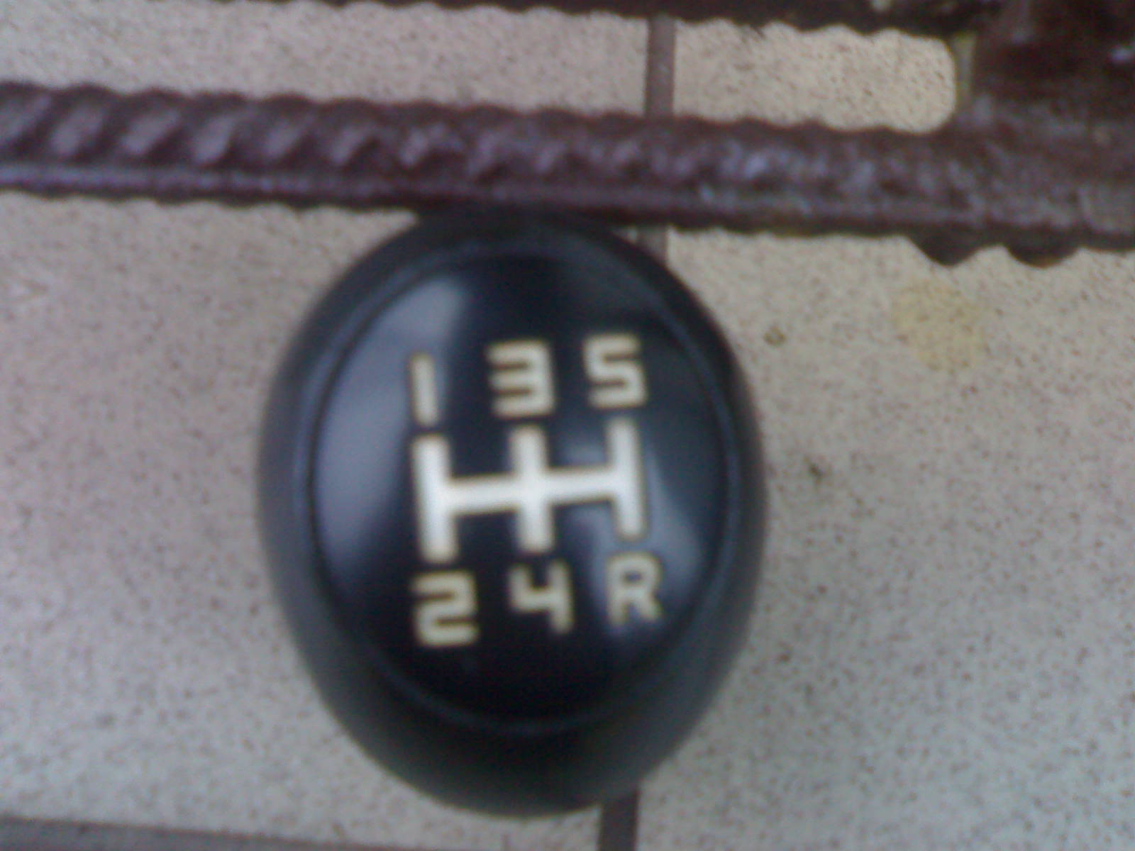

3. Jak zdjąć gałkę zmiany biegów?
Do punktów 2 i 3 podchodzę dość ostrożnie, żeby niczego nie połamać.

Wybij do góry , tylko nie próbuj odkręcać bo spieprzysz gałke

dokladnie jak kolega wyzej pisze, tylko ja bym dodal zeby kierownice przekrecic o 180 stopno lub 90 jakos tak bo wiem.ze na tej kierownicy co masz nie chcial mi daszek zejsc i krecilem nia jeszcze mozesz zdjec kierownice to tylko 1 roboty a daszek bez problemowo demontujesz i montujesz
a galke zdejmujesz tak dwie rece na galke i mocno do gory

Gałkę też udało mi się odkręcić i porządnie wymyć
Robson mogłeś tylko uprzedzić, że przy zdejmowaniu gałki można dostać w zęby
