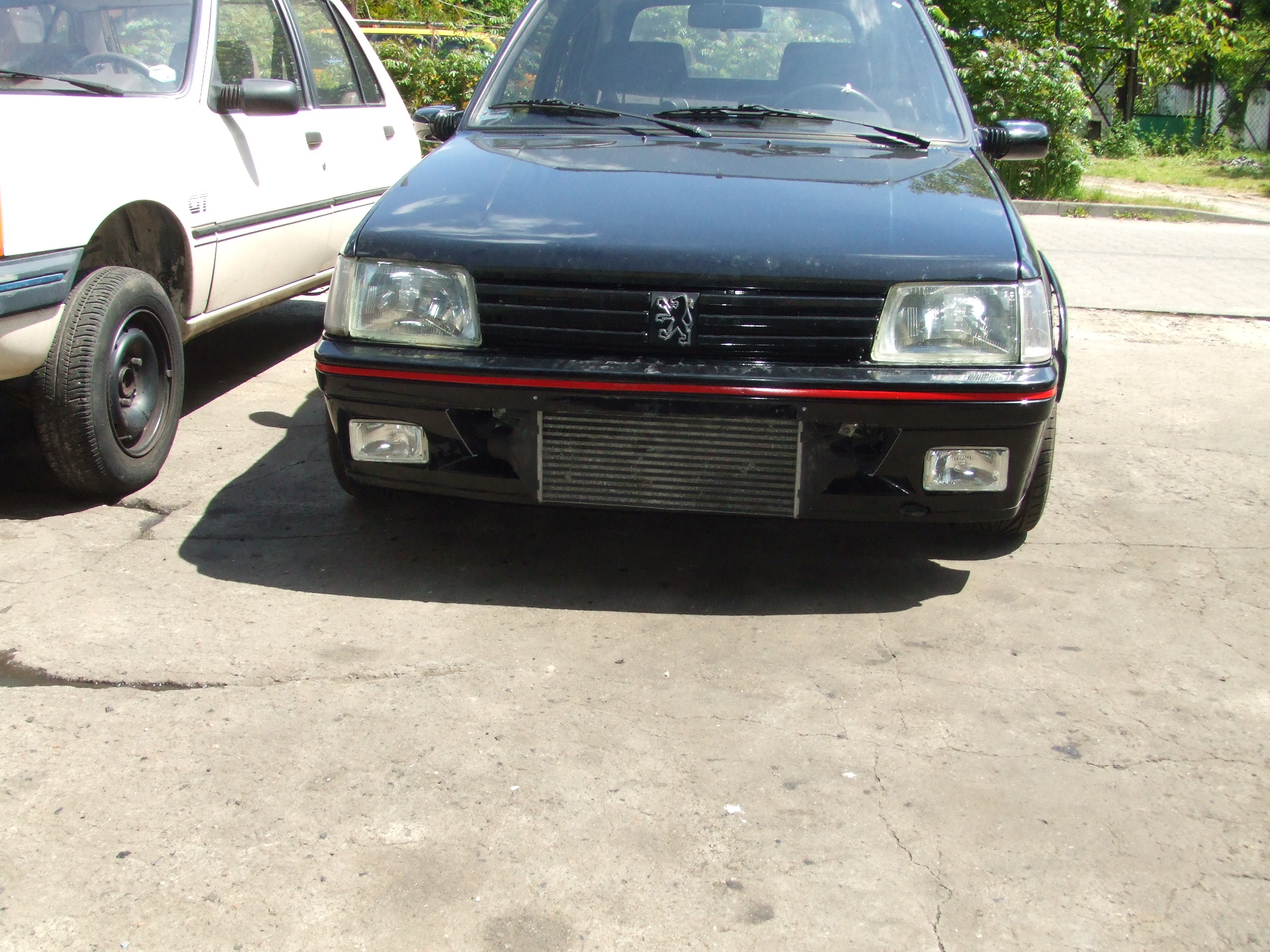

Cięcie kosztów, ic z Iveco Daily pierwsze przymiarki.

rejestracje założysz i bedzie ok, a do czego zamontowałeś ten IC?

Iveco Daily. O połowę tańszy a wydajność podobna. Może nie jest cały z aluminium, ale nie wygląda źle.

ale do jakiego elementu w 205 przymocowałeś tą chłodniczke bo że z tego iveco to wiem

Właśnie to jest fajne że ten IC ma fabryczne cztery uchwyty,dolne obciąłem a górne połączyłem płaskownikami z otworami w spornikach zderzaka.
Bez cięcia dokładki nie da rady. Jeszcze nie jeździ muszę podłączyć IC. :P

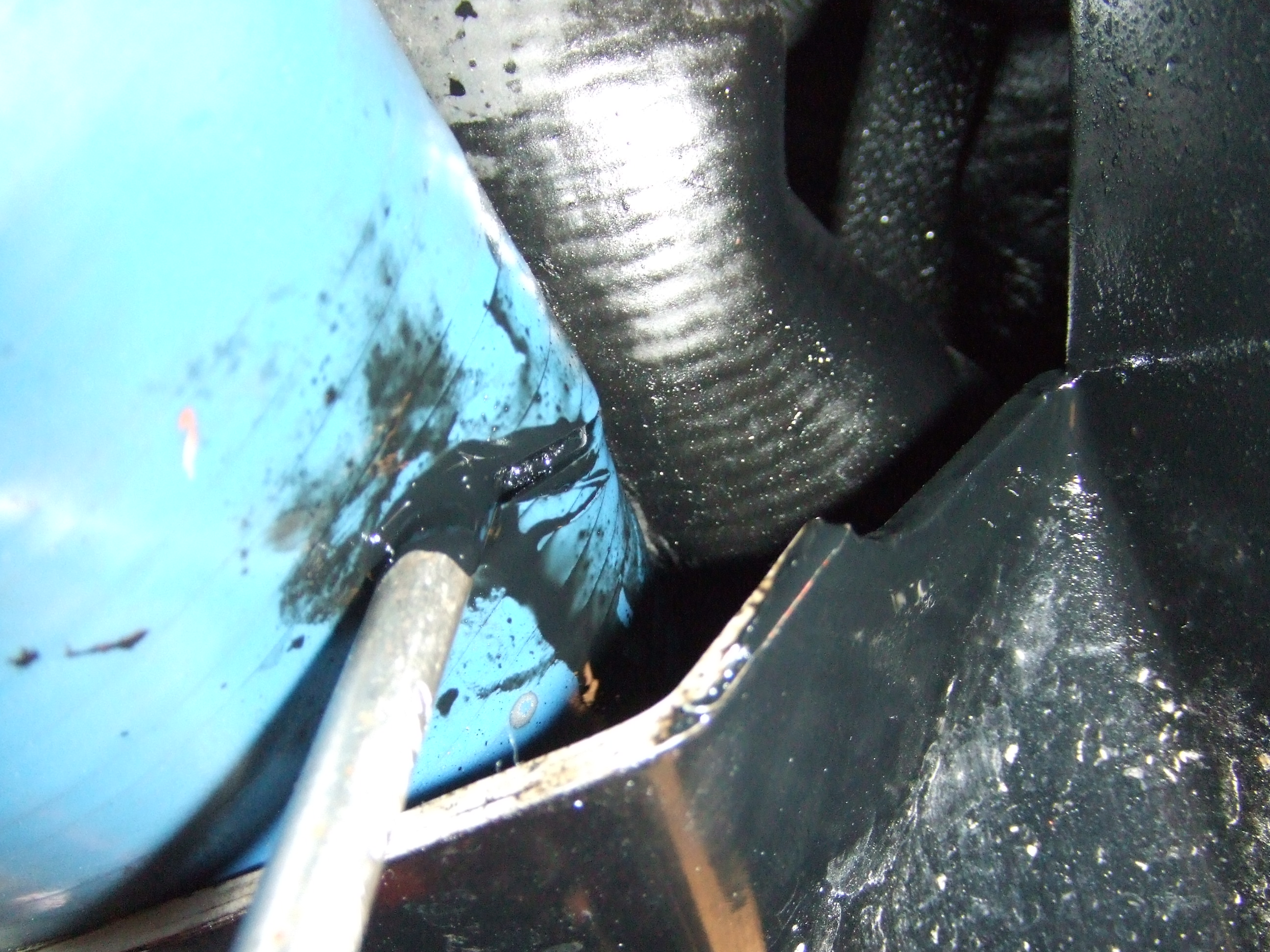

IC prawie skończony nie jest to zrobione tak jak bym chciał, ale mam za mało czasu. Skończę po powrocie. Chociaż dolot uszczelniony suszarka dalej nie nabija więcej jak 0,6 bara. Jutro muszę z tym powalczyć, jakieś mycie i w piątek na zlot.

Chyba kupię jakąś taśmę samowulkanizającą 8)7
