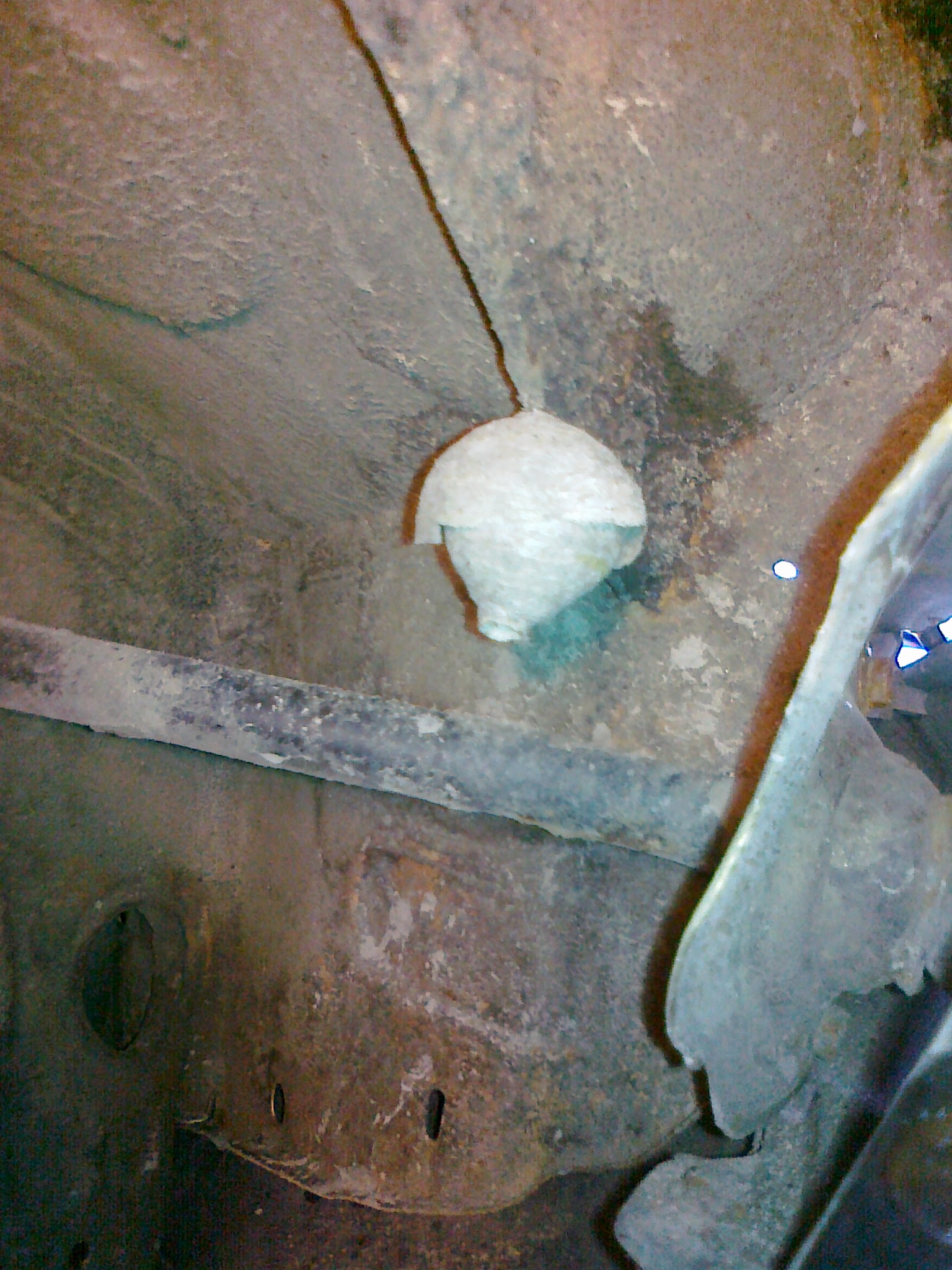

A tutaj nowy lokator GRD :D

Nie wyrzucaj tego gniazda os :!: Będą świetnym motywatorem dla kucy spod maski.. :D

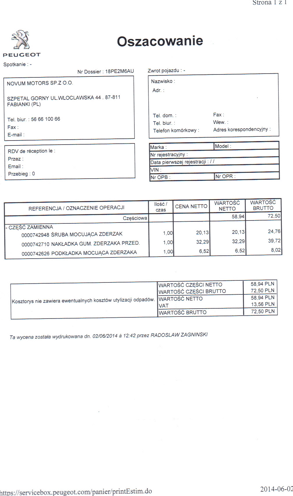

Dzisiaj przejechałem się do Peugeota z ciekawości.
Kosztorys wszystko wyjaśnia.
Makabra. Gdybym był Billem Gates'em nie widziałbym przeszkód. Tak czy inaczej 40 zł za głupi kawałek gumy na jedną stronę póki co ostro stopuje postęp prac.

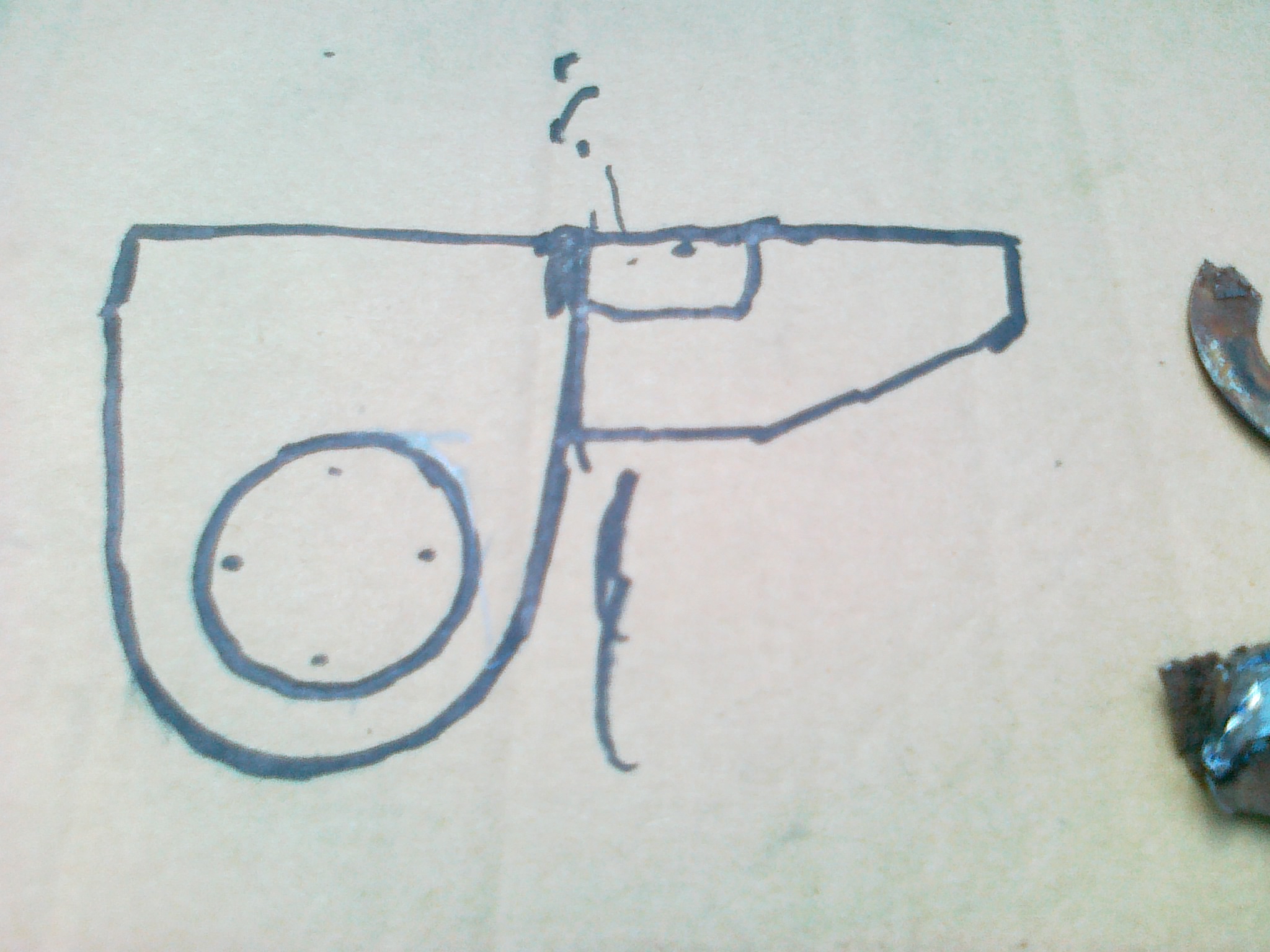

Tak wyglądało zarudowione mocowanie zderzaka z prawej strony. Resztki wystarczyły do spreparowania parapodobnego uchwytu na kawałku kartonu po mleku ;p

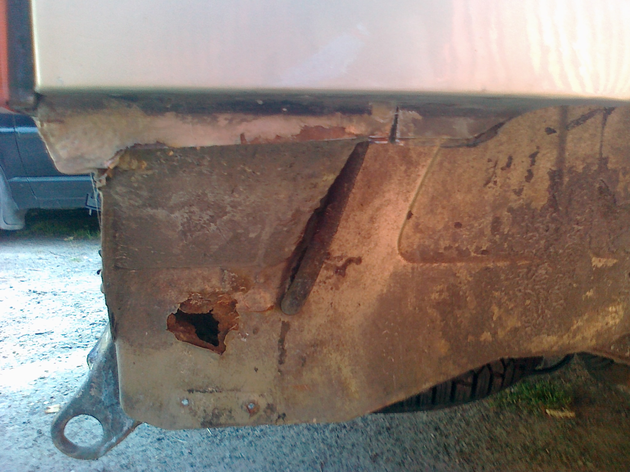

Tak wygląda strona prawa pozbawiona uchwytu. Poniżej widać paskudne dziursko, które połatane będzie wtedy gdy zacznę na poważnie blacharkę i lakierkę. Kwestia max miesiąca.

Na chwilę wrócę do historii z gumą do zderzaka. Stara przestała istnieć z powodu trzydziestu lat bytu na tym świecie. Po prostu umarły ze starości. Ja głupi wraz z gumami wyrzuciłem tulejki. No nic. Człowiek uczy się całe życie, najczęściej na błędach. Pomysł sam przyszedł do głowy, a że mam ojca złotą rączkę to i on dorzucił pięć groszy. Trik polega na tym by zastąpić oryginalny zestaw mocujący, zestawem spreparowanym osobiście w sklepie budowlanym. Odwiedziłem więc Lare Łełrę, Merlin Monroe, Lerłan, Liroj Merlin i natknąłem się na kawałki gumy, które w jednym procencie przypominały te oryginalne.

Karbowana guma od pralki pewnie trzyma się uchwytu. Zniszczenia dopełniła tulejka sporządzona z lejka kranu która usztywniła całą konstrukcję. Przez tuleję przechodzi śruba, która w efekcie końcowym wygląda jak oryginalna. Główka oryginału została ucięta Boschem. Przewiercona blacha 1mm na kształt oryginalnego zwieńczenia śruby została Przyheftowana do odciętej śruby i pomalowana w czarny mat. Efekt - prawie jak Ory. Dalej idzie podkładka i na końcu siedzi nakrętka zapobiegająca draki w trakcie jazdy.
Tutaj pacjent w trakcie operacji.
Tak wygląda pospawany nowy uchwyt stworzony "tymy ryncyma" laika.
A tak wygląda wszystko na miejscu gotowe do zakładania.
Efekt końcowy przeszedł najśmielsze oczekiwania. Próba wyrwania zderzaka skończyłaby się zatrzymaniem akcji serca. Jedynie fadromą albo dźwigiem można go ruszyć. Może ciężko w to uwierzyć, ale wszystko zostało wymierzone co do milimetra. Głębokość, szerokość oczka, środek geometryczny. Zderzak spasował się fenomenalnie. Zdjęcie oczywiście zostało zrobione sokowirówką.
