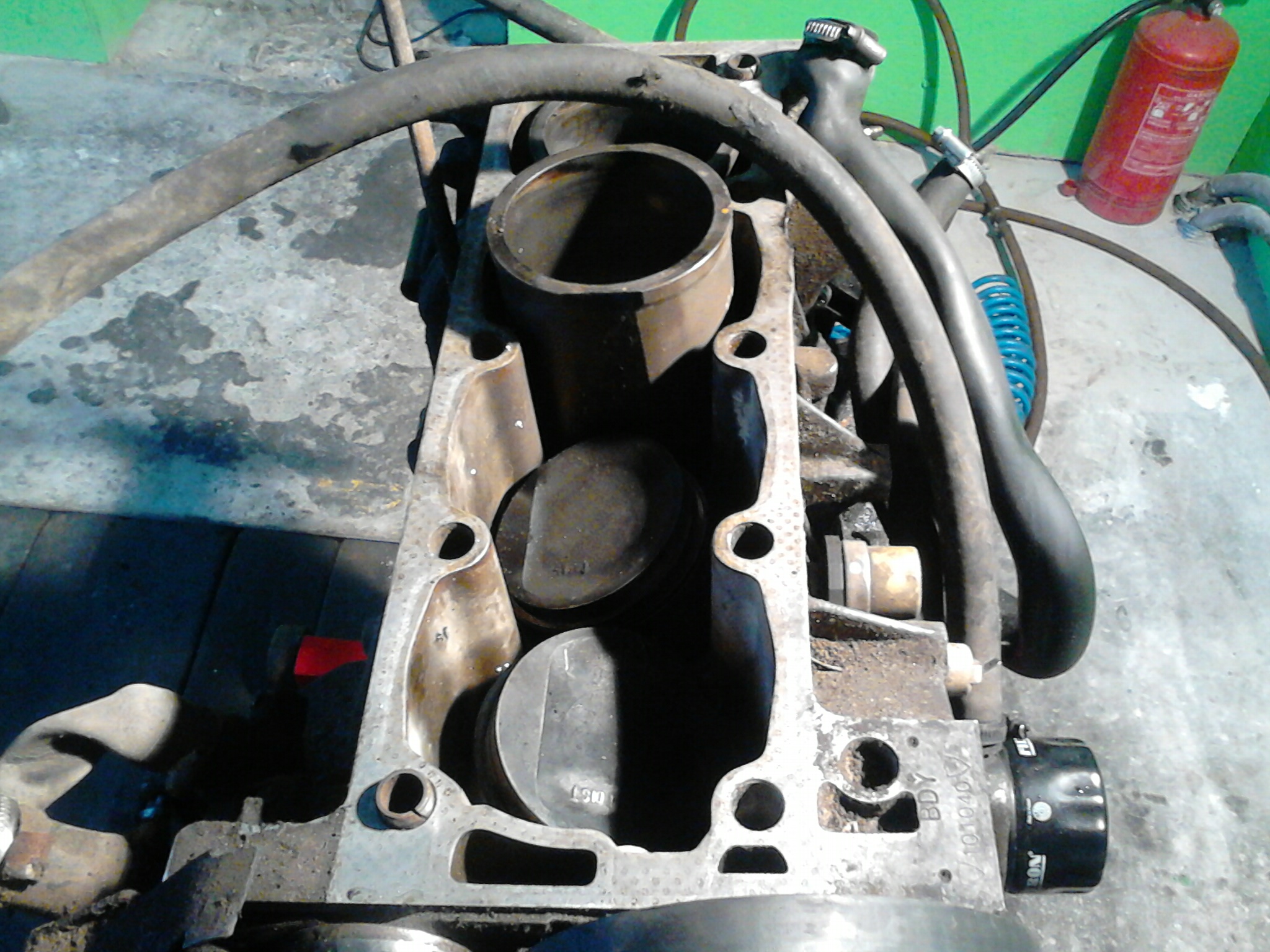

Generalnie znalazłem przyczynę mega dymienia i wylanego pól litra oleju z paliwem z kolektora ssącego a mianowicie:
poprzedni mechanik wymieniał skrzynie biegów i sprzęgło, ja przy wyrzucaniu motora z auta po wypięciu wtyczki od czujnika temp. cieczy, patrzę na wtyczkę a tam jeden z pinów cofnięty do tyłu... efekt był taki że jetronic lał wtryskiwaczami aż miło na tłoki, z czego dwa były w złej kondycji. nie wiem jak długo poprzedni mechanik robił "próby" ale dziś, spuszając olej zeszło tego aż 8 LITROW!!! nie ma sie co dziwić że odma zaciągneła olej z paliwem( olej był rzadki jak woda i walił jak by do było samo paliwo) bo oczywiście były już w nim przedmuchy no i przez to hejzel niesamowity..... koniec końców głowica pójdzie do uszczelniena zaworów, polerowania kanałów i porządnego planowania a wał do szlifu i wyważenia z korbami i tłokami. jestem spokojny bo gość robi silniki wyścigowe wiec będzie git( ogólnie proponował mi jakieś tłoki od diesla frezowane z góry powiększenie tuleji cylindrowych i ich utwardzenie kute pierścienie i panewki korbowodowe i powiedział że spokojnie wyciągnę 180km bez turbo ale cena mnie powaliła więc na razie odpuszczam takie mody:(:( ) tak więc trzeba pozbierać kase a leży na ulicy i do dzieła:P

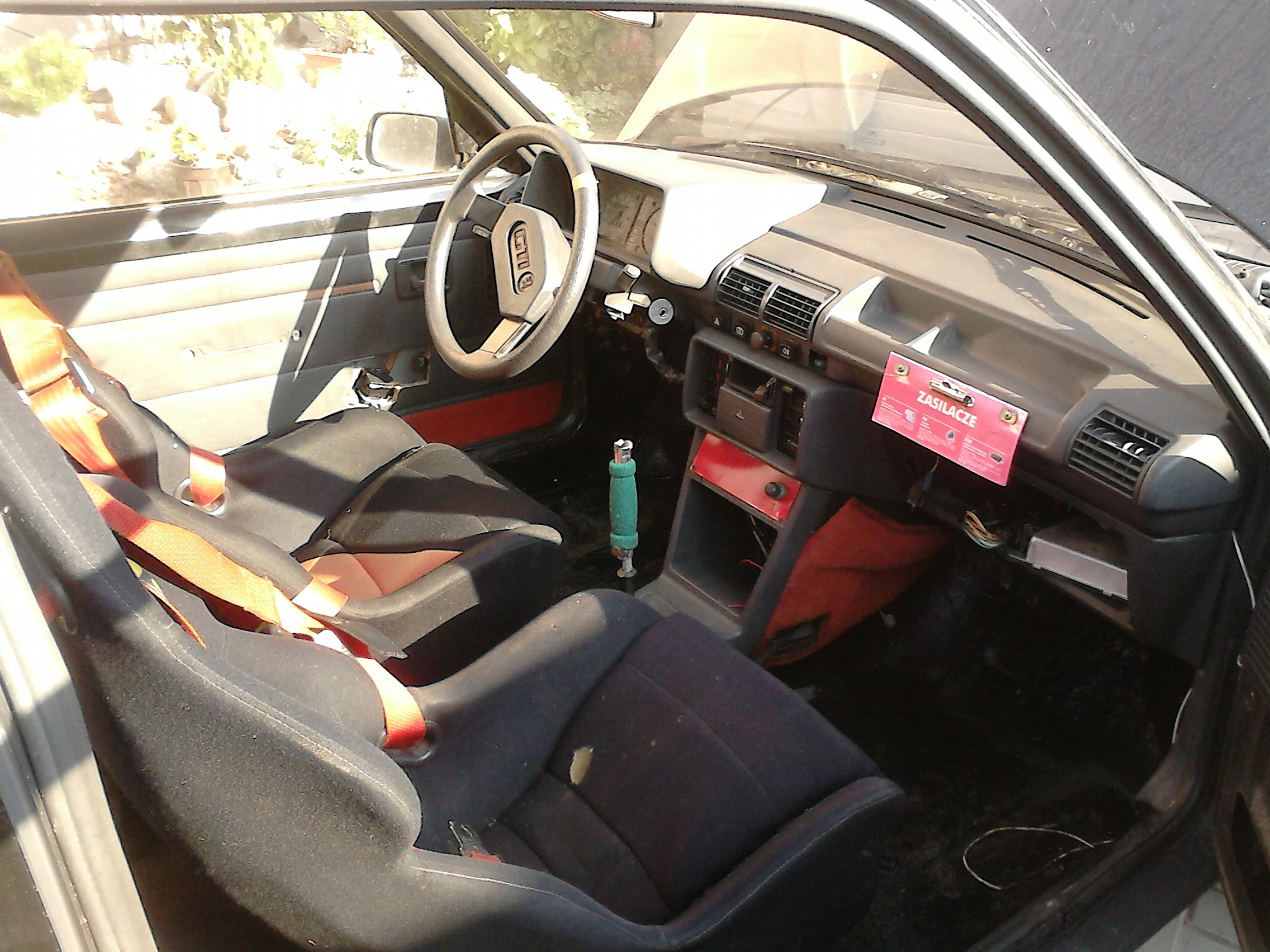

Spróbuję dodać kilka fotek aura i ogólnie z rozbiórki ale nie wiem czy mi się to uda to mój pierwszy raz
