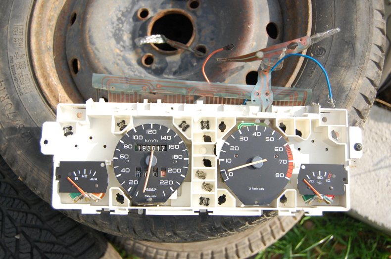

Miałem dziś trochę wolnego czasu więc postanowiłem przeszczepić obrotomierz z peugeota 309 do mojego biedalicznika zamiast zegarka.
Najpierw sprawdziłem czy mam doprowadzony sygnał z cewki do kabiny, i był.
Potem sprawdziłem czy obrotomierz dział, i działał.
Następnie wywaliłem zegarek ze swojego licznika, zostawiłem tylko tarczę.
Wywierciłem w tarczy zegarka nową dziurę na wskazówkę obrotomierza i dwie dziurki na śrubki.
Dociąłem tarczę obrotomierza i nakręciłem ją na tarczę zegarka a od spodu przykręciłem do tarczy mechanizm obrotomierza
Następnie od tyłu licznika wyciąłem otwór na podłączenie kostki do obrotomierza.
Efekt mojej pracy załączam w fotorelacji.

To takie buty
. Muszę przyznać że nieźle wyszło
