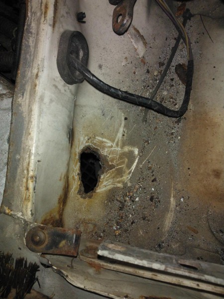

woocashu, woocashu... Oczywiście, że dbałem. W samochód władowałem ze 3 razy ile za niego dałem (nowy wydech, belka, hamulce nie raz, wszystkie przewody, wiązka silnika i świateł też ze dwa razy odnawiana/wymieniana, nowe wygłuszenie podłogi, remont silnika, ogarnięcie cudownych wiązek świateł, radia, itd.). Rdza pod uszczelką szyby wyszła dość niespodziewanie, ale rozmiarów tej tragedii się nie spodziewałem.

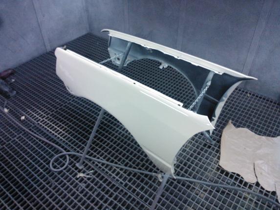

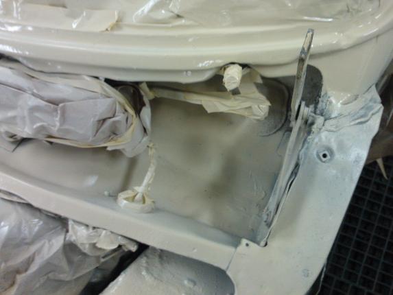

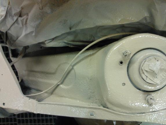

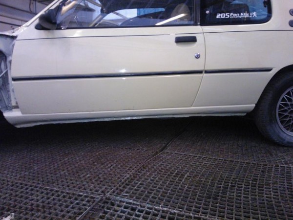

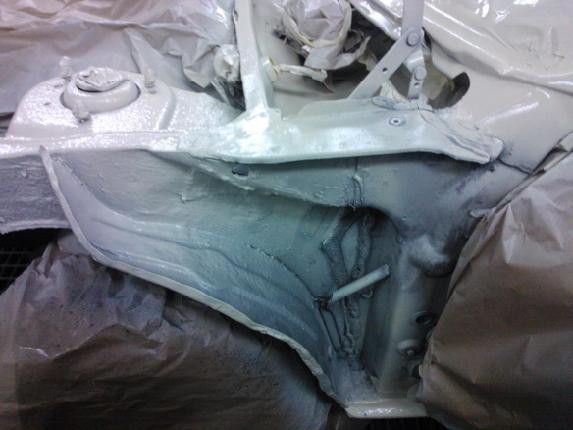

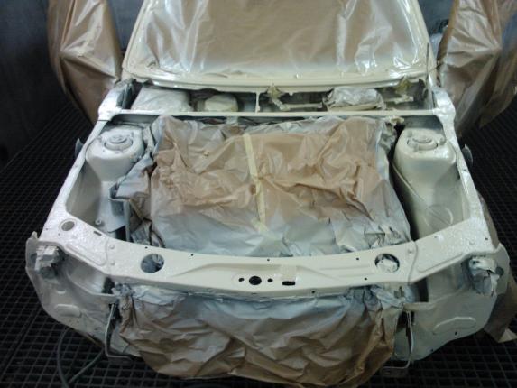

Uwaga, miliard zdjec! :D
Indianka bardzo nie chce do zywych jednak ulega stanowczym namowom ;p
Re: Peugeot 205 Indiana
Nie taki znów miliard. Widzę, że robota pali się w rękach, tak trzymaj!

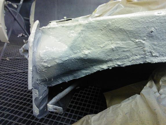

Mam tylko nadzieję, że nie zostawisz pasa przedniego w baranku...
babelo
Posty: 1281
Lokalizacja: Jasło
Post autor: babelo »
RafGentry pisze: Mam tylko nadzieję, że nie zostawisz pasa przedniego w baranku...
I kielichów i podłużnic bo to by była masakra :(
Post autor: pyzio_dawca »
No nie wiem czy baranek tam ma sens? Ale skoro juz pomalowane to pewnie tak zostaje.
Nie wolales porozbierac bardziej do malowania? Np mechanizm do wycieraczek szybciej bys zdemontowal niz okleił ;D
Ale postęp prac elegancki- przywracaj ja do zycia. :)
Post autor: Jedrek »
Panowie, ma byc zabezpieczone antykorozyjnie, ta Indiana nie idzie na show&shine, niestety.
Jezeli mnie kiedys potrupi to odnowie ja od podstaw, poki co jest odratowywana ;)
W sumie racja, lepsze zdrowe i pewne ;D Nie wiem, nie mam doświadczenia ile wytrzymuje baranek pod lakierem, ale w komorze czy pod błotnikami nie będzie dostawał kamieniami itp, więc pewnie nie ma sie czym przejmowac ;D

Jestem pod wrażeniem. Serio miło to oglądać, ale ogrom zniszczeń (PW działają na forum :P ) jest kosmiczny. Serio - ciesze się, że ten wóz dostał taką opiekę.
