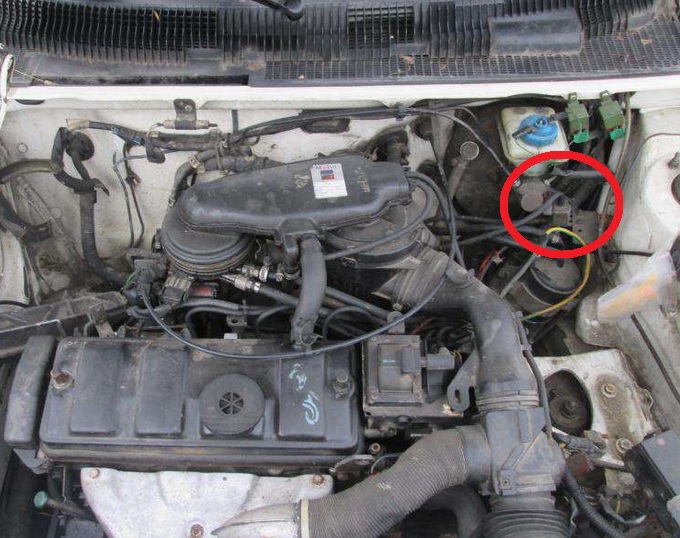

Cały czas walczę z nierówną pracą silnika, wymieniłem świece, kopułkę i palec, przewody zapłonowe. Rozebrałem aparat zapłonowy, sprawdziłem regulator podciśnienia (wydawał się ok) ustawiłem zapłon. Najlepiej chodzi jednak na zapłonie ustawionym na słuch (aparat obrócony w lewą stronę). Sprawdziłem też ciśnienie sprężania - niestety wiarygodne pomiary są tylko na 1 i 4 cylindrze, ponieważ sprzęt, którym dysponowałem nie pozwolił mi dokładnie zmierzyć na środkowych cylindrach - wynik około 10 i 12. Muszę ponownie pomierzyć innym sprzętem. Zostały jeszcze do wyregulowania zawory i wymiana rozrządu.
Zastanawia mnie czy nie powinien tu być podłączony jakiś wężyk? Zaznaczone czerwonym kółkiem.

Pytasz o to czy na dole? Nie. Tam ma być pusto, ale mimo wszystko możesz spróbować zatkać. Jak to pomoże, to odtykasz i ustawiasz znowu zapłon. Jak nadal nie jest ok, to zatykasz i sprawdzasz czy pomogło. Jak pomogło, to źle ustawiony zapłon i ustawiasz... Jak nie pomogło.... itd.

Tu na zapożyczonym zdjęciu jest wężyk - chyba, że z drugiej strony nie jest nigdzie podłączony

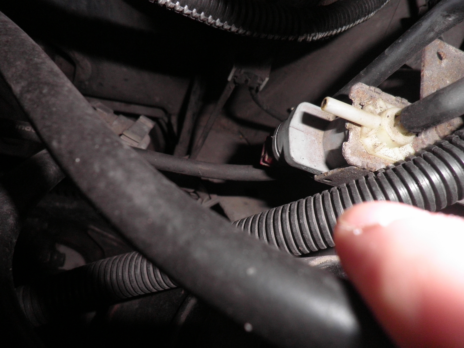

Oczywiście, że tam jest tam wężyk. To urządzenie to elektrozawór podciśnienia, z jednej strony wchodzi wężyk drugi krociec jest pusty. Wężyk prowadzi (tak na 98%) do "ufa" na rozdzielaczu zapłonu. W południe idę na spacer to zajrzę na parking do auta. Sprawdzę, gdzie prowadzi wężyk i zrobię poglądowe zdjęcia jak to ma wyglądać. PS. zamontowałeś fotele, zrób zdjęcie jak wyglądają

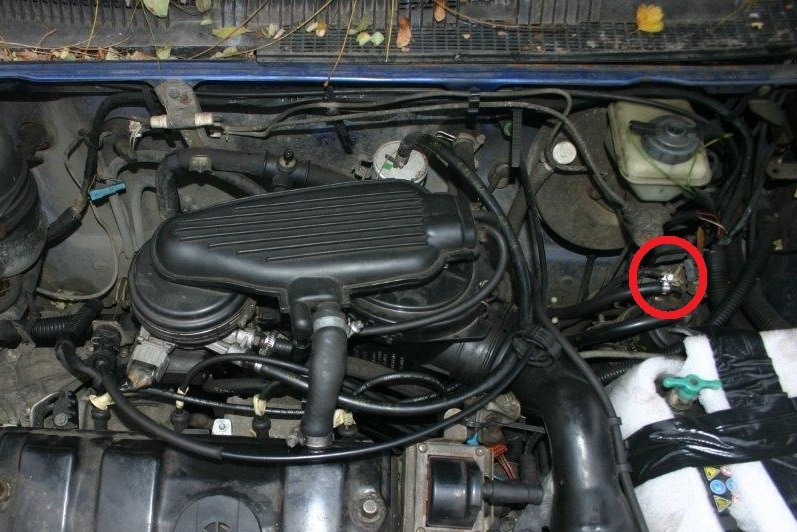

do tego czujnika dochodzą już 2 wężyki - jeden idzie od wtrysku, drugi idzie do regulatora podciśnienia, a trzecie miejsce jest puste (u mnie)

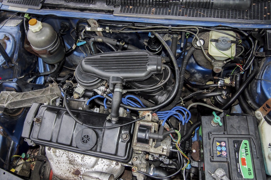

i cały widok silnika po zmianie przewodów i umyciu

Trzecie miejsce u mnie było też puste w Indianie

Trzecie jest puste, ale nie to od góry, wężyki mam podłączone od dołu i właśnie od góry. Tak było od początku. Przy swapie silnika zrobiłem zdjęcie i ponownie podłączyłem tak samo. Pasowało ukształtowanie wężyków, które zastały się w takiej pozycji, że na wprost nie dało się ich podpiąć. zresztą wydaje się to logiczne,przy zasysaniu powietrza z góry, mogła by wpaść woda albo coś innego. Z boku jest mniejsza szansa. Pozostaje kwestia, który do czego prowadzi, ale to tylko 2 możliwości. Wygląda to tak:

Tak faktycznie chyba jest nieobsadzone jedno miejsce, wczoraj wyrywałem z jednego takiego czerwonego 205 wtrysk i też miał niepodłączony wężyk. Miał natomiast jeden wężyk przy wtrysku zaślepiony, ale muszę porównać u siebie, a nie mam teraz auta pod ręką.
