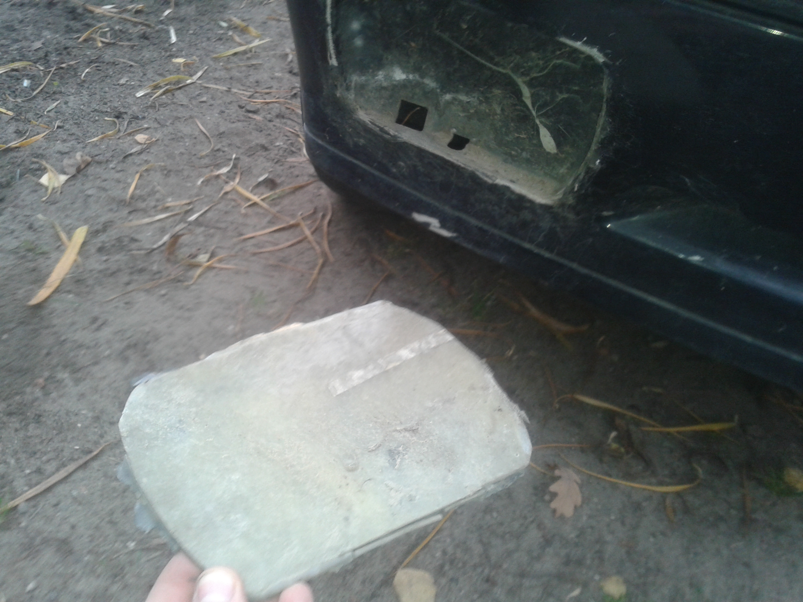

Problem halogenow można rozwiązać również w taki sposób
Wysłane z mojego GT-I9070 przy użyciu Tapatalka
Wysłane z mojego GT-I9070 przy użyciu TapatalkaJest Ci smutno? Jest Ci źle? Wsiądź do puga, przejedź się!
