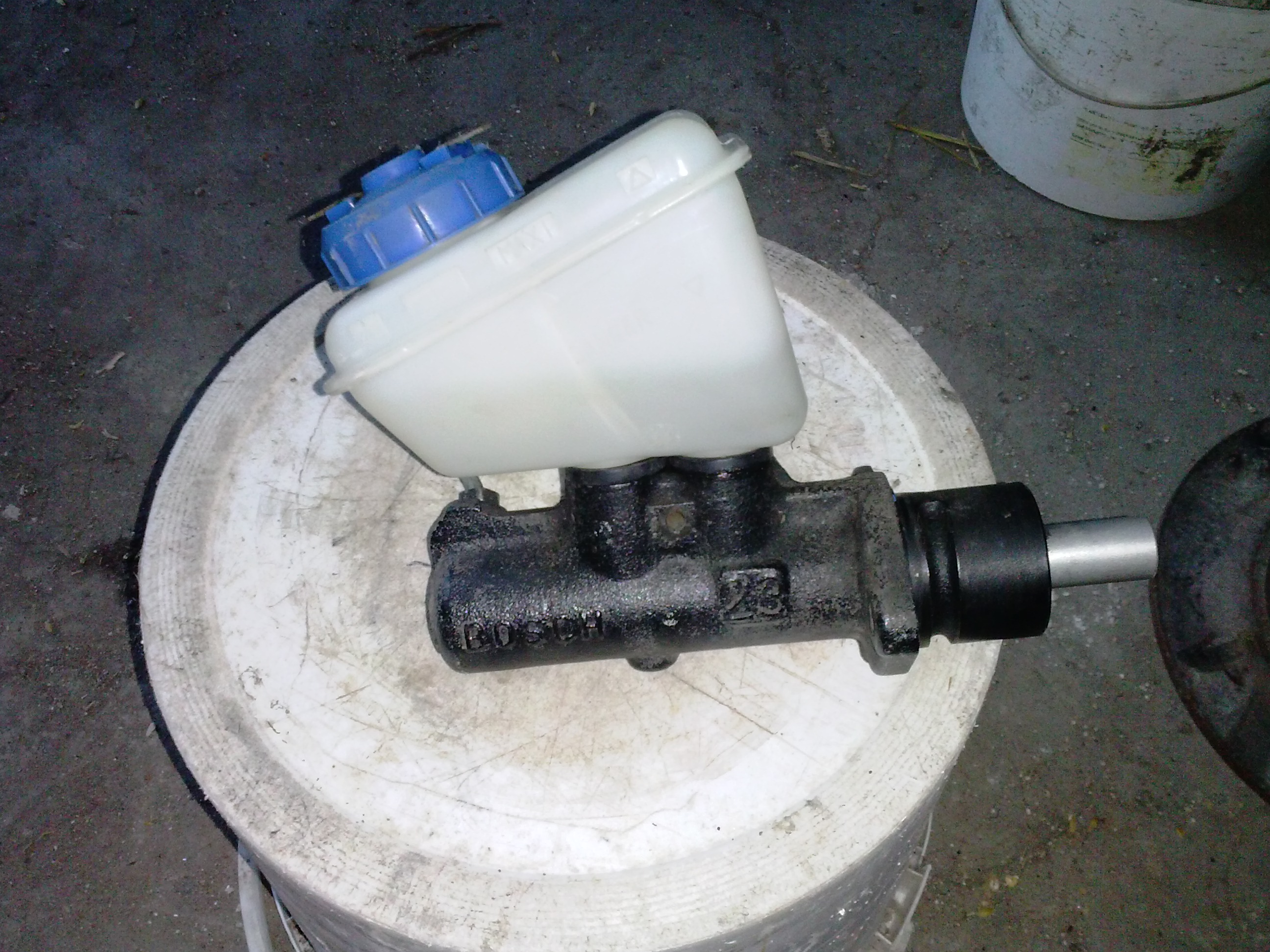

Z braku czasu zestaw hamulców z vts leży w szafie.
Za to korektory się regenerują. Korpus rozkręcony, dźwignie wyspawane, jakieś reparaturki leżą. Jeszcze pręta dokupić.
W międzyczasie wysypał się drugi wentylator na chłodnicy i teraz prewencyjnie oba przeszły przegląd z wymianą łozysk (608Z). Również skrzynka bezpieczników na pasie została wymieniona z powodu stopienia się bezpiecznika wentylatorów.

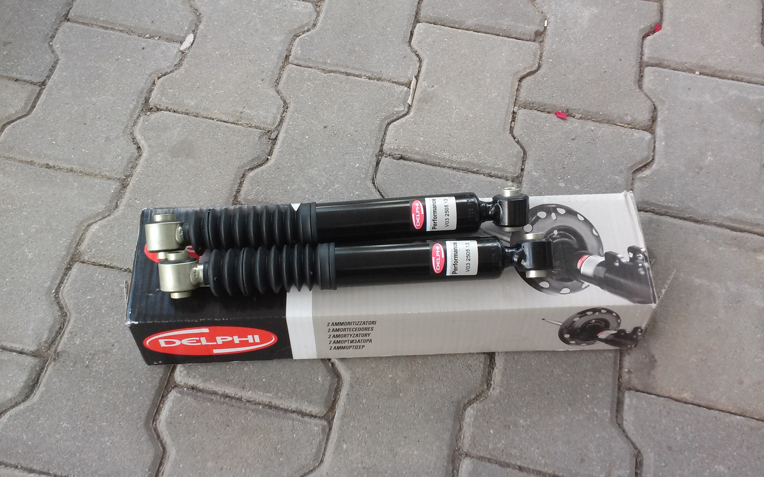

Gti dostalo nowe amory bilstein b4, mocowania, poduszki, lożyska kolumny, nowe łączniki (jakies 2 miesiace temu).
Wymieniony został również prawy wahacz i zbieżność ustawiona we własnym zakresie. Zrobiło się niepokojąco twardo
Skoro już jestem przy wahaczach, jeśli chodzi o technorota to nie ma tragedii w kwestii trwałości. Lewy wytrzymał ponad 50k km, dostał nowe tuleje i jeździ dalej. Prawy zaliczył po drodze dwie wymiany tulei i ostatecznie poddał się przegub. Za jakieś 130zł/szt. trwałość w mojej ocenie na wystarczającym poziomie. Jeśli ktoś pokonuje autem rocznie tysiąc kilometrów, kolejne zakupy będzie robił na emeryturze...
