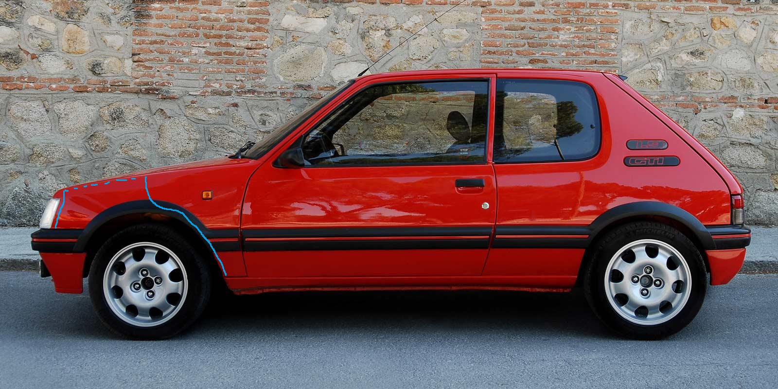

Opalałeś po całości czy tylko z przodu i przy nadkolu? Bo zauważyłem, że od strony drzwi rusza się i nie powinno być akurat w tym miejscu problemu.
Re: 205 XS by Simon
Na niebiesko zaznaczyłem gdzie trzyma.
najlepiej delikatnie podgrzewać z zewnątrz wzdłuż masy i os środka. Przydałby się też ostry elastyczny nóż do podcinania masy.
Trudne to nie jest, ale pracochłonne

Re: 205 XS Leżak by Simon
A pamiętałeś o odkręceniu śruby we wnęce drzwi i śrubie przechodzącej przez karoserię zaraz nad progiem (dostęp do niej masz od wewnątrz auta przy nogach, schowana pod plastikiem osłaniającym bok słupka zawiasów drzwi). Potwierdzam opalarka i ostre giętkie narzędzie do podcinania masy, dużo cierpliwości i powoli się zacznie odklejać

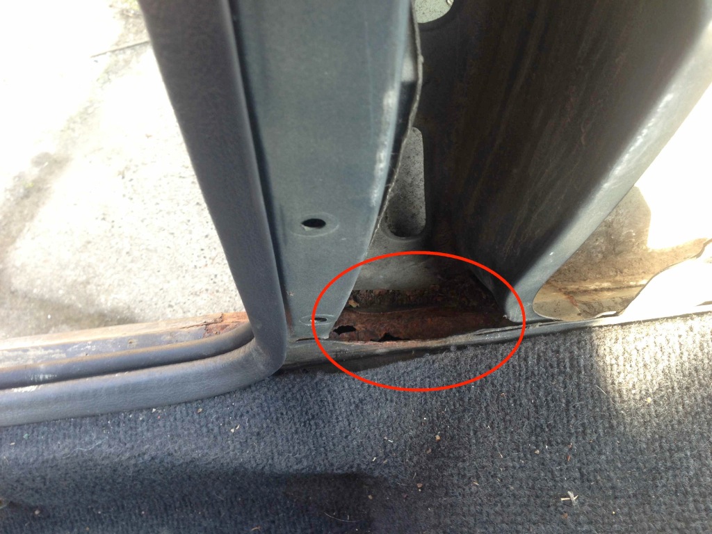

Potrzebuję zaczerpnąć Waszej opinii:
- jest sobie dziura (ta na zdjęciu),
- dziura nie jest jakoś specjalnie duża
- dziura nie wychodzi na wylot - ani na zewnątrz auta ani do środka
Teraz pytanie:
- jak to cholera załatać nie niszcząc zdrowej blachy?
Dostęp do dziury jest praktycznie żaden.... :/
Help
Teraz pytanie:
Help
elvispro
- Posty: 226
- Rejestracja: 08 cze ndz, 2014 10:56 am
- Posiadany PUG: 205 CTI 1.6
- Lokalizacja: Bełchatów
trzpeniówka/palcówka wywalic wszystko co już sie nie trzyma.
Epoxy Brunox zastosować?
co zostanie... Tektura model wyciac po skórze ->. Dopasować. Blacha gilotyna/szlifierka -> tig i po sprawie
