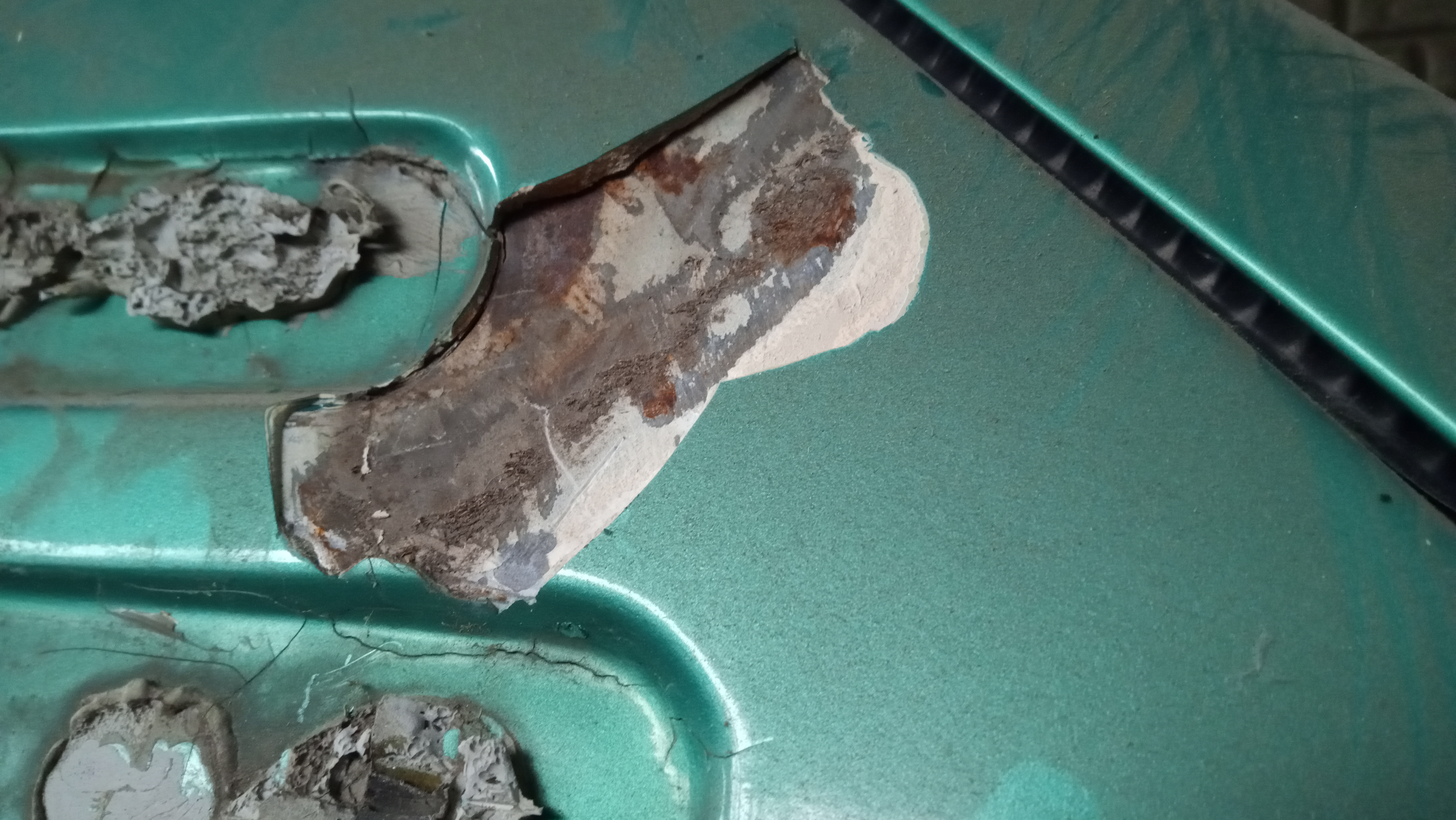

Końcem roku 2019 powolutku zaczynam sekcję tego truchła.
