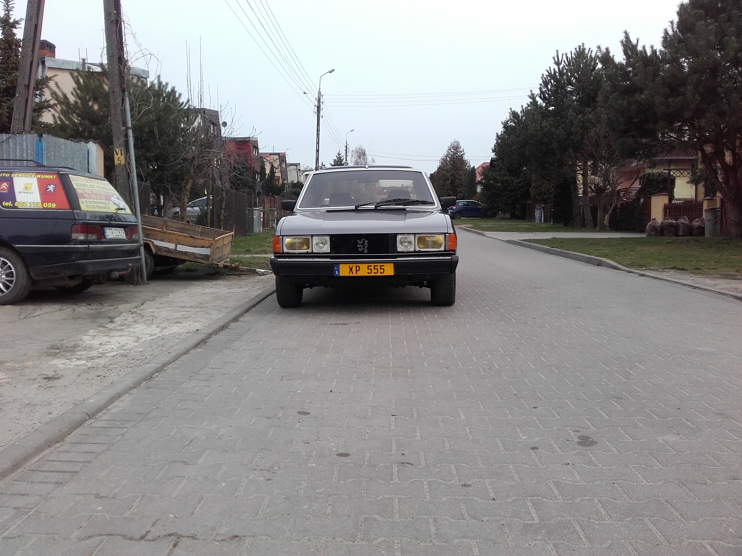

Cieszę się że Wam się podoba. Lakier jest dobrany prawie że idealnie, może za parę miesięcy się zrówna :lol:
Lakiernik trochę odwalił manianę z pomalowaniem auto od spodu konserwacją, musiałem poprawiać sprayem 8)7 .
Męczący i nudny etap blacharsko-lakierniczy zakończony, teraz biorę się za ciekawsze rzeczy: Silnik i komora silnika, czyli wymiana pompy wodnej, oleju i filtrów, kabli, świec, pasków, mycie komory odnowienie paru elementów metalowych.

Re: Peugeot 604 GTI AUTOMATIC
Post autor: daro »
w 604-ce zostały naprawione mocowania reflektorów i zamontowane żółte żarówki, oraz chlapacze. Wizualnie auto skończone, po oględzinach rzeczoznawcy zostało zgłoszone do konserwatora, czekamy na odpowiedź. W między czasie biorę się za hamulce, tarcze przetoczone, nowe klocki, przewody i wszystkie łożyska kół, zaciski pompa poszły do piaskowania i galwanizacji na zimno. Mam tylko problem z uszczelkami do pompy i przednich zacisków nigdzie tego dziadostwa nie mogę dostać :roll:
