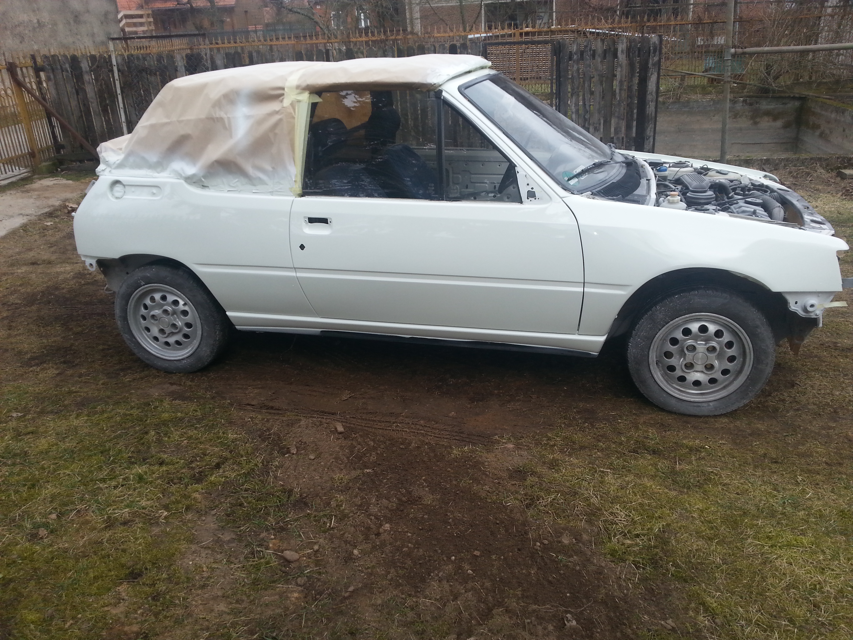

Pług w nowym lakierze :D Mała polerka i można składać 8)

Well done! 8) czyli good job :D
czargosia
Posty: 415
Re: 205 CJ
Post autor: czargosia »
Czemu Grzegorz nie mieszka choć w połowie drogi. Byłbym częstym gościem w jego warsztato blacharnia lakierni.
Robota jak sie patrzy.

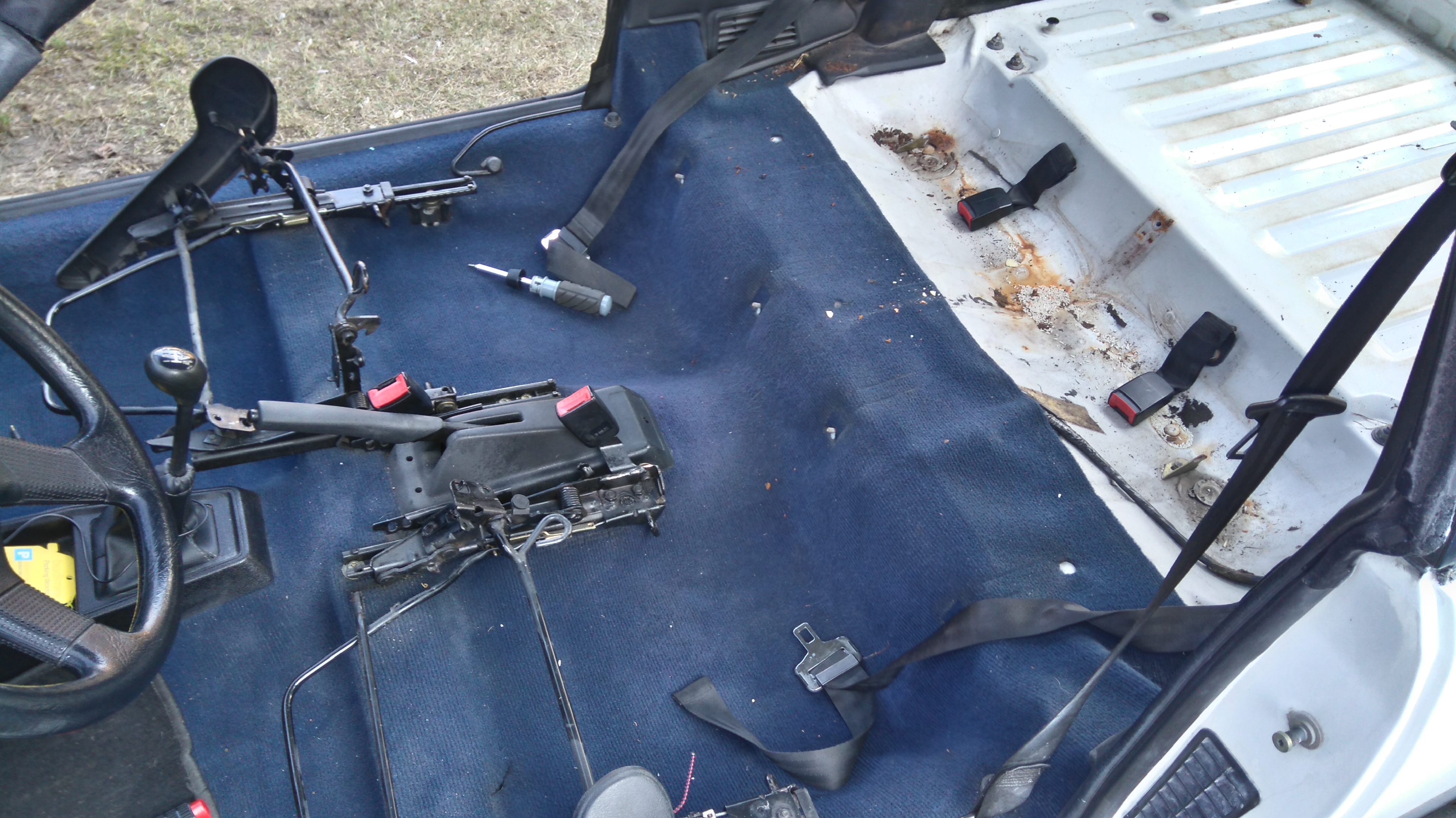

Tak więc odebrałem od Grzesia samochód i efekt jest bardzo dobry, polecam tego allegrowicza!
Jako, że na zewnątrz jest już piękny, wziąłem się za wnętrze.
Ah, i zdjąłem wymiary z naklejki CJ z Miami Blue i zrobię je sobie sam, jakby ktoś był chętny na zamówienie, to poproszę priv.
Jako, że denerwował mnie syf między ręcznym, a fotelami, postanowiłem spróbować odkręcić stelaże. Jeszcze dzisiaj Grzesiek mówił, że ni chu-chu, nie rady, w ogóle nie myśl o tym. Wyszły wszystkie za pierwszym razem, żadna śruba nie była ani zapieczona, ani zardzewiałą, aż dziwne
Pod kanapą zamieszkała rdza. I ryż (?!). Dlatego należy zmieniać dach jak tylko się podziurawi, albo jeździć tylko w słoneczne dni. Myślałem żeby wyszczotkować i zamalować farbą, da radę, nie?
Po pierwsze, w każdym fotel mam ten element połamany. Jest on super ważny, czy mogę olać?
Wykładzina w złym stanie też nie jest, ale odkryłem dwie rzeczy.
Na początek wyjąłem fotele i kanapę. Bagażnik wygląda OK.
Re: 205 CJ
A jednak się udało odkręcić 8)
Ten pręt, to w zasadzie rurka :wink: Jak jest urwana to fotel ciężko się podnosi, bo łapie przekos :wink: Można z tym żyć, albo zespawać i mieć spokój :P
p.s. przypominałem sobie, że nie podkleiłem wykładzin w bagażniku :oops:

Pod tylną kanapą, nie ma tragedii. :N Ale ten ryż to mnie rozwalił, pewnie ktoś do ślubu jechał ;-) Kiedy do Wrocławia nim zawitasz?

Że chciało Ci się odkręcać oparcia i siedziska z siedzeń. Ja zawsze wykręcam całe fotele. Jak masz rdzę pod siedzeniami z tylu to i sprawdź od razu pod nogami pasażerów tylnych siedzeń. Przewaźnie jak i pod siedzeniami to i tak pod nogami pasażerów. Ale do tego bedziesz musisł odkręcić trzymanie pasów kierowcy i pasażera jak i to co zostało po siedzeniach.
