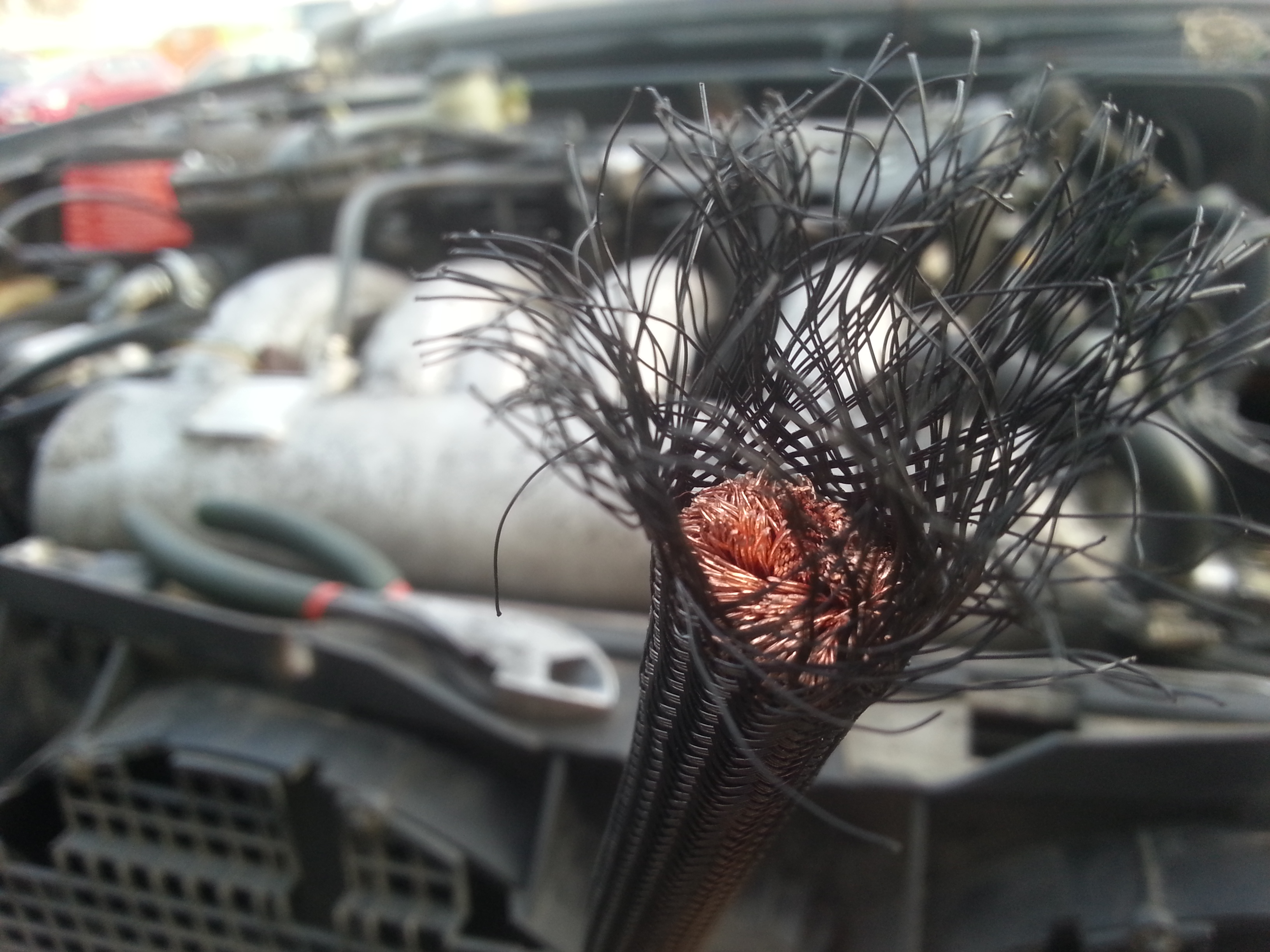

Małymi krokami zbliżamy się do końca prac związanych z przekładką silnika
W ostatnich dniach udało się zamontować filtr paliwa z Peugeota 106 (jest zdecydowanie mniejszy od 205-tkowego) co pozwoliło zaoszczędzić nieco miejsca w komorze. Został umieszczony na prawej podłużnicy pod zbiorniczkiem płynu chłodniczego. Co by nie grzał się zbytnio, zainstalowaliśmy wokół niego osłonę termiczną. Na swoim docelowym miejscu znalazły się również nowe, zarobione na końcach przewody paliwowe o średnicy 8mm, idące pod podwoziem (do zdobycia praktycznie w każdym punkcie montującym instalacje gazowe).
W oryginalny GTI-kowy kosz w baku udało się zamontować wkład pompy paliwa od Xsary VTS, o ciśnieniu 3,5 bara. Do łask powrócił zdemontowany z wozu wiele lat temu układ filtrowania oparów z baku. Układ paliwowy uznajemy za gotowy.
Postępy nie ominęły również układu chłodzenia. Udało się dorobić brakujący króciec wkręcany w wolne gniazdo w chłodnicy od 1.9 GTI, co umożliwiło połączenie jej z wymiennikiem ciepła od Xsary VTS.
Udało się również upchnąć pod maską zbiorniczek płynu chłodniczego od diesela. Za dużo miejsca nie zostało..
Na swoje miejsce powrócił kompletny wydech, owinięty bandażem do środkowego tłumika.
Z uwagi na straszną ciasnotę w komorze i brak możliwości wykonania sensownego dolotu, zapadła decyzja o wywaleniu akumulatora do bagażnika. Do przekazania zasilania posłuży miedziany kabel 50mm2 zabezpieczony dodatkowym peszlem.
Wolną przestrzeń zapełnimy poniższymi akcesoriami:

Wszystko perfekcyjnie pomyślane i wykonane. Wszędzie czysto i pachnie nowością. Pięknie
Ps. Niestety nigdzie nie udało się namierzyć numero 205. Szukam jednak dalej.
