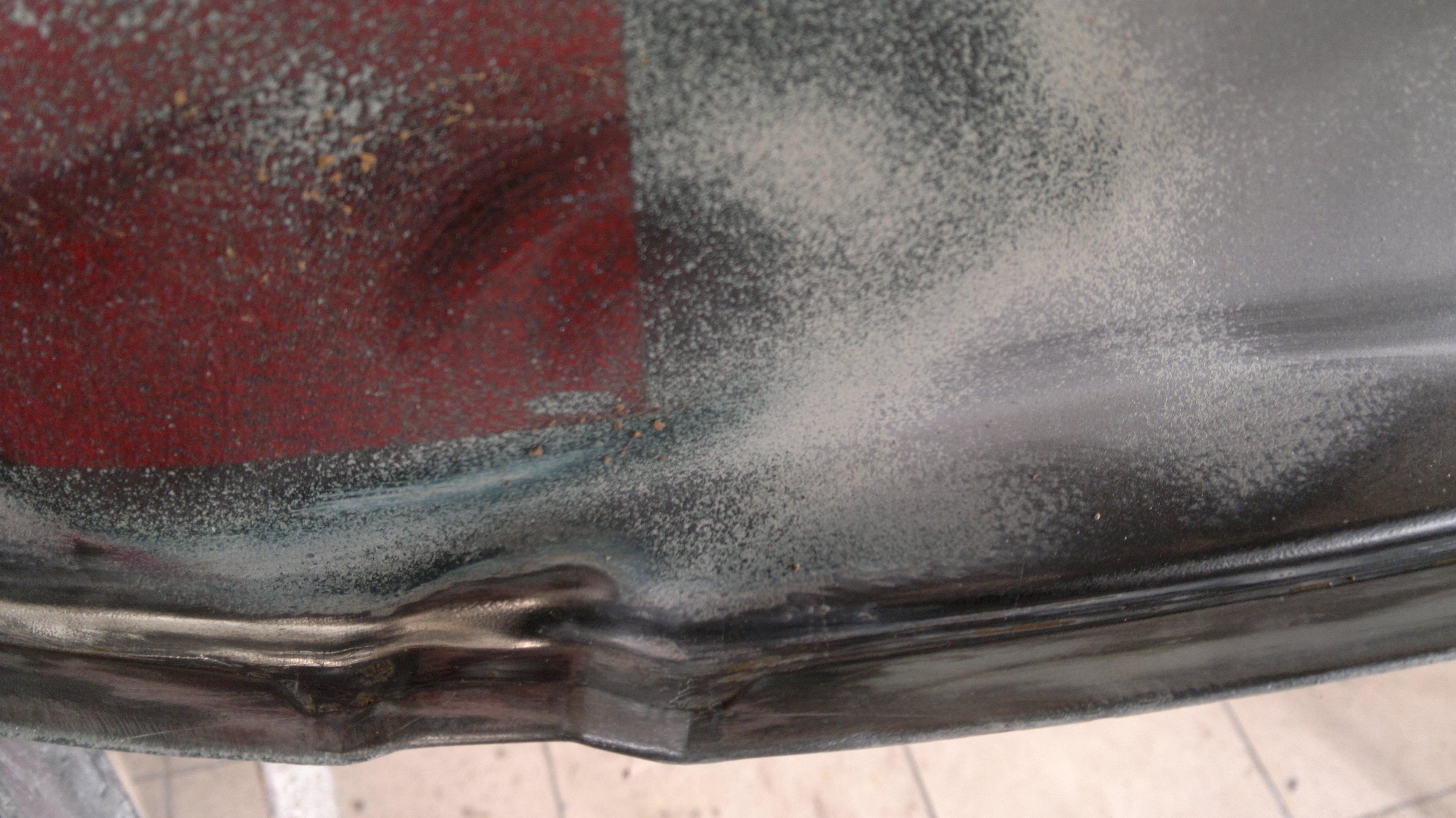

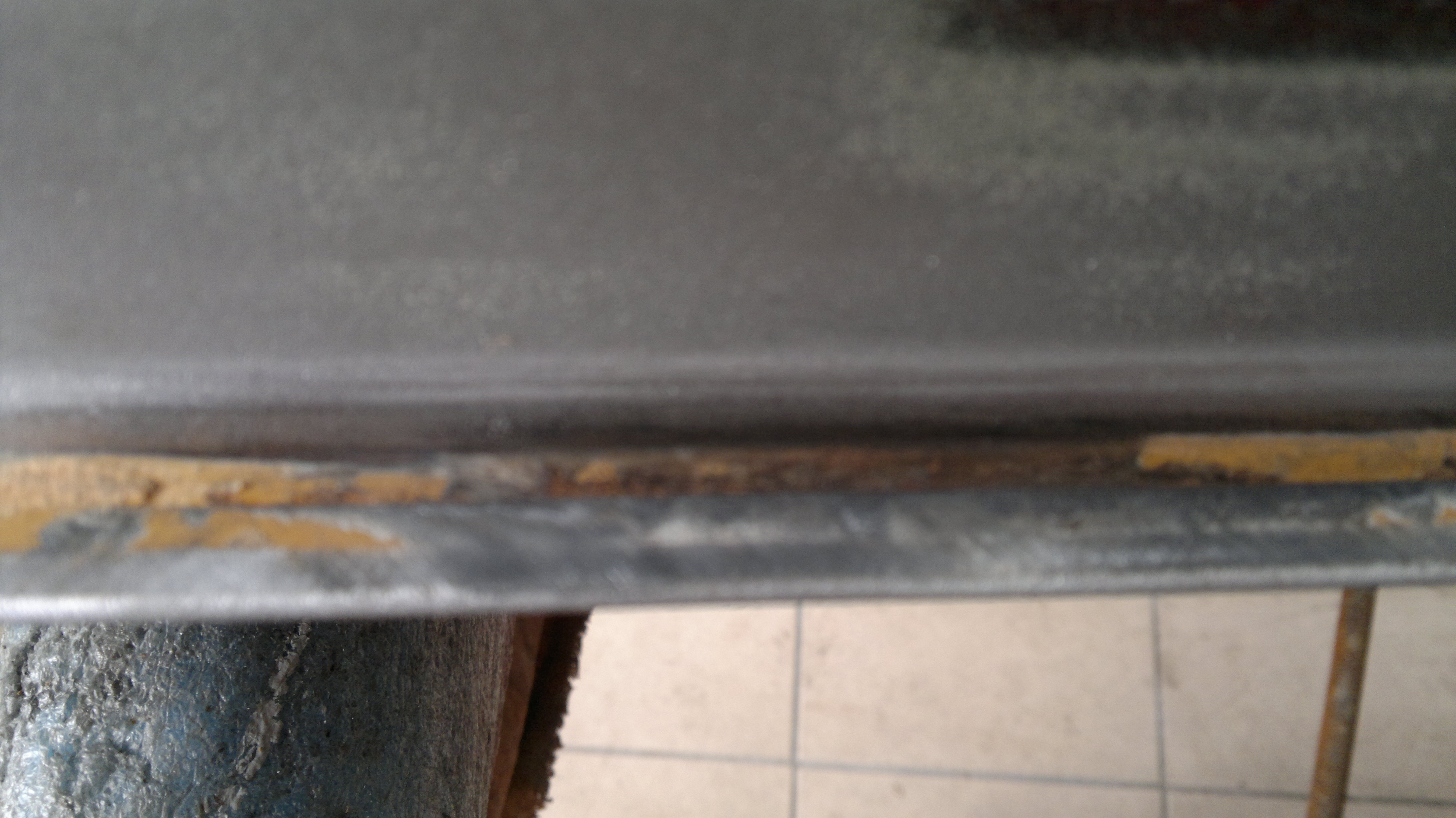

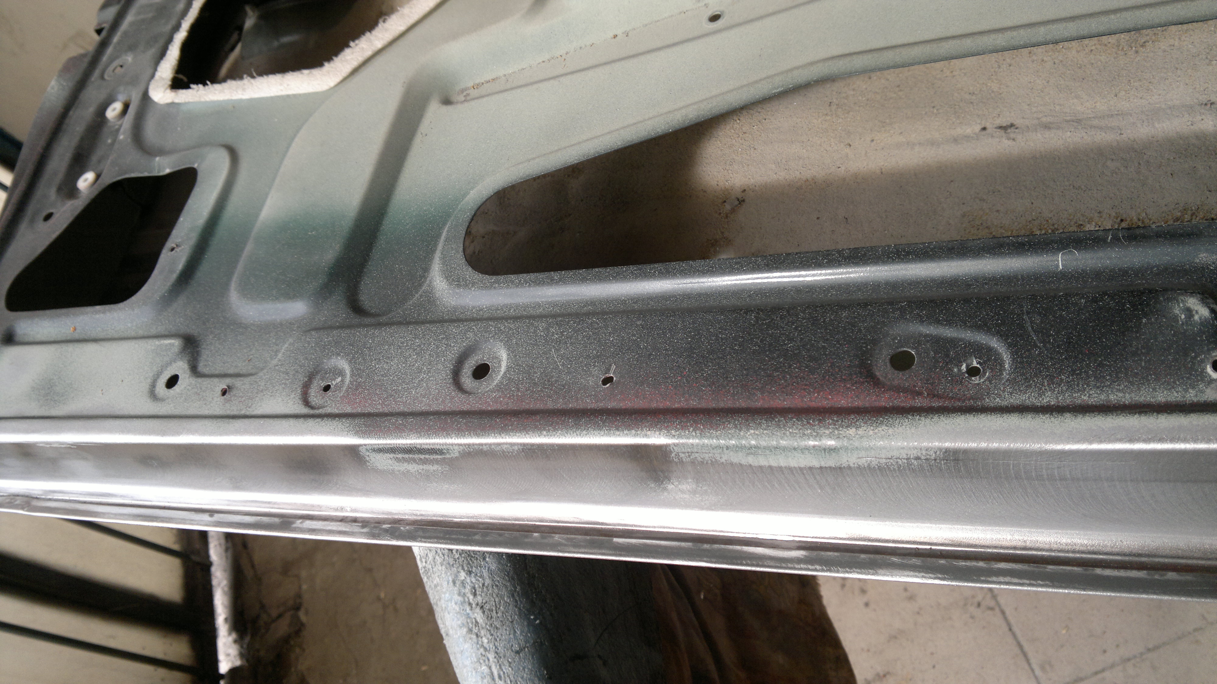

Kolejny dzień walki z rdzą przyczajoną w zakamarkach, o których nawet nie przypuszczałem że wogóle istnieją :shock:

Tu nie chodzi o prawe czy lewe, ale o to, że mimo uszczelnienia i braku widocznej rdzy, czai się jednak pod
lakierem i dwoma warstwami uszczelnienia. Rdzy nie było widać i drzwi wyglądały na idealne, dopiero po zdarciu lakierowanego uszczelnienia udało się do niej dotrzeć :Y Piaskowanie nie jest w stanie tego zedrzeć, gdyż uszczelnienie jest z takiej jakby gumy i piasek odbija się. Trzeba zdzierać ręcznie :wink:
