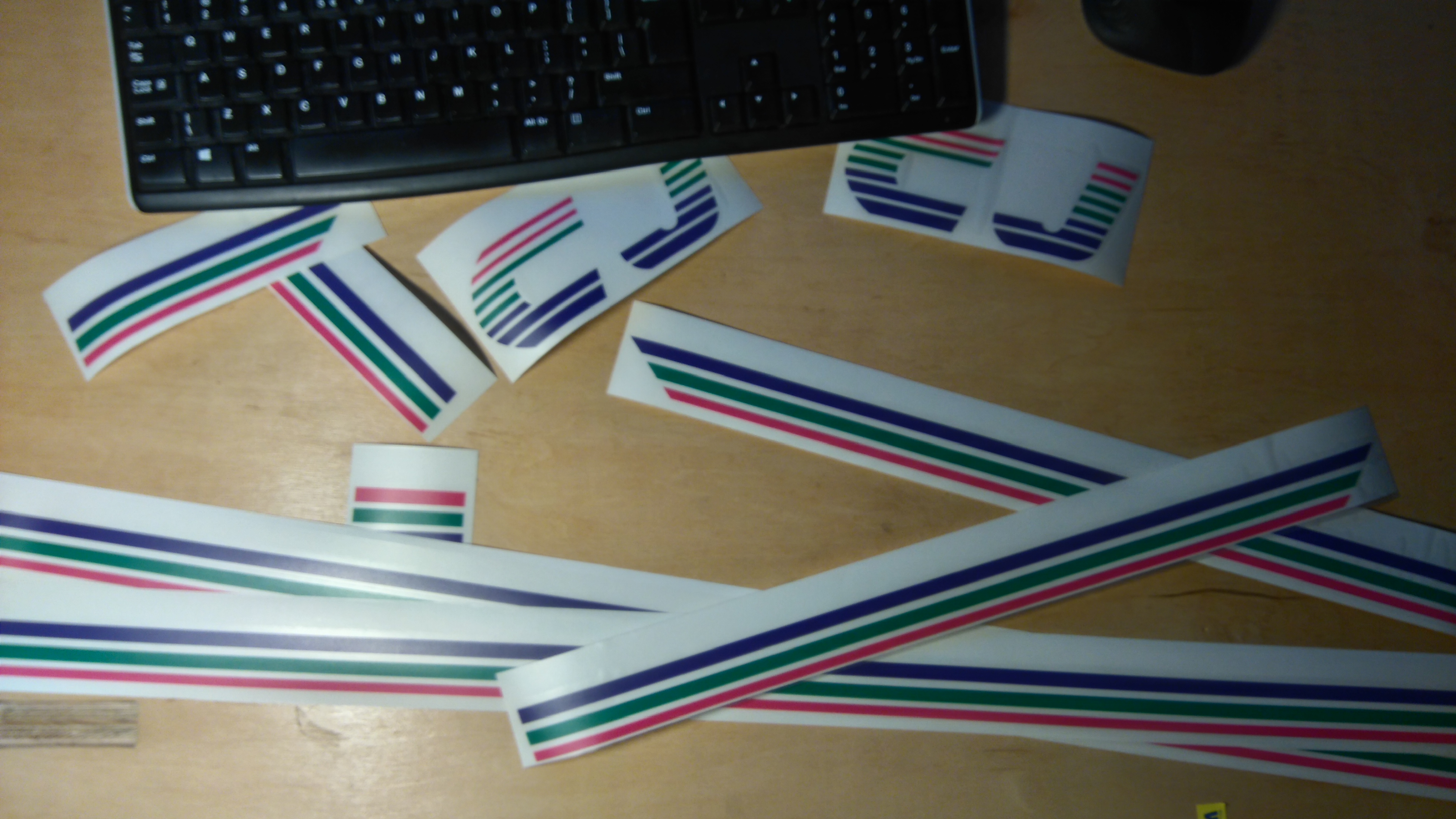

- Nie mogłem się doprosić o naklejki, to zrobiłem je sam. Są na tyle dokładne, na ile przerysowanie na papierze śniadaniowym i zebranie wymiarów linijką z grześkowego CJa pozwala. Jeśli chodzi o kolory, wątpie, że się wstrzeliłem w oryginalny odcień, ale who cares. Jak ktoś chce projekt, udostępnię na priv, co by nie kusiło jakieś rekina biznesu sprzedawać je na ebayu za dolary USA.
W przyszłym tygodniu je gdzieś wydrukuję.

Muszę pomacać osobiście
Wpadnij do nas na spota 17 kwietnia.
Naklejki zrobią tu robotę, będzie Panie niebity funkiel nówka
