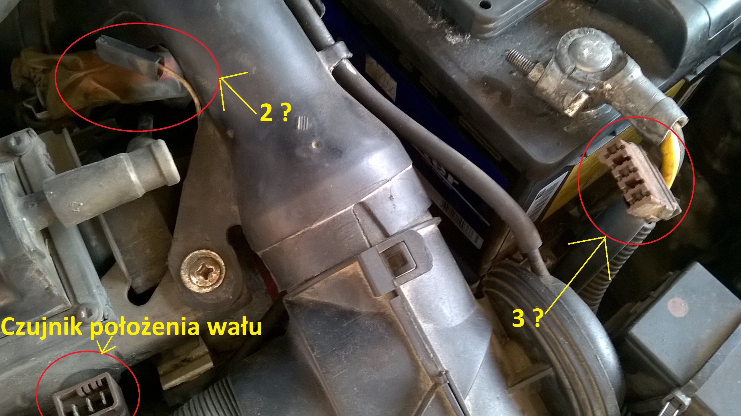

Panowie mam jeszcze pytanie obrazkowe, od czego i co to jest:
Zdjęcie nr 1
1. Czujnik położenia wału
2. ?
3. ?

Zdjęcie nr 1
2. ?
3. ?

Re: Silnik TU1M pocenie się gaźnika?
Filtr z węglem aktywowanym do pochłaniania par paliwa
2. to zawsze luźny kabelek. Sygnał o obrotach silnika.
3. To o ile dobrze pamiętam złącze do sprawdzania wentylatora silnika.
