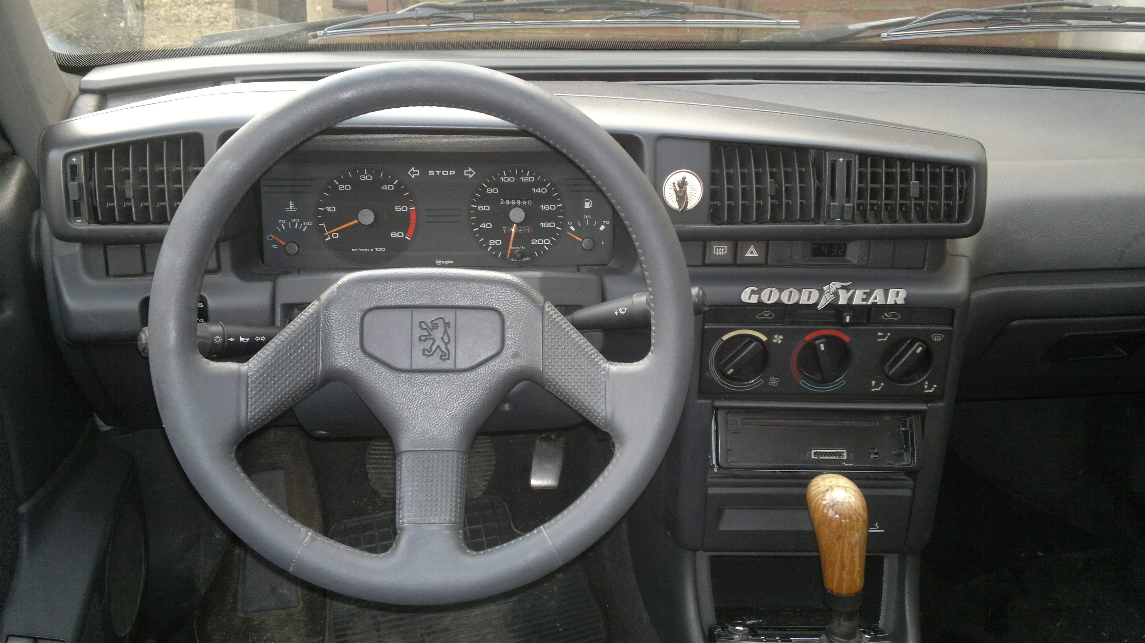

Tak teraz prezentuje się stanowisko dowodzenia :)
Gałka wleciała drewniana, bo i drewniana kierownica miała być. Nie mam jednak naby do 405tki...
Zamontowana została, odnowiona, szara skórzana kierownica z 205 gti :)
Na razie tak zostaje. Jak fajną gałkę trafię to zamienię do tej kierownicy :Y

Ten napisz GoodYear to tak ni w pięć, ni dziewięć :wink:
Ja bym jeszcze te "monetę" z jakimś tam świętym wyrzucił i byłoby miodzio (ale to ja) :)

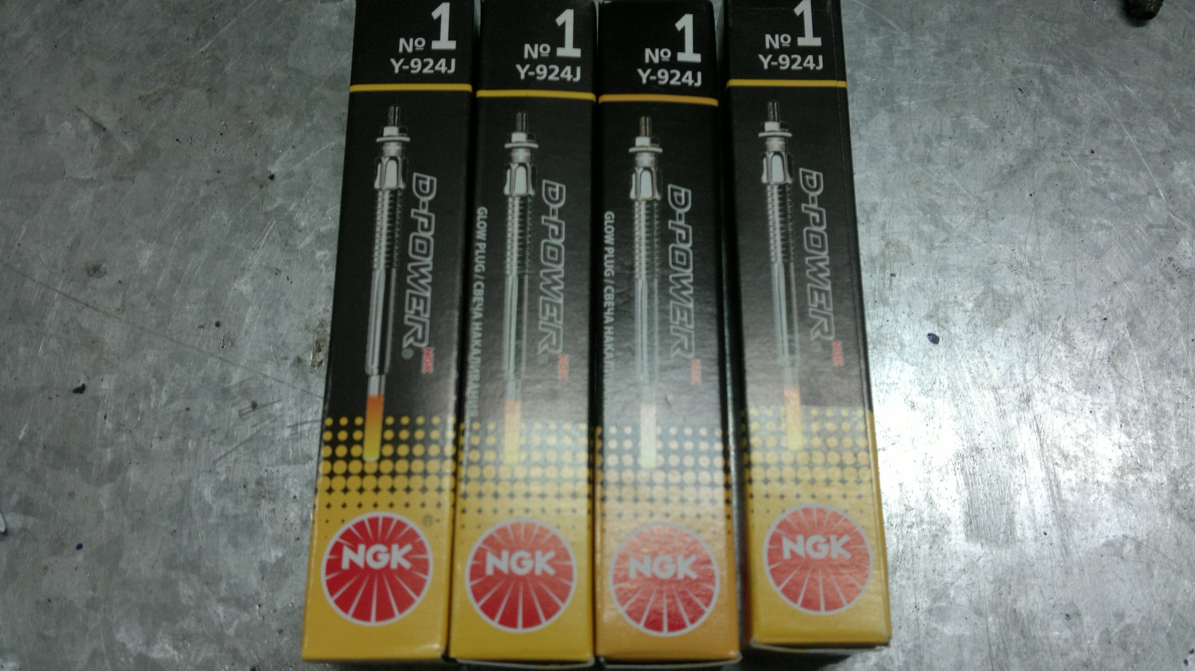

Wczoraj udało się ogarnąć :
- wymiana świec żarowych na NGK. W aucie funkcjonowały dwie świece iskra i dwie meile lub coś w tym stylu

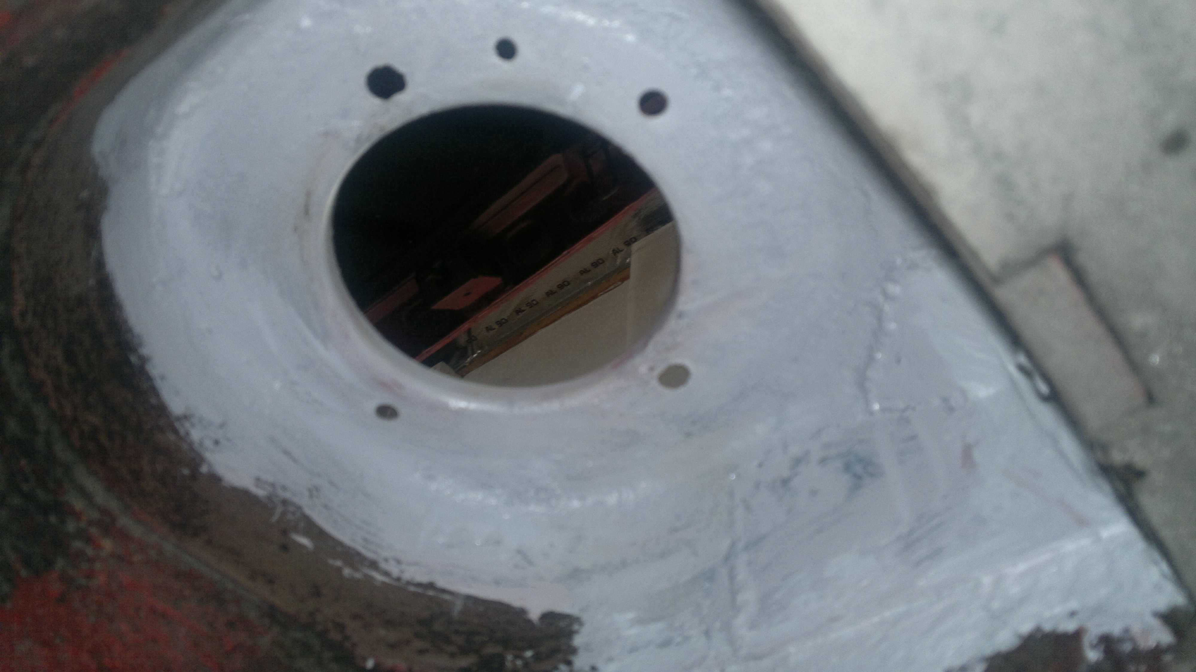

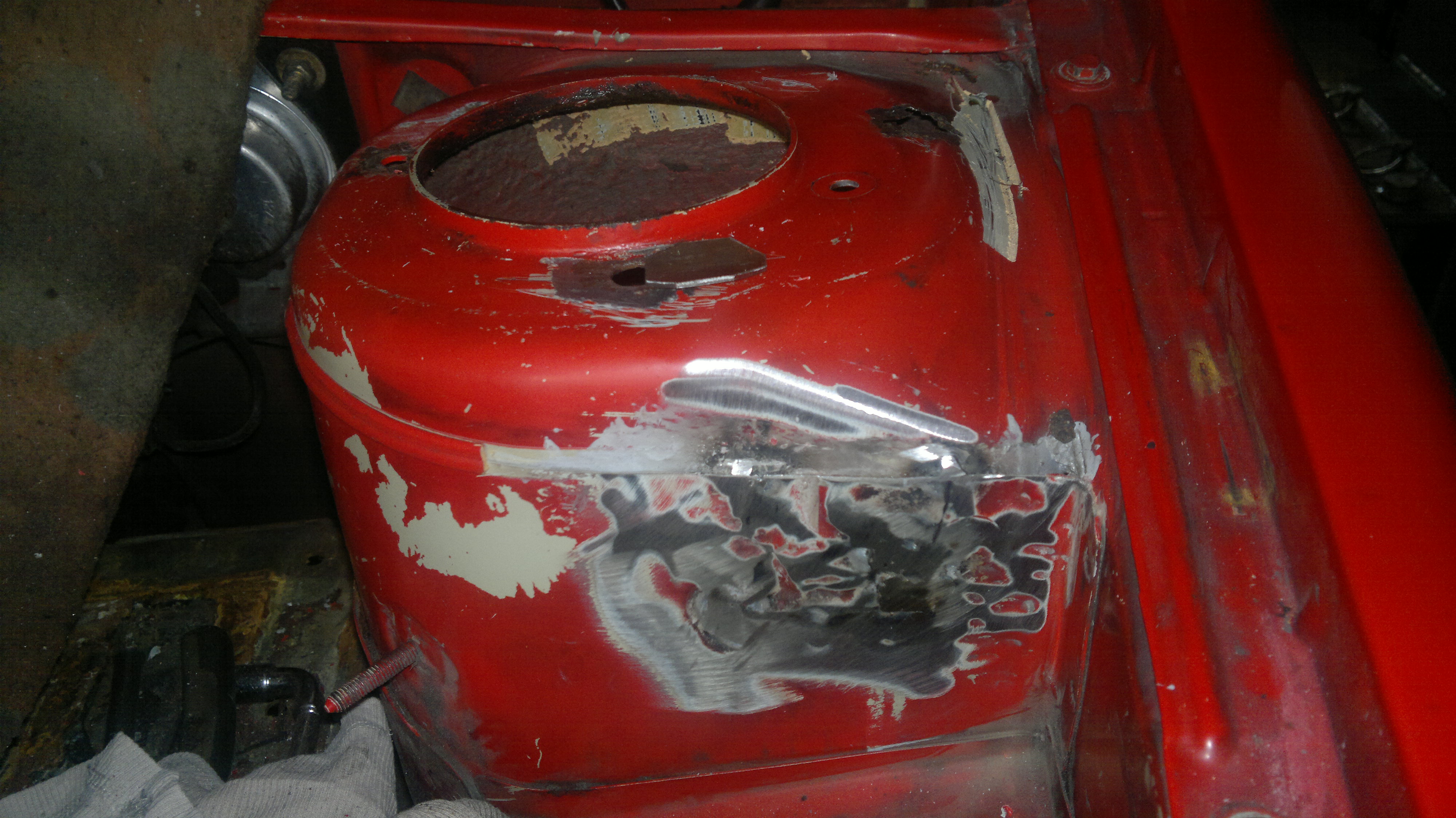

Dalsze naprawy polegały na:
-regeneracja maglownicy w profesjonalnym zakładzie regeneracji
-wymiana drążków kierowniczych i sworznie wahaczy
-wymiana zużytych części mcphersonów oraz łożysk i misek
-naprawy blacharskie kielichów mocowania mcphersonów
Trochę zdjęć z prac.
