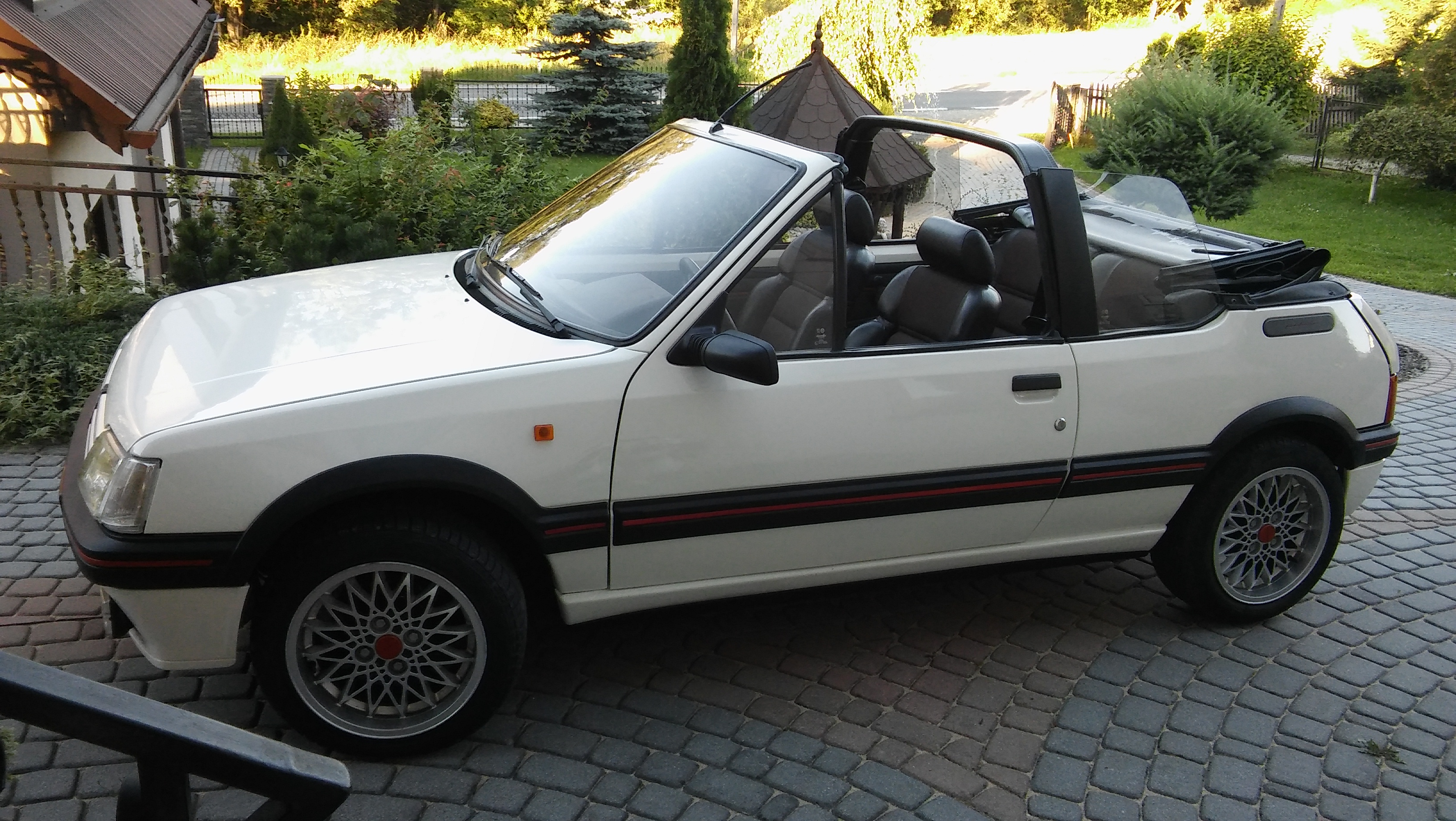

Witam wszystkich. Po ponad dwóch latach zwłoki postanowiłem się przemóc i zaprezentować szerszej publiczności mój samochód, którym jest biały Peugeot 205 CTI 1.6 115km z 1990 roku.
Krótki zarys historyczny
Samochód przez ok. 18 lat był eksploatowany w słonecznych Włoszech najprawdopodobniej w wiecznym mieście Rzymie. W roku 2008 został on sprowadzony do Polski. Ówczesny właściciel chciał go wyremontować. Jednak po 6 latach stania w garażu 18 sierpnia 2014 roku trafił w moje ręce.
Stan samochodu w dniu zakupu
Peugeot na pierwszy rzut oka nie zachęcał do kupna. Brakowało dachu (został sam szkielet), fotele był od 306, samochód cały w rysach (jak to samochód z Włoch) więc lakier nie był już do odratowania, silnik nie jeździł na benzynie (tylko na gazie), elektryka w kiepskim stanie, deska połamana. Lecz samochód pod względem technicznym oraz blacharskim był w dobrym stanie. Trzymał linię, żadnych wgniotek nie mówiąc już o rdzy, podwozie było już kiedyś zakonserwowane (jedynie parę dziurek grubości palca).
Etapy renowacji
Zaczęliśmy jakżeby inaczej od rozmontowania całego środka i przygotowania karoserii do malowania. Cała podłoga została wyczyszczona zakonserwowana i pomalowana. Został położony nowy lakier na całe auto.
Aby prace nie stanęły w miejscu zostaliśmy zmuszeni kupić auto jak tzn. dawcę. Fotele poszły do obszycia. Boczki - skóra naturalna, środek - niestety nie miałem materiału oryginalnego więc znalazłem coś podobnego, według mnie wygląda całkiem nieźle. W między czasie wymieniliśmy pompę paliwa i wtryski. Oryginalne felgi zostały wyczyszczone oraz pomalowane (czekają na wyważenie). Na listwy został nałożony lakier strukturalny. W tym sezonie zostało wymieniony rozrząd, ojej oraz wszelakie filtry.
Plany na przyszłość
W zimie planowane jest wyciągnięcie, umycie i wypolerowanie silnika, pomalowanie komory silnika, wymiana chłodnicy (czujnik przestał działać) oraz parę innych drobnych rzeczy.
Zdjęcia z prac udostępnię za kilka dni. Przy sobie mamy tylko zdjęcia jak samochód wygląda dzisiaj.
Proszę o komentarze co należy zmienić, poprawić itp.

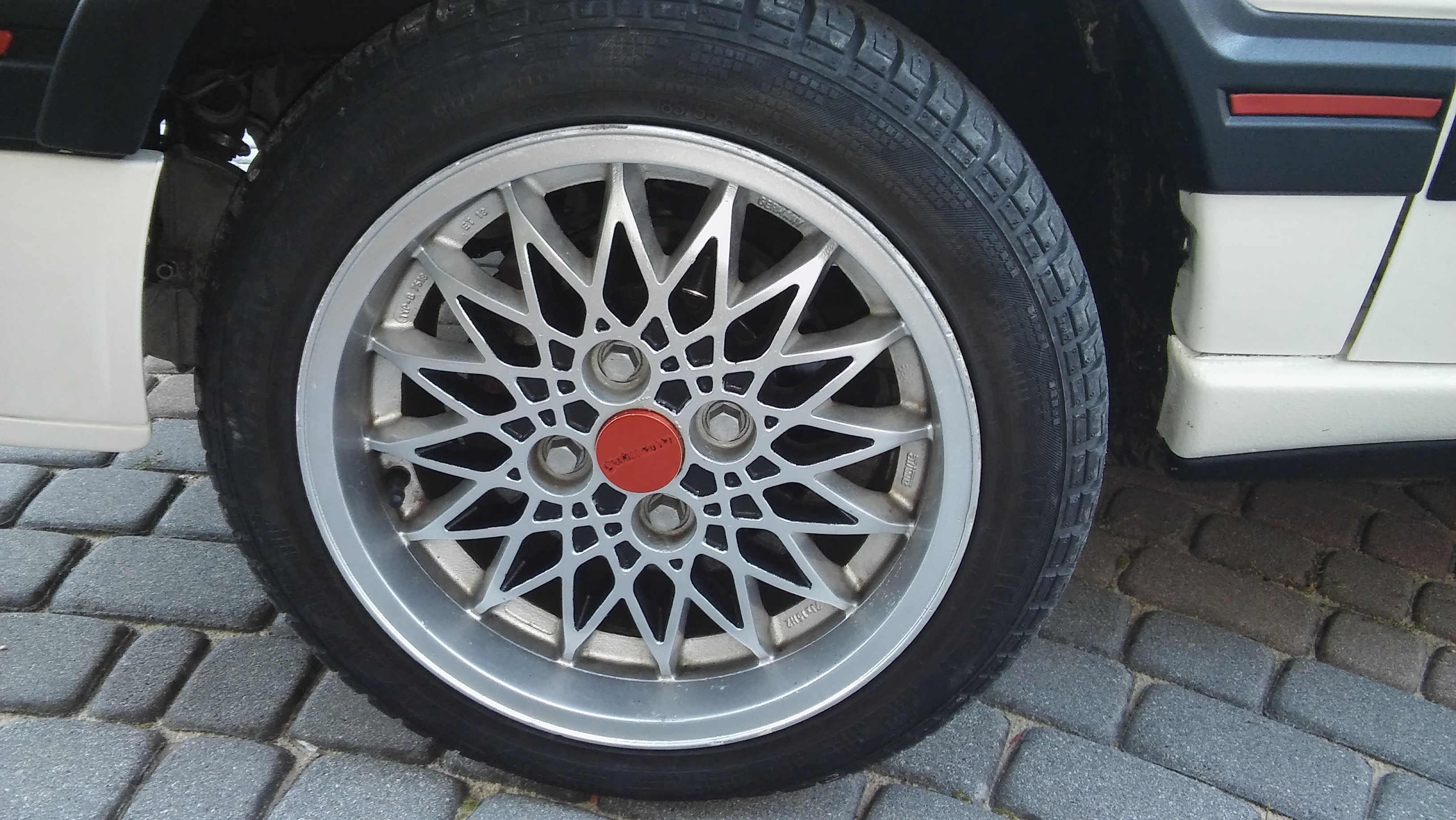

Felgi jak widać atiwe. Rozważam ich odświeżenie.

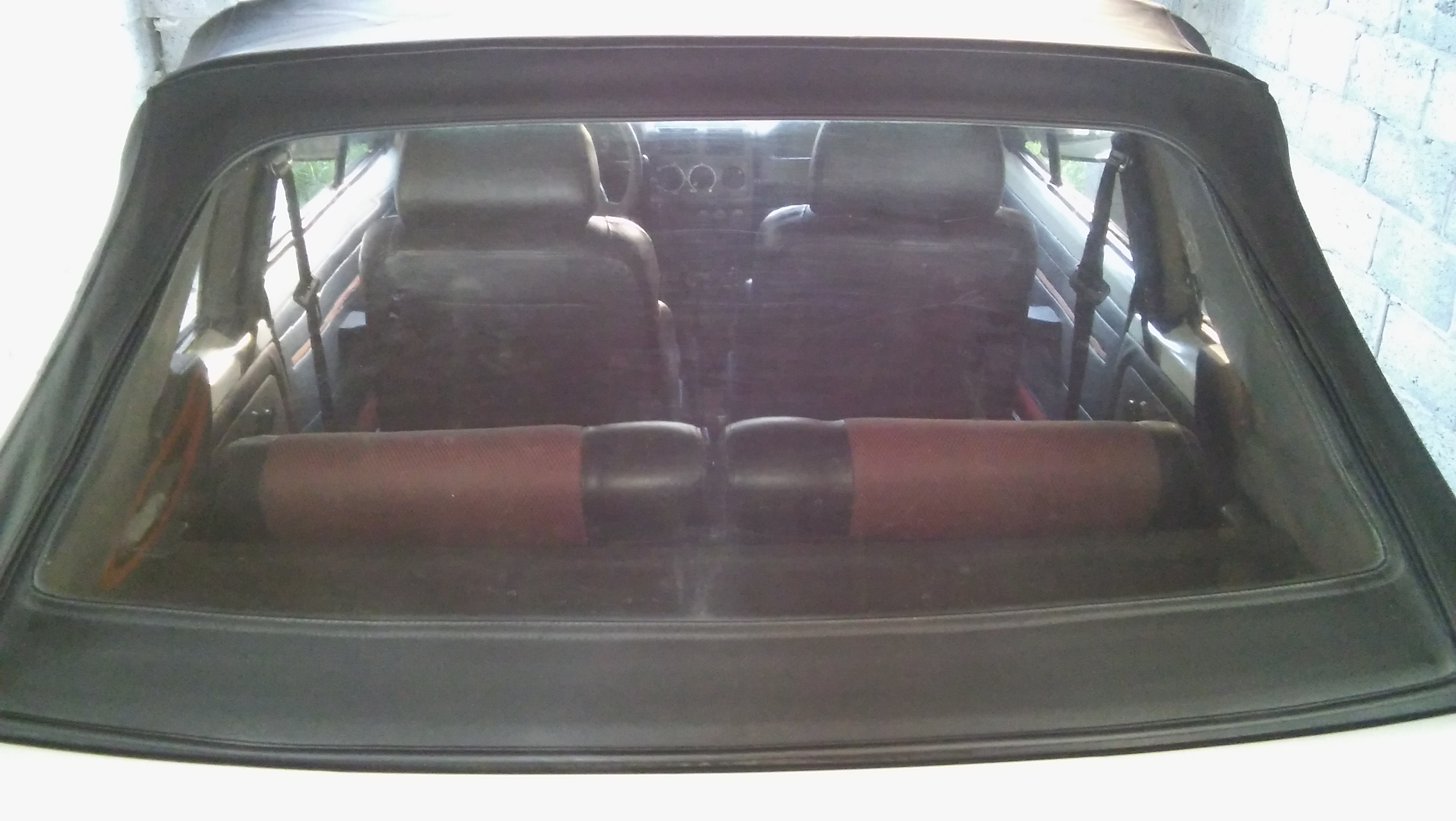

Dach po dwóch generalnych myciach oraz impregnowaniach. Nie mam jeszcze wprawy, ale idzie mi to coraz lepiej.

- Felgi to Atiwe. Z Gutmanna zostały tylko kapselki.

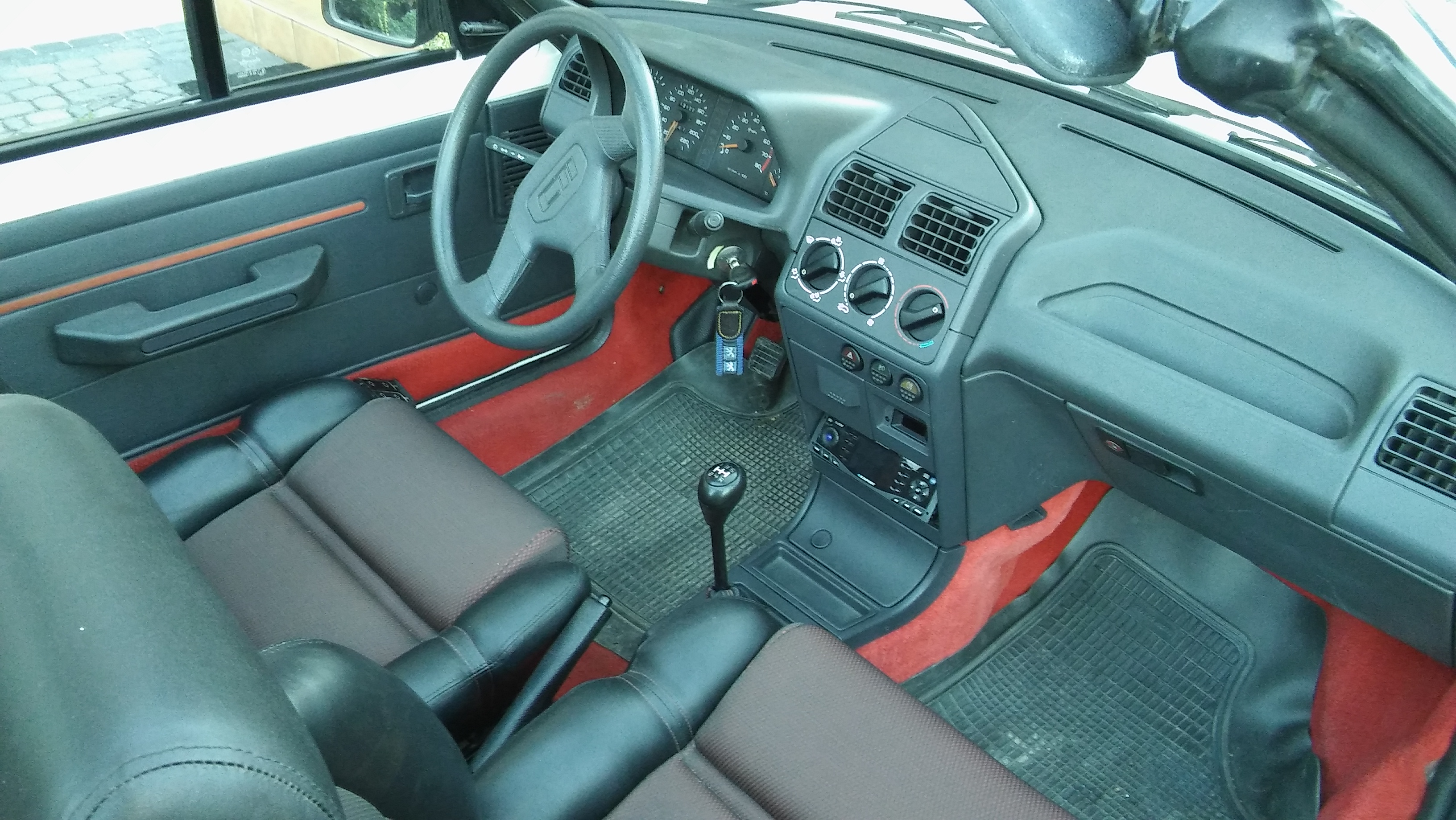

- Szkoda że środków foteli nie zrobiłeś też na czarno. Mogłyby udawać pełną, czarną skórę, mimo że tapicer nie wstrzelił się specjalnie z kształtem boczków...

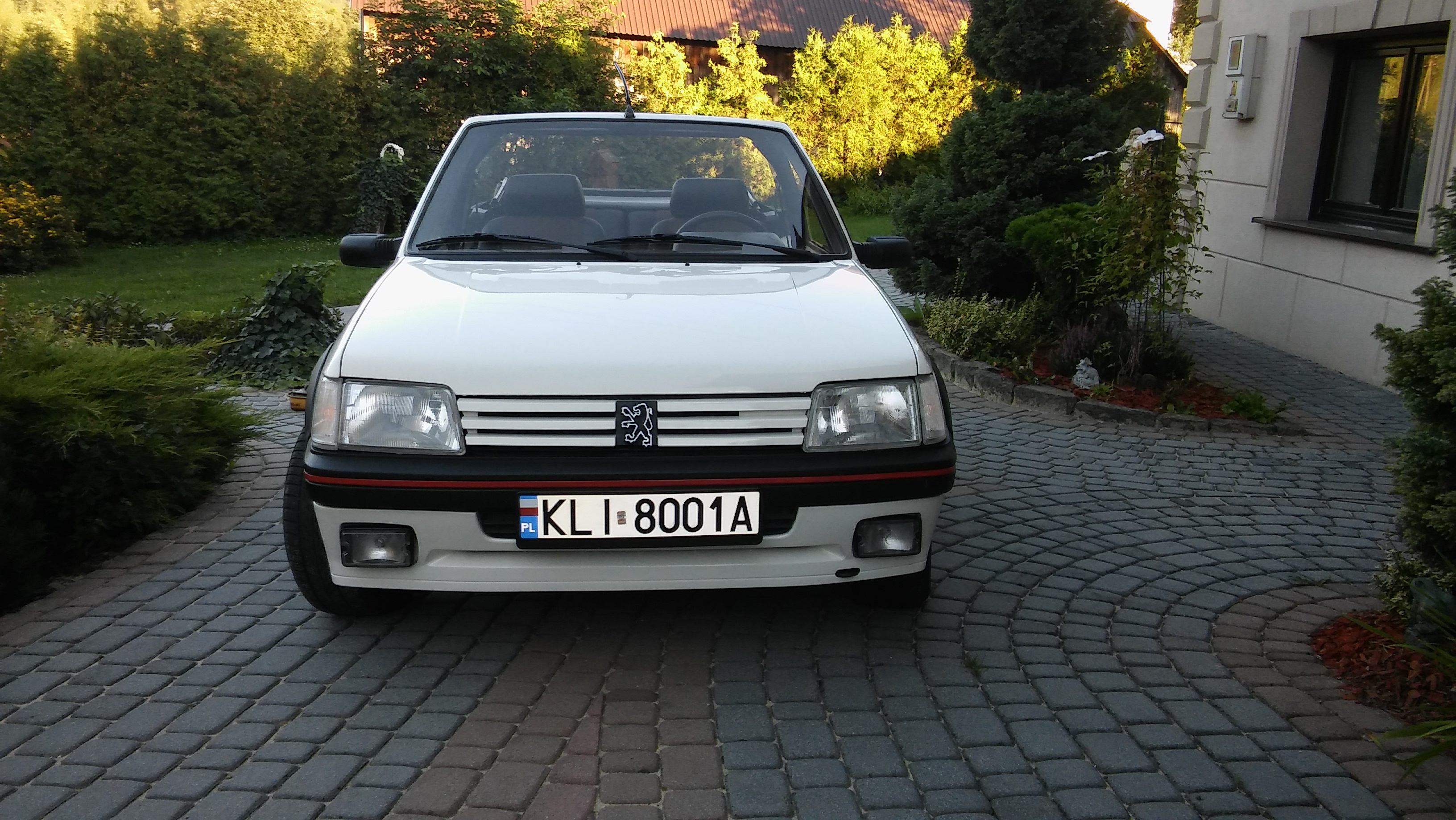

- Jeśli rocznik 1990, to kierunki przednie powinny być pomarańczowe.

Zdjęcia i opis będę naprawiać na bieżąco tak więc poprawiajcie. Właśnie wiem, że tapicer trochę spieprzył sprawę. Nie miałem tyle skóry, żeby zrobić całe. W przyszłości niewykluczone, że fotele znów odwiedzą tapicera z tym, że innego. Co do świateł to zastanawiałem się nad wszystkimi kierunkami białymi albo pomarańczowymi i chyba wybiorę tę drugą opcję bo i to bliżej oryginału i nie znajdę białych kierunków na błotniki.
