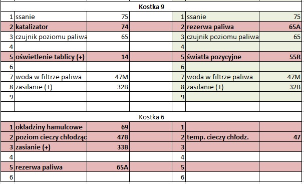

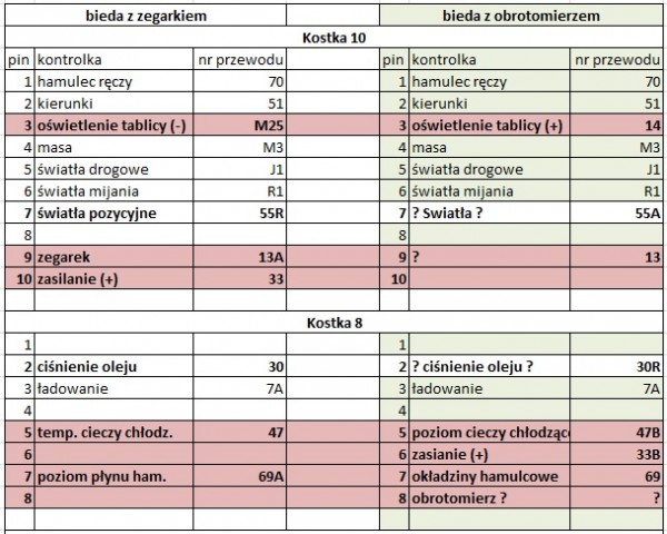

Chcę podłączyć licznik bieda z obrotomierzem. Dzięki uprzejmości Yamazakury dostałem spis PINów na kostkach w wersji z obrotomierzem. Szczęśliwie mam doprowadzony kabel nr 112 z obrotami, sygnał jest (jak podłączyłem kiedyś przypadkowo pod hamulec, to kontrolka ciągle się paliła, to znaczy, że jest sygnał, nie?).
Porównałem je z tym, co jest teraz. Załączam niżej porównanie.
Jest parę różnic. Myślałem, że skoro nie mam zasilania na kostce 8, gdzie jest przewód z sygnałem z obrotomierza, to przepnę PIN nr 10 (33) z kostki 10 do PINu nr 6 na kostce 8 i podepnę sygnał z obrotomierza do PINu nr 8 na kostce 8.
Nie zadziałało.
Powiedźcie mi proszę, czy to ma w ogóle szansę kiedykolwiek zadziałać (licznik jest chyba od ph1, a ja mam ph2), czy ja robię coś źle, czy kombinuję słabo? Czy to może obrotomierz walnięty?
Da się jakoś mostkować ten obrotomierz, żeby sprawdzić, czy on w ogóle działa?

W foreverze licznik jeagera z winnera  działał po podpieciu sygnału z kabla nr 112 natomiast vegila z p309 wymagała podania sygnału z cewki, dokładnie to z twóch pinów na cewce i układ z diodami po drodze.

To jest Vegila. Rozumiem, że w 309 miałeś miejsce na 2 piny od sygnału od obrotomierza?
