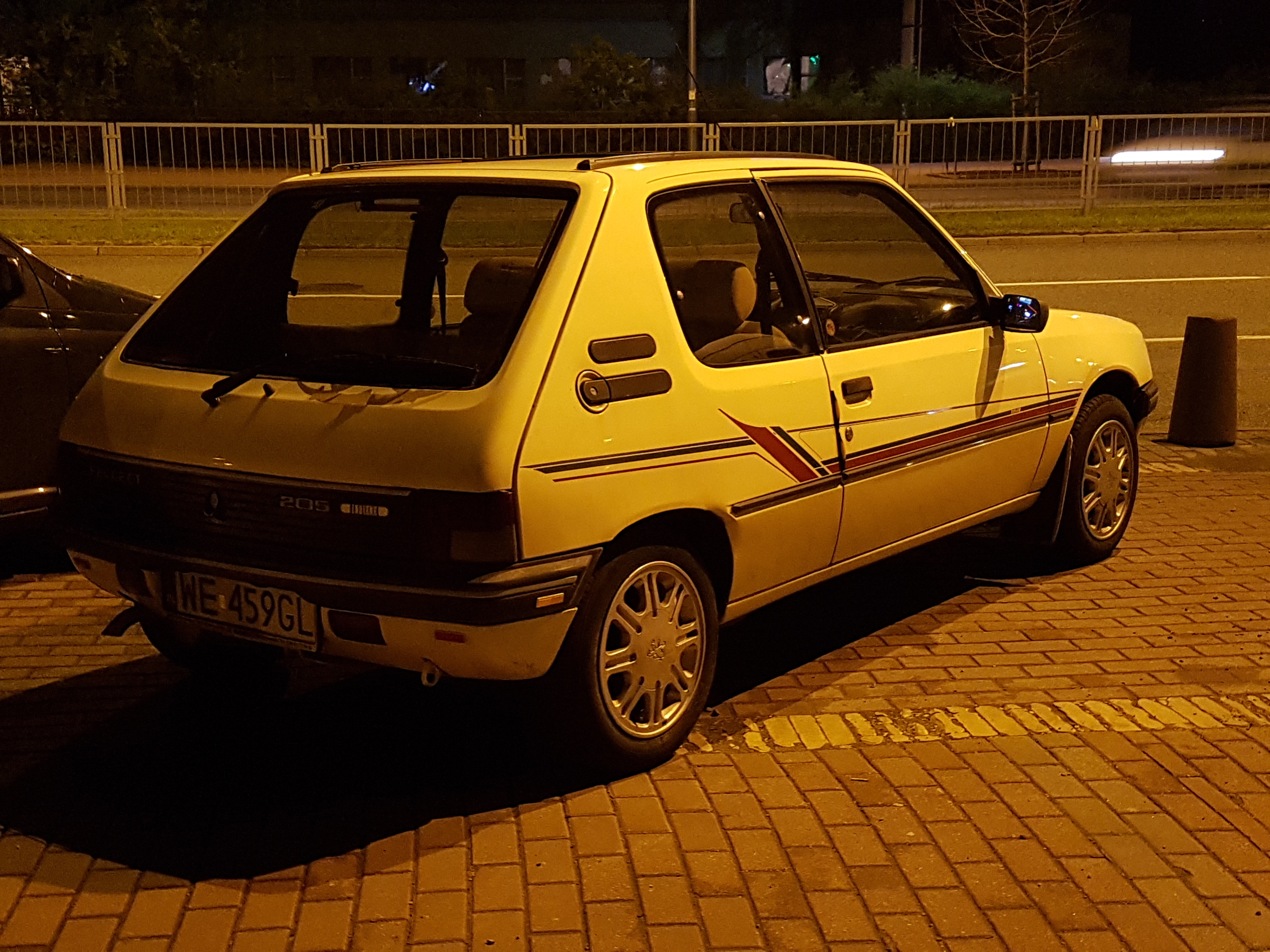

Dzięki za opinie. Kalkomanie na razie zostają, choć nie do końca mi się podobają. Z tego co udało mi się dowiedzieć to są oryginalne. Zdjęcia są na oponach 185/ 65, teraz są założone 165/60 i lepiej to wygląda. A co nie tak z nadkolem?
DelighT
Posty: 402
Posiadany PUG: 205 Indiana
Numer Gadu-gadu: 3827789
Re: Indiana (powrót na forum)
Post autor: DelighT »
Pewnie chodzi o wgniotkę w tylnym nadkolu którą dokładnie widać na ostatnio dodanym przez Pana zdjęciu Panie Adamie ;) Wgniotka była od początku jeszcze gdy ja ją kupowałem. Indianka śpioszka sobie w garażu czy pod chmurką? Pozdrawiam! :W

Korzystając z pięknej pogody, przewietrzyłem troszkę Indiankę. 300km nakręcone. W wolnej chwili wysprzątane wnętrze i odnowione zderzaki. Użyłem czernidła do plastików, zobaczymy jak długo utrzyma się efekt.
Całą zimę stoi w garażu, odpalany co jakiś czas. W sezonie, trochę tak, trochę tak.
