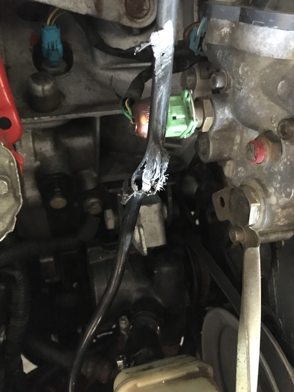

Mianowicie pod koniec powrotu do garażu, dosłownie 100m przed domem przestały działać hamulce. Stało się to przed samym przejazdem kolejowym, na szczęście jechałem wolno i jakoś udało się wyhamować.
Usterka przejawia się tym, że pedał hamulca stał się bardzo twardy, tak jak ma to miejsce przy zgaszonym silniku, a hamulce ledwo ledwo działają. Po mega mocnym wciśnięciu hamulca coś tam hamuje. Płyn hamulcowy jest w zbiorniczku, nieco powyżej max. Wygląda to jakoby pompa odmówiła posłuszeństwa.

Może jakiś problem z podciśnieniem lub nieszczelne servo?

Znalazł się winny niesprawnych hamulców:
Zacząłem od sprawdzenia czy jest dawane podciśnienie na serwo. Okazało się że wężyk podczas wymontowania instalacji gazowej został przesunięty i niefortunnie dotykał paska napędzającego wspomaganie. Po 10km jazdy w końcu został przetarty.
Dzisiaj na szybko wyciąłem uszkodzony kawałek, połączyłem to dodatkowym wężykiem i okleiłem taśmą Pattexa.
Efekt - wszystko wróciło do normy. W tygodniu spróbuję kupić nowy wężyk, odpowiednio twardy i wymienię go w następny weekend.
