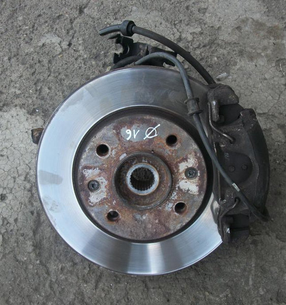

W samochód za chwilę włożę 1.8-16V z Xsantia, wiadomo 1.1 (60KM) jak wszyscy wiedzą nie hamuje.
Tarcz 266mm wentylowana, z zaciskiem Ate.
							Mocniejsze Serwo i pompa hamulcowa

saxo vts pompa podchodzi ale serwo juz nie, serwo z renault kangoo ponoć dają ludzie

Ja mam w foreverze z xsary 2.0 16v tylko trzeba obrócić o parę stopni przedni panel serwa ewentualnie przekładać razem z pompą od xsary.
