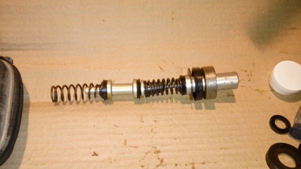

Tu jeszcze zdjęcie z czyszczenia i wymiany uszczelnień w pompie hamulcowej 21mm.

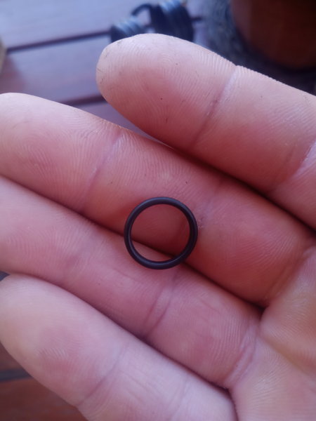

To wszystko to są błahostki. Po prawie 5 latach auto ponownie może jeździć na benzynie. Uruchomienie na postoju było jak najbardziej możliwe i jako tako działał, ale nie szło ruszyć z miejsca bo od razu potrafił zgasnąć.
Zwycięstwo trochę gorzkie bo w ostatnich latach wymieniłem wszystkie możliwe czujniki w monowtrysku łącznie z map sensorem i wtryskiwaczem, sprawdzeniem pompy paliwa, sprawdzone i przedmuchane wszystkie przewody paliwowe, przewody przy wtyczkach. W grę wchodziła już podmiana sterownika.
Oto winowajca:
w mordę kopany
w mordę kopany
343173 km i jedziemy dalej.

Oring wtrysku?
Wysłane z mojego HTC 10 przy użyciu Tapatalka
Zero łaski, zero wzruszeń..
krzyska
Posty: 2097
Re: Forever czyli początek pugomaniactwa
Post autor: krzyska »
Pod wtryskiwaczem. Był zalewany paliwem ale w magnetti marelli przy odpalaniu nie ma pełnego ciśnienia paliwa. Dlatego zapalał i jako tako działał na postoju. Każde muśnięcie gazu powodowało zgon.

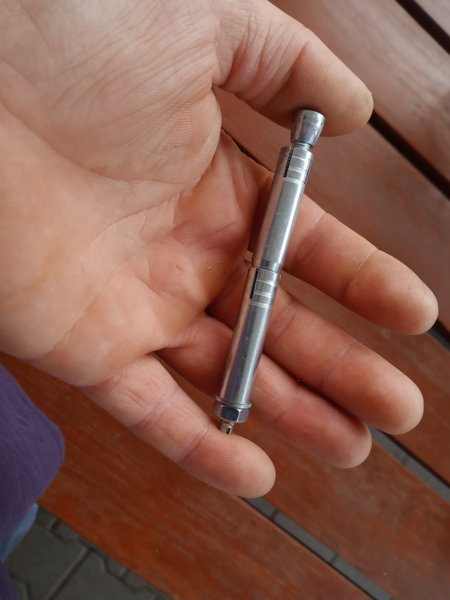

W piątek wymieniłem tulejki zawiasów drzwi kierowcy. Koszt materiałów z nowymi sworzniami wyszedł ok 20 zeta i na spokojnie jakieś 1,5h. Do tego po latach lenistwa wleciał całkowicie sprawny siłownik centralnego zamka pozyskany z citroena saxo. Złącze na słupku potrafi płatać figle ale po czyszczeniu i zalaniu wd40 działa.
Jak ktoś nie chce toczyć tulejek (albo wszyscy tokarze w okolicy wyginęli ewentualnie ulegli deweloperce mieszkaniowej) to jest najszybsza opcja.
kotwa+4 podkładki,+wiertło 7,2mm+wkrętarka+ kątówka= naprawione zawiasy

Posty: 4917
niezly patent :mrgreen:

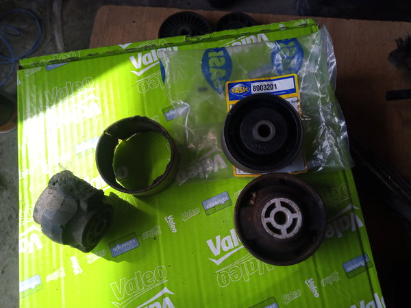

Dziś wymieniłem poduszkę pod silnikiem, tą w podporze półosi. Kupiłem ją jakieś 8 lat temu, tak jakoś zeszło z wymianą. Jak się okazało przy montażu miała za dużą średnicę i trzeba było zakupić tym razem właściwą. Dla potomnych średnica 65mm.
