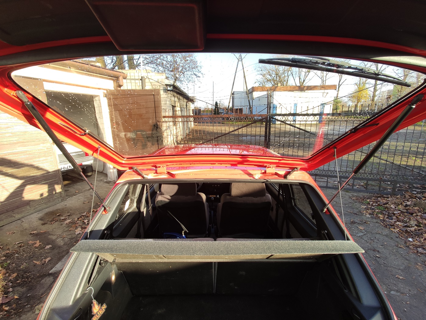

Przyszedł czas na serwis olejowy. Nie podbiera oleju dlatego zostałem przy ELF 10W40. Oczywiście do tego filtry FILTRON. Skąd macie takie ładne niebieskie z lwem?. Paliwowy niedawno wymieniałem przy okazji wymiany ręcznej pompki, więc darowałem sobie.
Podczas corocznego przeglądu technicznego diagnosta ujawnił jedną usterkę. Lewy tylny amortyzator charakteryzował się niską sprawnością 57%. Zdecydowałem się na amortyzatory MONROE.
Kolejną "poważną" usterką okazał się wylany siłownik klapy. Poddał się po zaledwie 27 latach użytkowania.
Uzupełniłem oświetlenie oraz zadbałem o walory estetyczne. W końcu udało mi się umówić auto na usuwanie wgnieceń metodą PDR. Jestem ciekaw co z tego wyjdzie.

Bagażnik czyściutki, cerata aż się świeci!
Podoba mi się dbałość o detale. Fajnie, jak w 205-tce wszystko działa i pracuje prawidłowo nawet po tylu latach.

Dzięki, jest to moje auto codzienne ale staram się go nie zapuścić. Poza nieszczęsnym obrotomierzem nie ma do czego się przyczepić.
