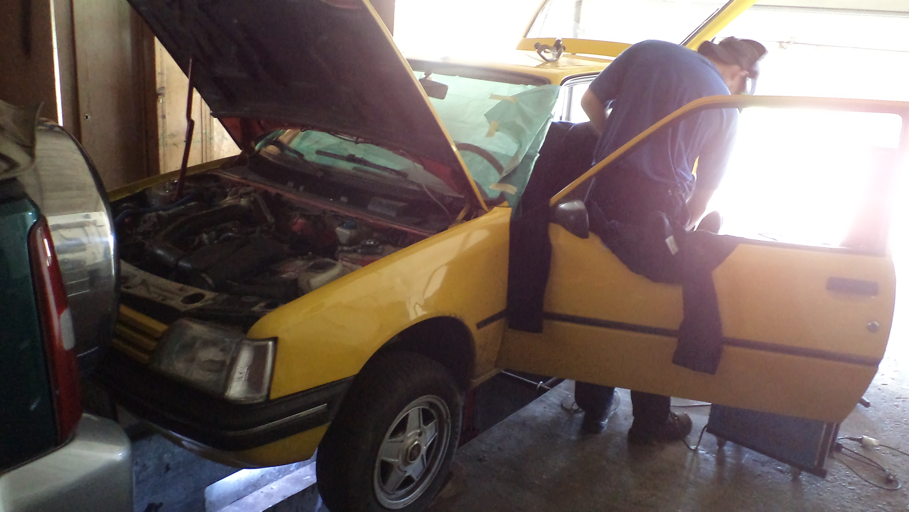

Ostatnio miałem chwilę żeby ogarnąć trochę Bąka, bo w końcu mu się należy.
Problemy z elektryką się rozwiązały, po wymianie deseczki z bezpiecznikami. Tak jak myślałem.
Teraz zapalniczka, klakson i woltomierz działają zawsze. To dobra wiadomość na dłuższe trasy.
A po ostatniej przygodzie z Kucem, wymieniłem szczotki w alternatorze. 30zł, a dusza spokojna
Teraz ładuje elegancko, tak jak powinien. Mimo że dalej gdzieś gubi się sygnał na deskę. Na zapłonie dalej nie świeci akumulatorek. Czasami. Ale nic to, bo po wskoczeniu na obroty zaczyna ładować normalnie.
