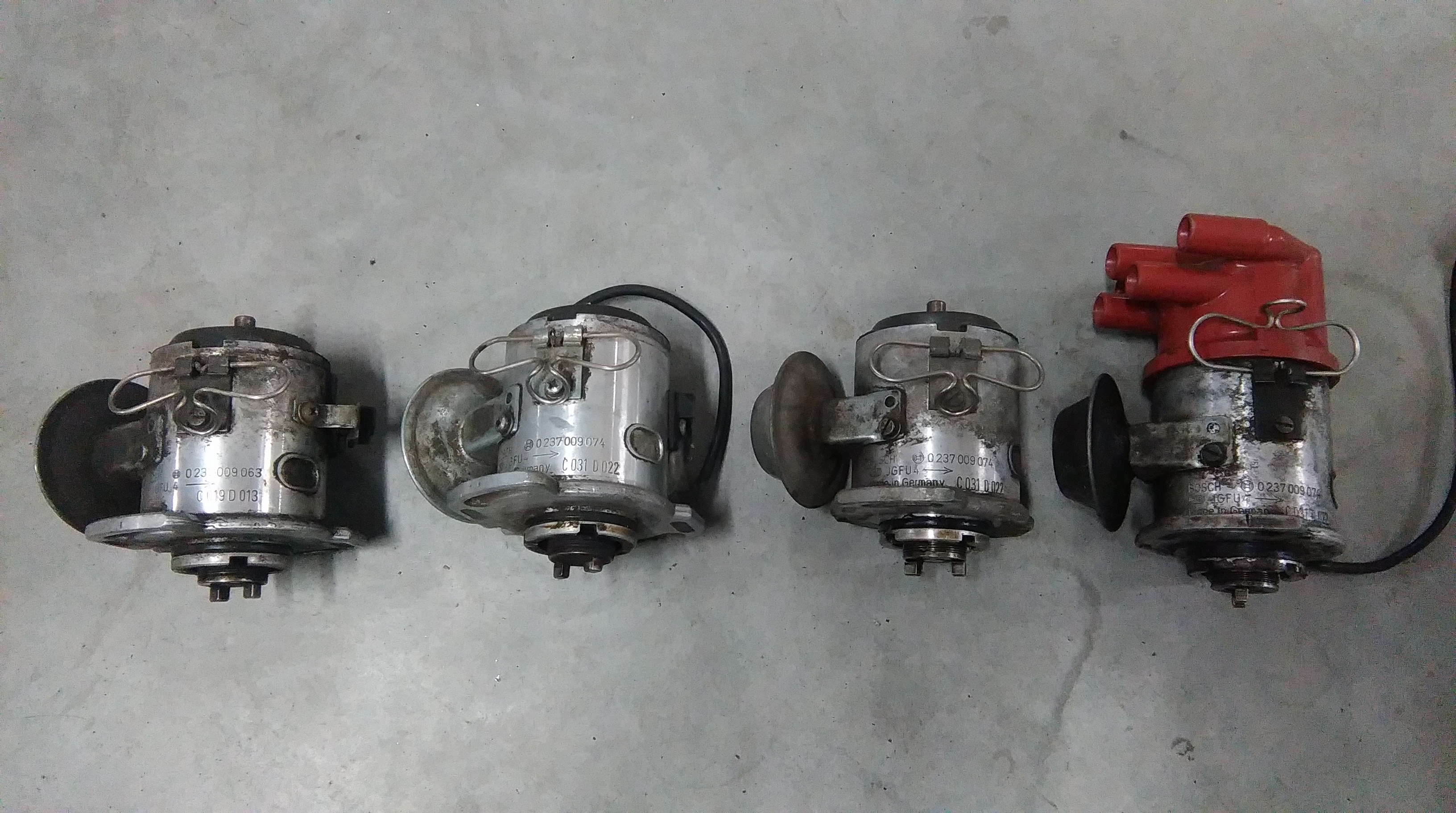

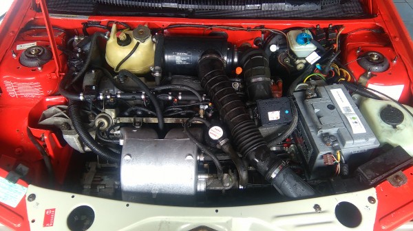

Co prawda sezon na Cabrio już zamknięty ale w temacie CTI drobne ruchy zostały poczynione. Mianowicie za sprawą kolegi nowaka68 padła inicjatywa pomocy z aparatem zapłonowym. Mariusz podesłał mi 3 swoje aparaty na podmianę lub ewentualne podmianki. Z tego miejsca raz jeszcze wielkie dzięki za gest, pamięć i empatyczne podejście do tematu!
Właściwie zaraz po zakupie CTI na liście spraw do zrobienia było zregenerowanie UFO od aparatu. Nie chciałem jednak wyjmować starego przyspieszacza, wysyłać do regeneracji, a później męczyć się z wsadzeniem tego we właściwy sposób. Raz już przechdzilem tą drogą i ciągle mam w pamięci ile było przy tym gimnastyki. Kamkiller podpowiedział żeby spytać w serwisie Bosch jakie inne numery tych aparatów się krosują i tak też zrobiłem. Zapytałem przy okazji o nowy aparat i jego cenę. Dostępne jest nawet nowe urządzenie. Koszt to około 860zł. Ostudziło to mój zapał nieco.
Ciągle jednak problem z dziurawą membraną pozostawał nierozwiązany. Od czego jednak ma się kolegów?!
Grzesiek309 po raz kolejny nie zawodzi. Wyszabrował aparat z 405 w stanie idealnym jak na 27-letnie standardy i poratował tym samym moje zawory.
Temat poszukiwań aparatu uważam za zamknięty (dopóki oczwiscie ten wyżyje). Kolejne czynności będą realizowane na bieżąco, o czym postaram się pisać w wątku.

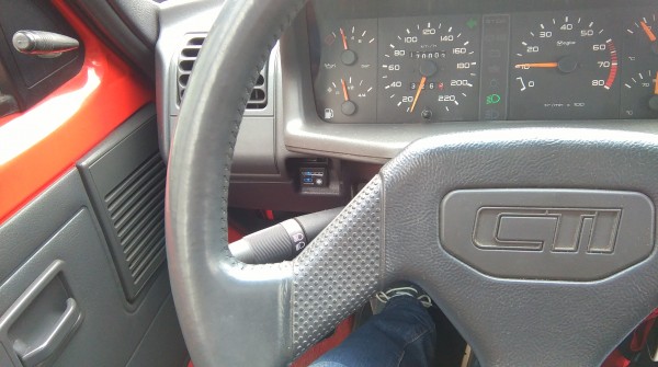

Dziś została wstawiona sekwencyjna instalacja gazowa.
Mam bardzo dobre zdanie na temat instalacji lpg do silnika 1.9 po przejechaniu już blisko 35000km automatic'iem więc jak tylko uzbierala się kwota na instalację, nie zastanawiałem się zbyt wiele.
Tym razem została wstawiona większą butla, mocniejszy reduktor, polskie wtryski ale ten sam komputer i wlew również po staremu.
Jestem przekonany ze posłuży jeszcze lepiej.

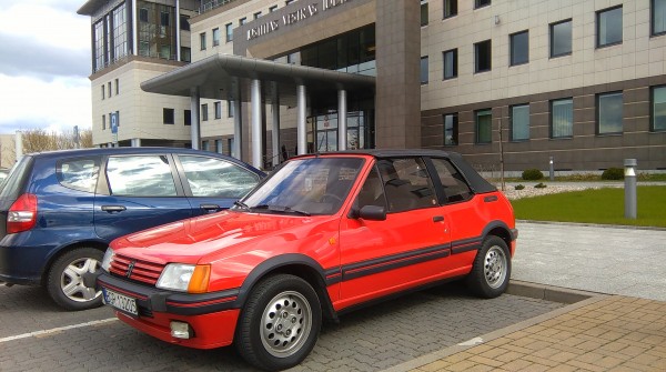

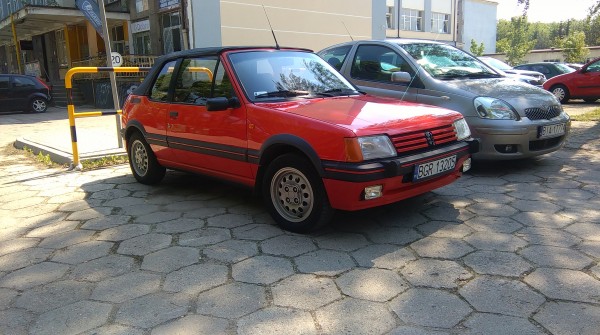

Może zapodasz jakieś foty ze słonecznego pleneru? :wink:
Vroobell205
Posty: 389
Re: CTI 1.9 z 1989r. ROZGRZANY SZWED
Post autor: Vroobell205 »

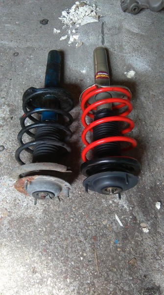

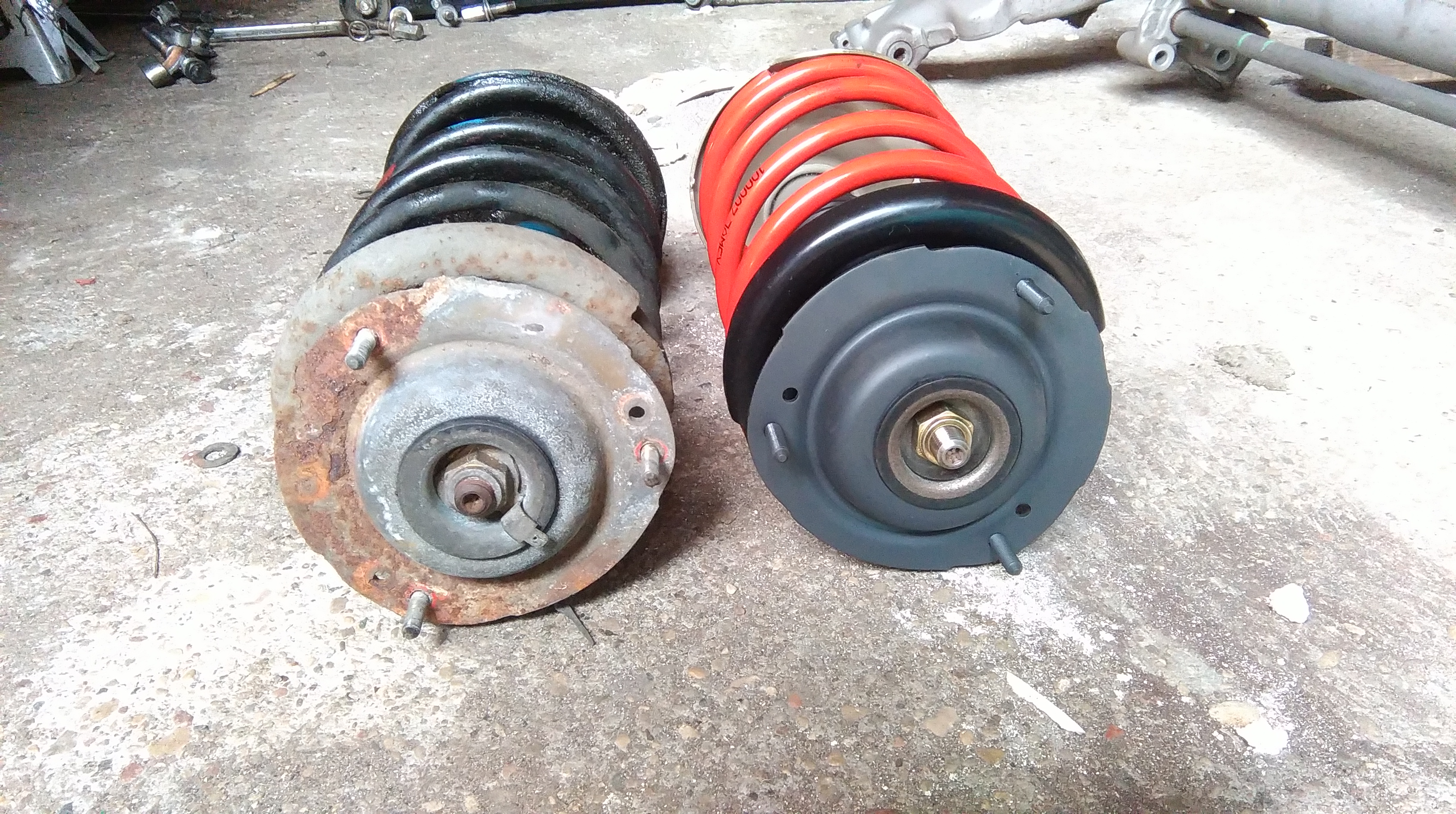

Jako że duża część zdjęć w moim telefonie aktualnie to fotki mojego 4 miesięcznego synka, to też i nie mam w czym przebierać jeśli chodzi o plenery. Są co prawda jakieś ujęcia ale nie nazwał bym ich szczególnie udanymi. Postaram się to odmienić już w ten weekend. Póki co autem jeżdżę na codzień bo takie założenie było, że jak tylko się ociepli to CTI wchodzi do użytku stałego. Rok temu auto trafiło do mnie w stanie zakocurzenia i stąd to opóźnienie w jego eksploatacji. Nie udało się rok temu zbyt wiele nim pojeździć. Dopiero w 2017 autko śmiga jak przystalo na 205. Dostało między innymi nowy zestaw sprężyn JAMEX -40mm + Monroe Reflex olej/gaz.

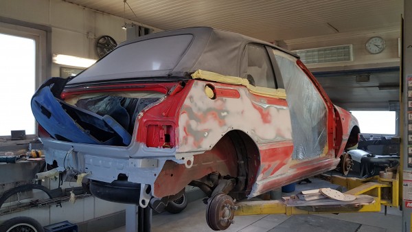

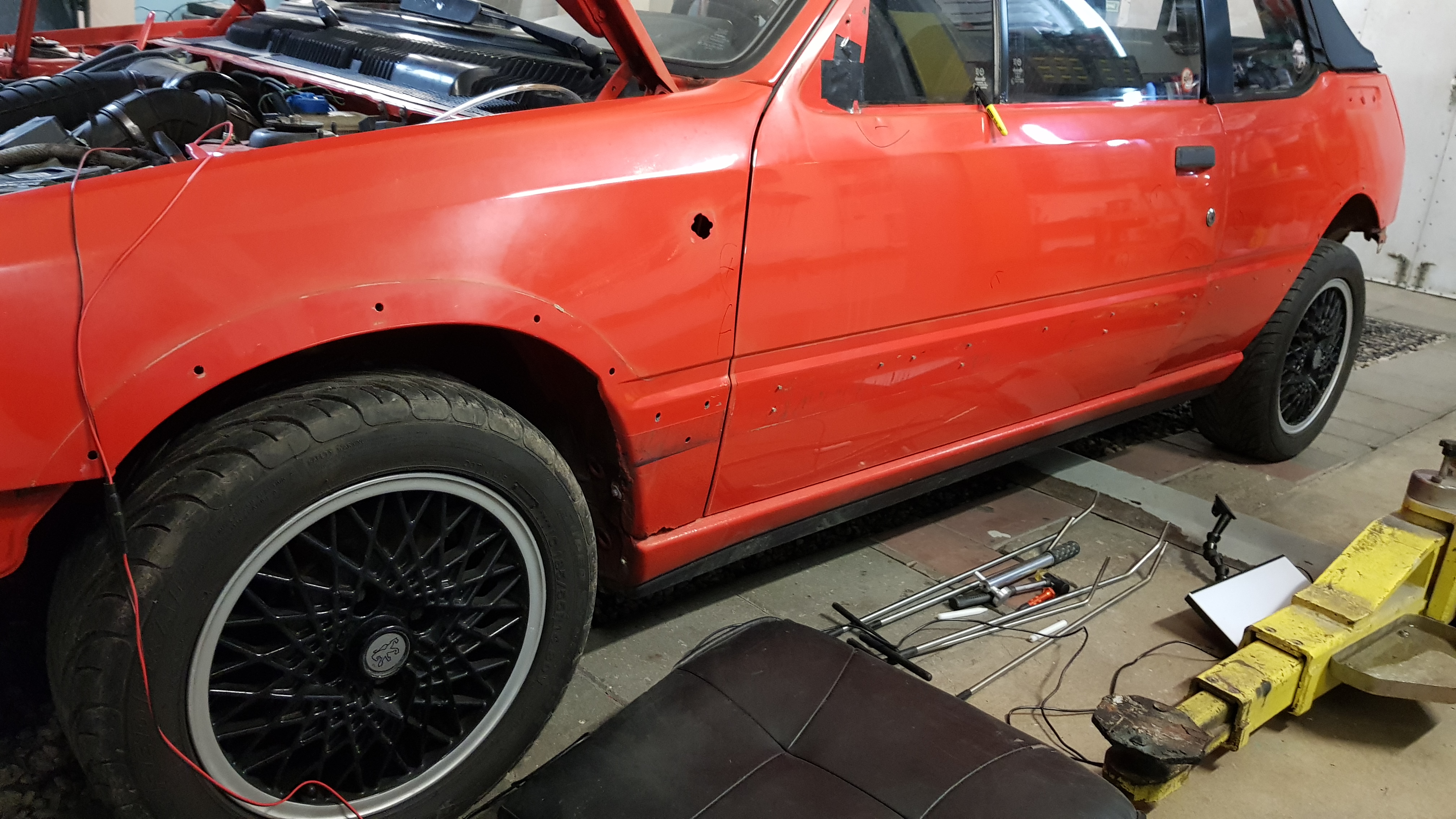

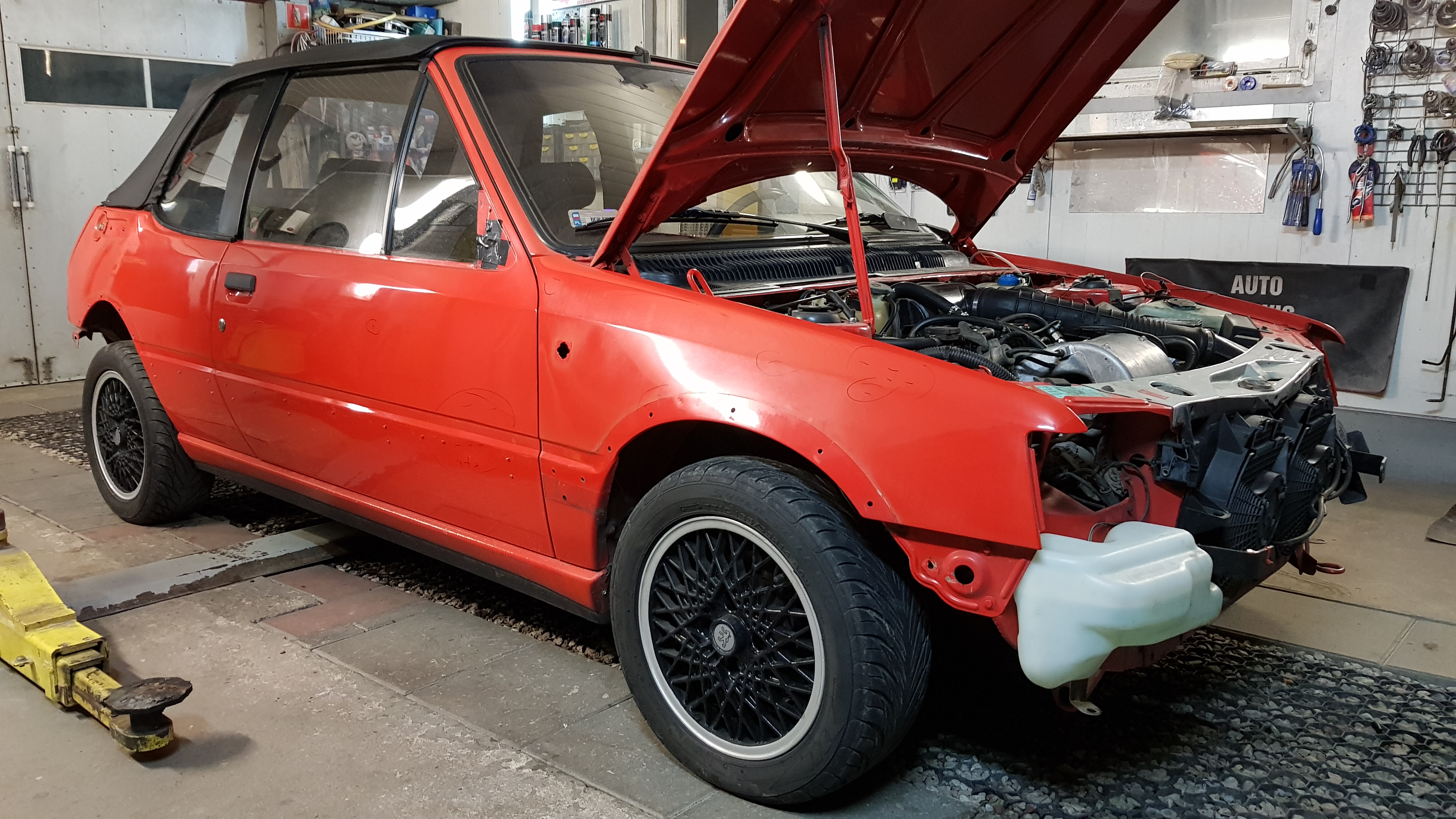

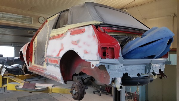

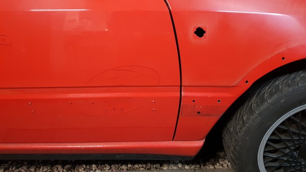

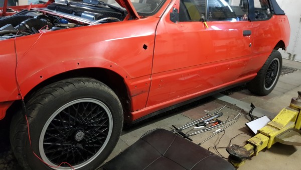

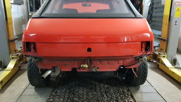

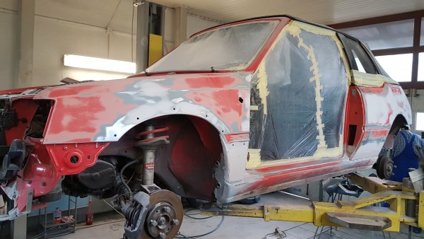

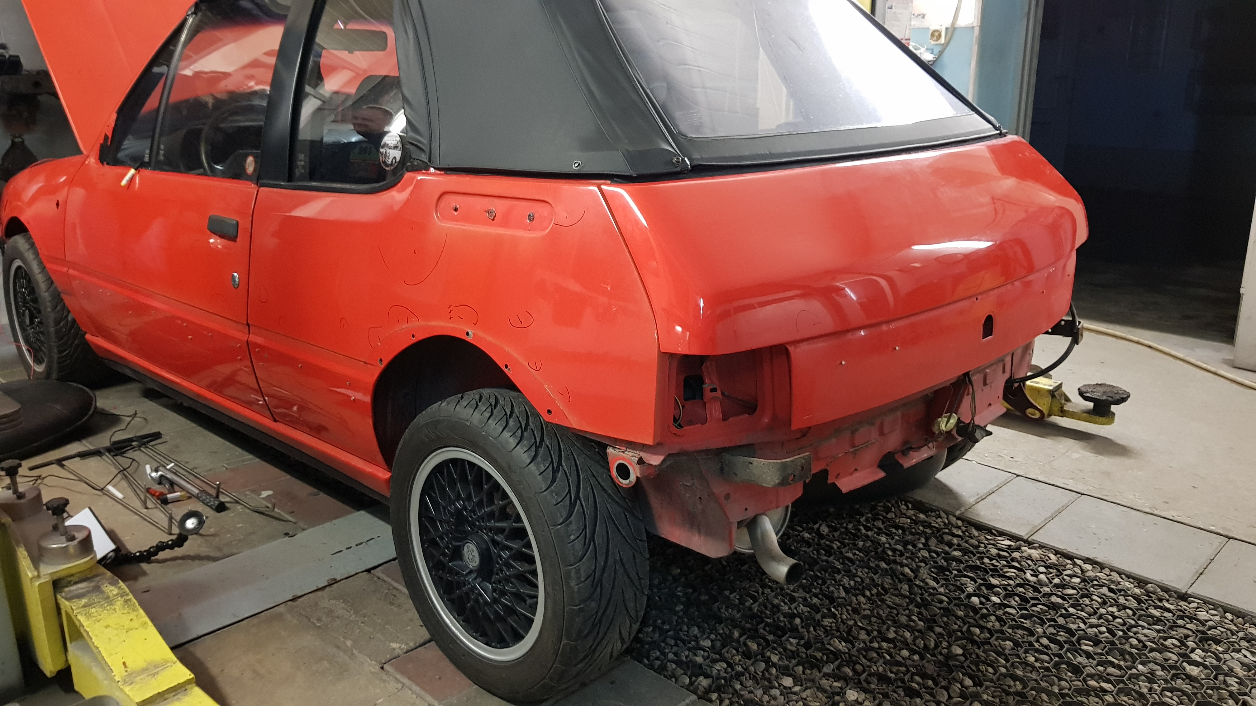

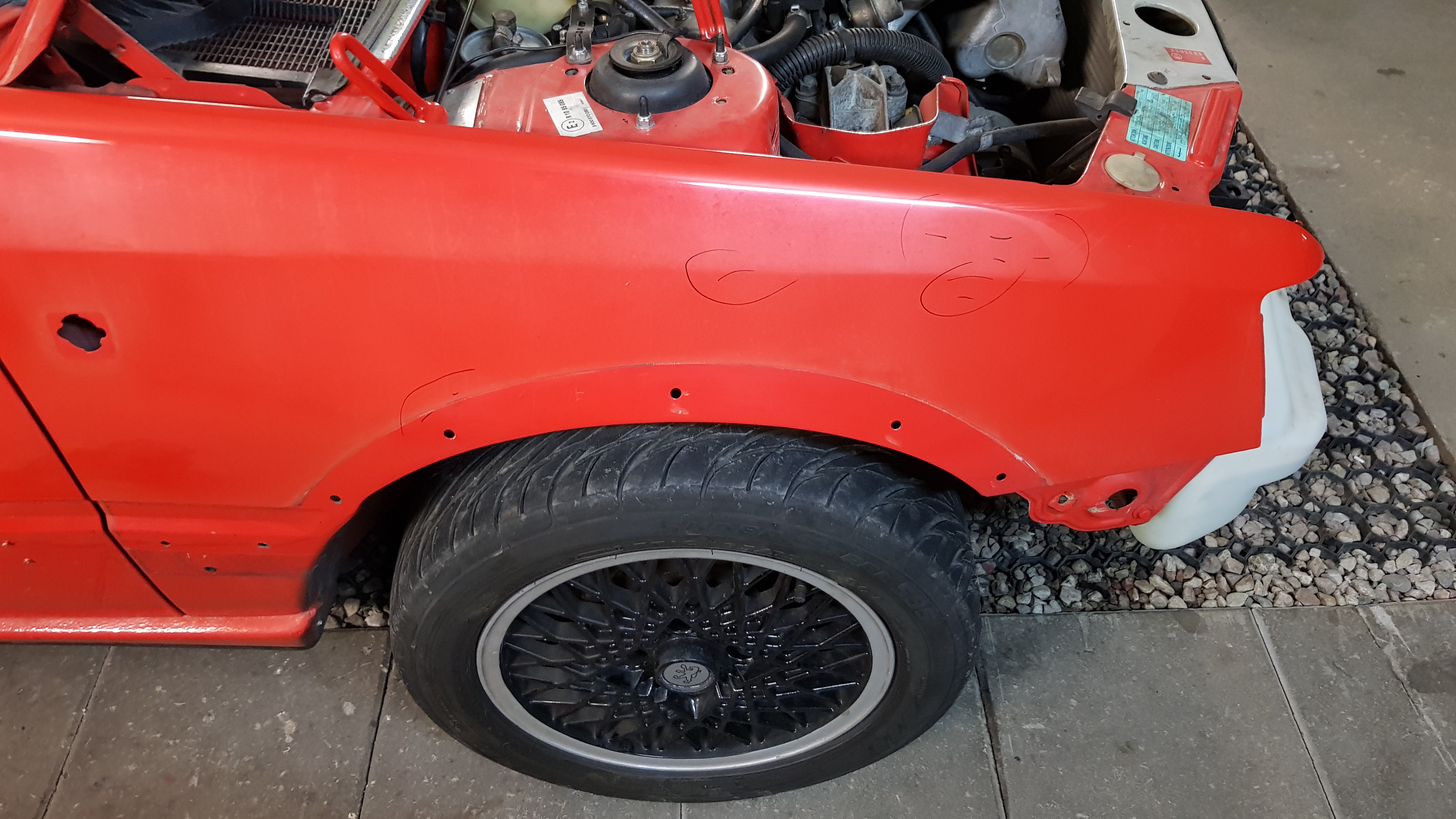

Chodź wydaje się, że tego nie widać na zdjęciach, akrylowy lakier jest już w stanie dosyć nieapetycznym. Na starcie zakładałem, że do zrobienia jest kilka etapów: dach, mechanika, tapicerka, a na szarym końcu lakier. Z akrylem jest tak, że każde mycie gąbka kończy się tak że jest ona czerwona, a lakier matowieje w zastraszającym tempie. Mamy 2020 więc lakierowanie z użyciem bazy nie jest futurystyką. Zdecydowałem że taka technika da lepszy efekt końcowy.
Wrzucam zdjęcia przed operacją z zaznaczonymi wgniotkami. Do końca marca będzie gotowy.

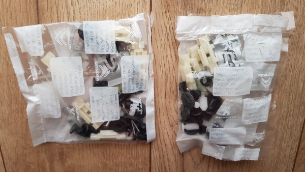

Dziś też odebrałem spinki montażowe do posiedzeń.
O dziwo nie opłaca się aktualnie kupować ich w ASO tylko na ebayu. Potrzebuję jeszcze tylko śruby do zderzaków.

Oczywiście, tylko ponad 30 letni lakier nie ma juz nawet tego koloru który nominalnie powinien mieć. Poprostu słońce zrobiło swoje. Na każdym elemencie jest inny odcień. Polerka już była kilka razy. Udalo mi się nawet już dotrzeć do podkładu w niektórych miejscach. Również uważam, że lepiej ratować stary lakier polerką za kilka stówek niż lakierowaniem całości za kilka tysięcy. W tym przypadku było to już przemyślane i wyczekane.

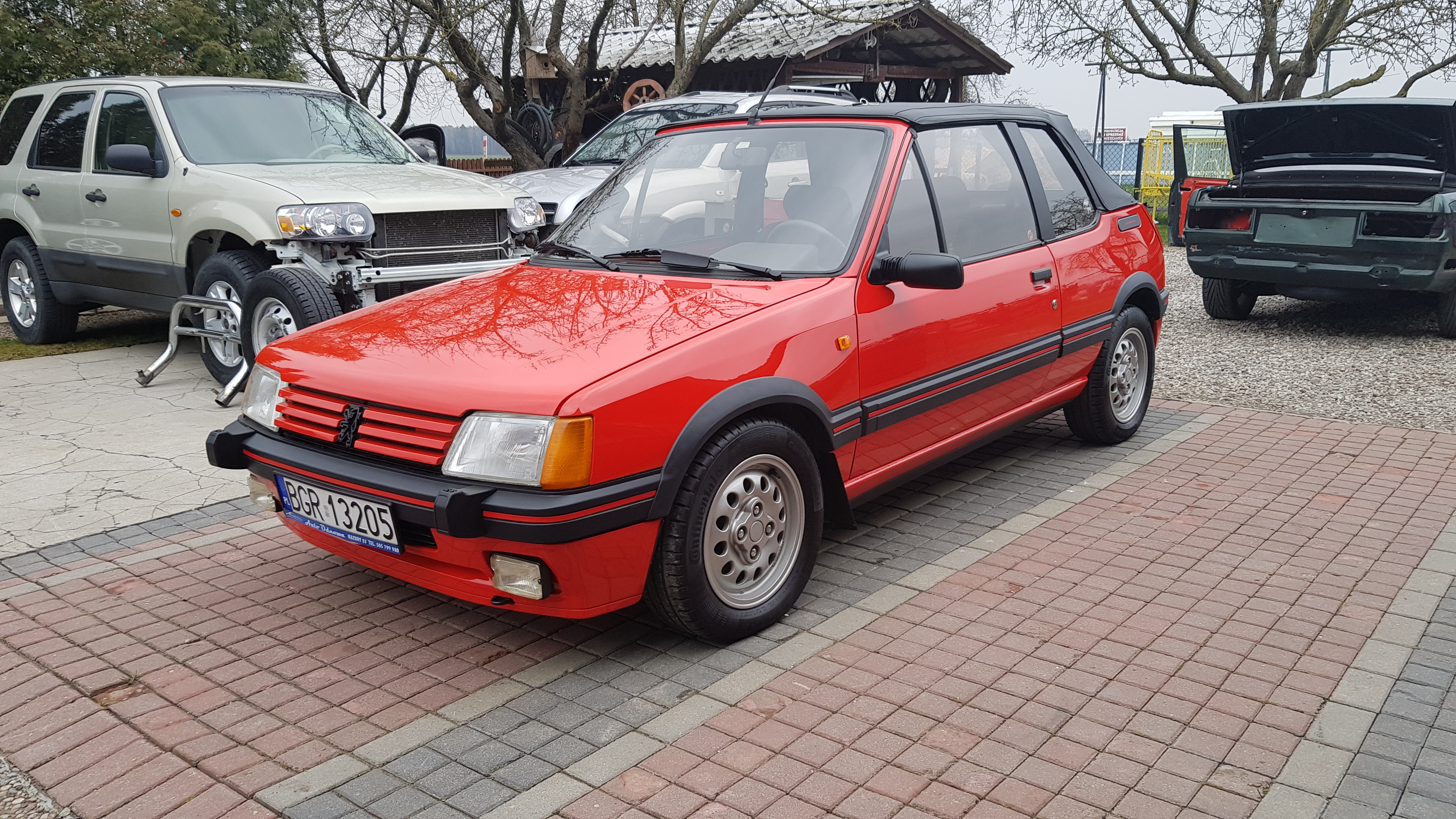

Z dedykacją 🤩

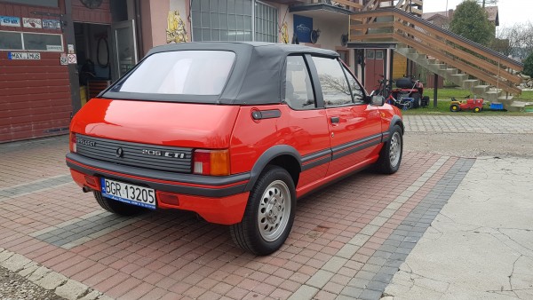

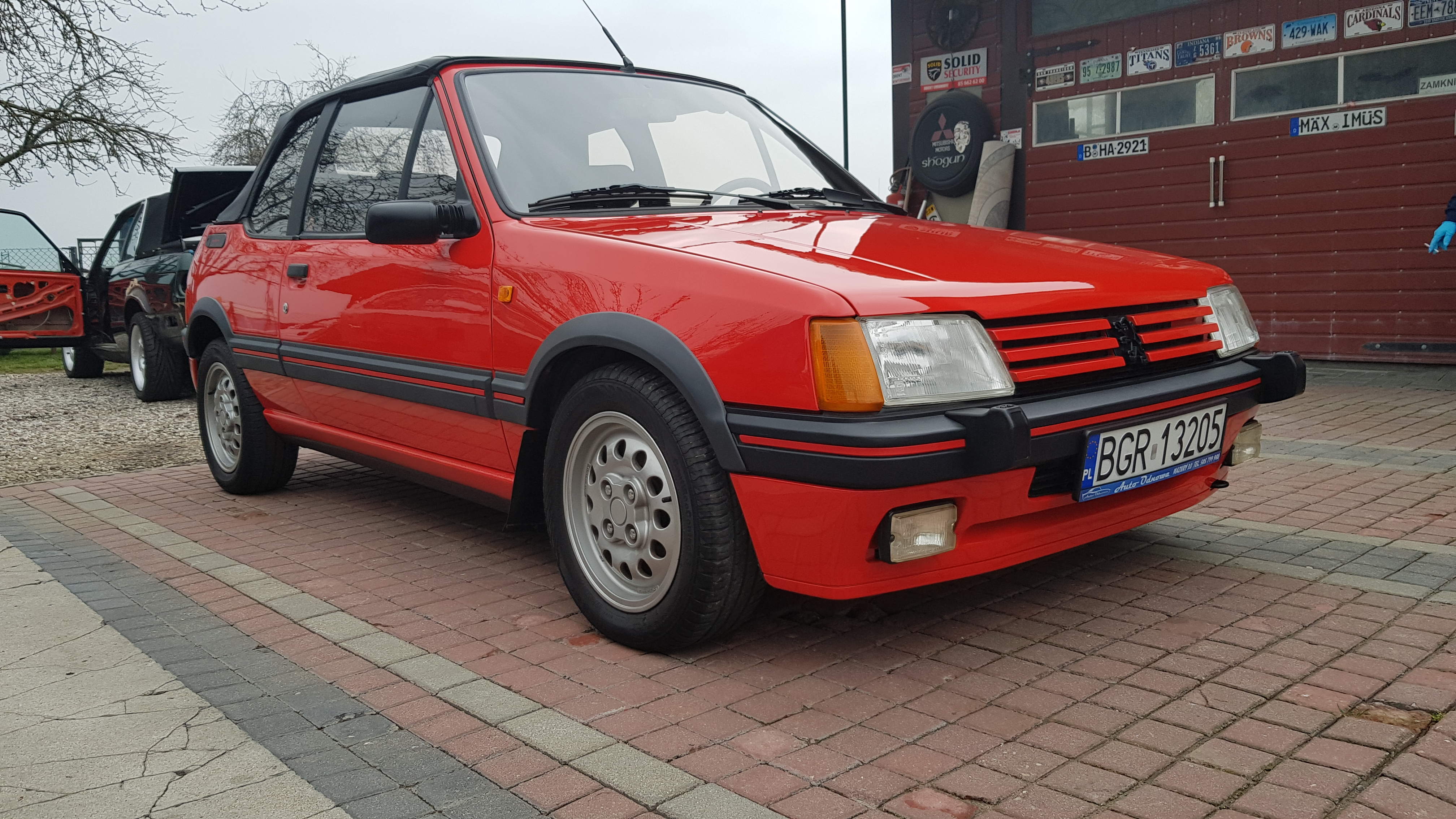

Generalnie to kolejny skończony projekt za mojej kadencji. Rozciagniety w czasie ale uważam,
że w ten sposob więcej rzeczy dojrzewa w człowieku i ćwiczy się cierpliwość. Mam dużo przemyśleń po takim czasie i w głowie to, że już mineła ponad dekada odkąd zaczeła się moja przygoda z 205.
Wiadomo też, że życie nie stoi w miejscu i pojawiają się coraz to nowe wyzwania. Dlatego zachęcam każdego kto stoi przed wyborem "czy ratowac, czy sprzedawać?" do przemyślenia tej decyzji indywidualnie bez pośpiechu i doradców. Nie warto ratować wszystkiego co wpadnie nam w oko i za pare stówek stanie na naszym podjeździe pod domem (pomimo początkowego zauroczenia). Na przestrzeni dłuższego czasu zawsze pojawiają się okazje, które są nimi z pozoru i takie których nie dostrzegamy od razu. Kalkulujcie budżet z marginesem wielkości podwójnej wartości którą zakładacie. To napewno nie zaszkodzi, a wręcz odstraszy od impulsu do zakupu, a tym samym uchowa przed zapędzeniem się w finansowy dług. Stawki za usługi mechaników, blacharzy, lakierników i ludzi innego rzemiosła co roku się dewaluują, dlatego uważam, że nie można przewidzieć gdzie wylądujęmy z naszym pomysłem po latach. Życzę jednak każdemu tego by udało się doprowadzić do końca albo chociaż do 90% ukończenia rozpoczęty projekt. Satysfakcja jest zawsze ta sama i nie do podrobienia. 205 są tego warte bez wzgledu na to co powie każdy laik motoryzacji, że to francuskie (bo niemieckie to lepsze panie).
Tym sentymentalnym akcentem kończę etap który sobie założyłem i zaczynam zupełnie nowy jakim bedzię DBANIE I UŻYWANIE.
Prześliczny jest! _O_ Dobra robota Michał, fajnie że spece się spisali.
Teraz to zupełnie inne auto.
