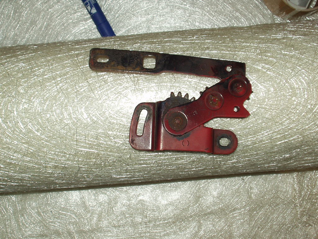

Post autor: niemytka »
...to są zawiasy maski starszego typu...

Post autor: majkelus205 »
maska pasuje do zawiasów starszego typu bez problemu. Otwory są te same, nie stety nie idzie zamienici zawiasów ,rostaw otworów mocowania do karuseri jest inny :W
