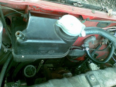

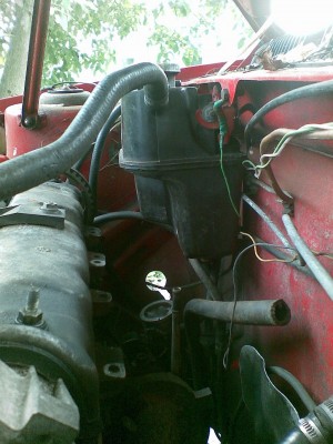

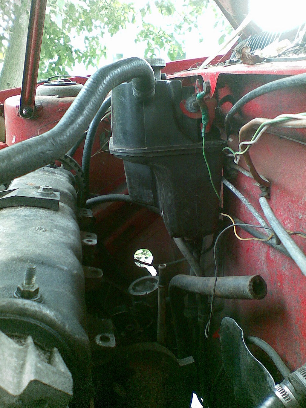

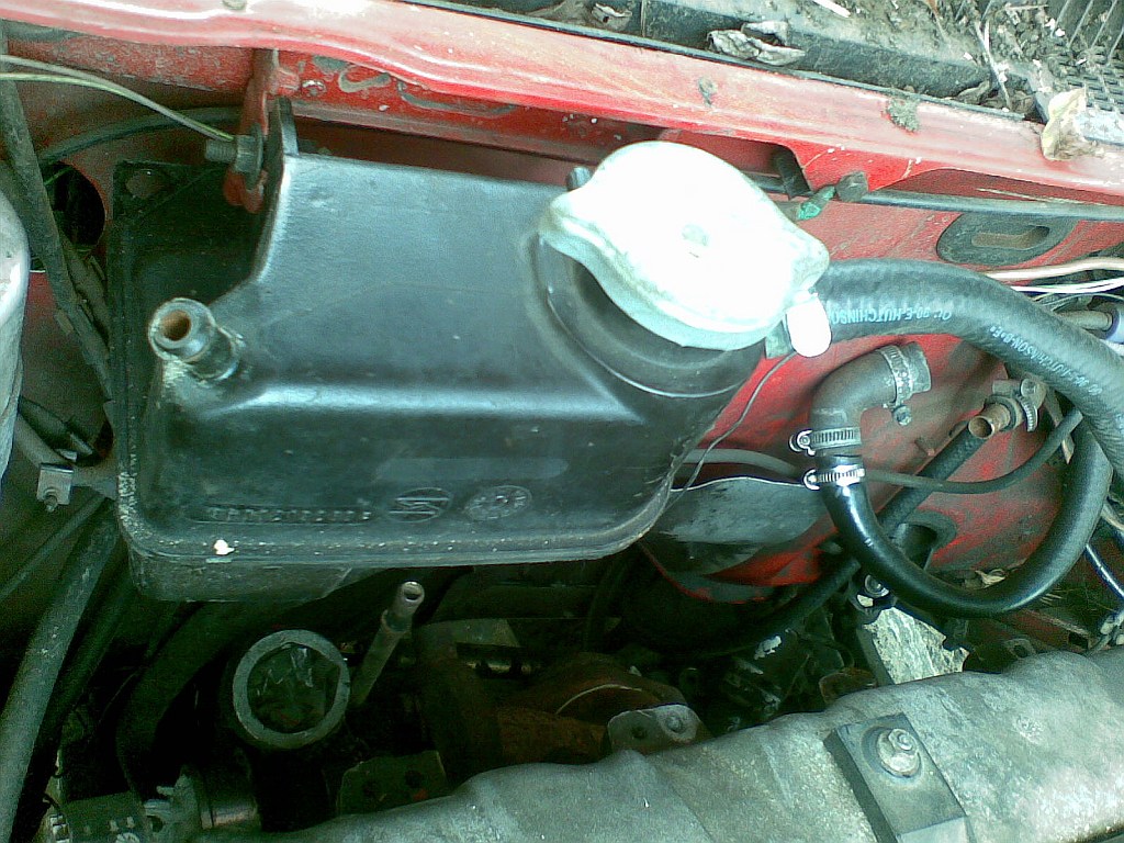

Dzis uzbroilem auto w zbiorniczek plynu chlodniczego z TD, co da troche wolnego miejsca miedzy grodzia a silnikiem.

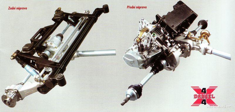

Dodatkowo maly odcinek edukacyjny

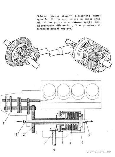

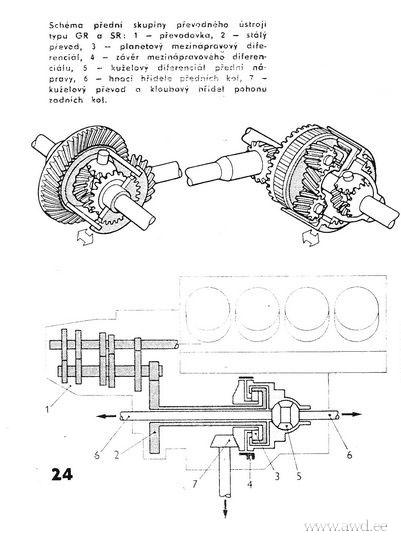

Na tym rysunku przedstawiono budowe napedu ktory byl w 405 mi16x4 i bedzie w 205.
Mechanizm roznicowy miedzyosiowy ze sprzeglem lepkosciowym, z tylu mechanizm roznicowy Torsena. Niektorzy nazywaja to polszpera. Tutaj mamy naped taki jaki byl w slabszych 405 i bedzie w pickupie
Mechanizm roznicowy miedzyosiowy z blokada uruchamiana recznie za pomoca przyciskiu w tandemie z blokada tylnego dyferencjalu, ktory jest klasyczny.
Jakis lepszy kolor, felgi, silnik i bedzie to zyc... tylko kiedy
