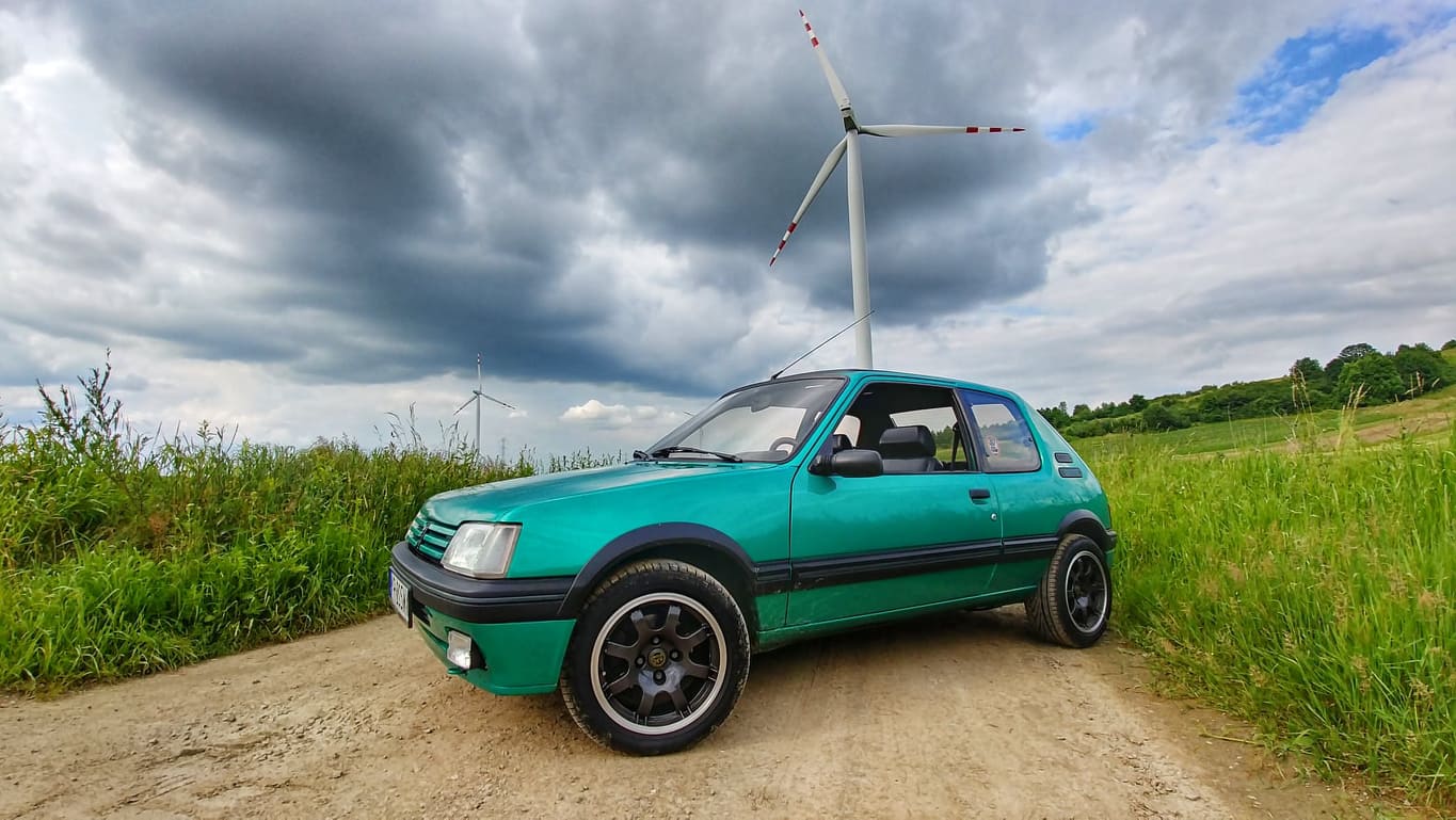

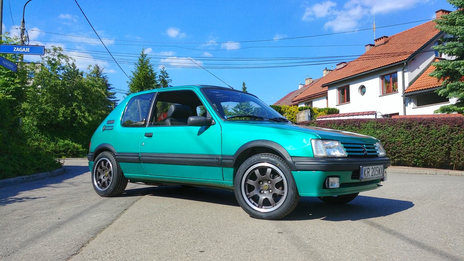

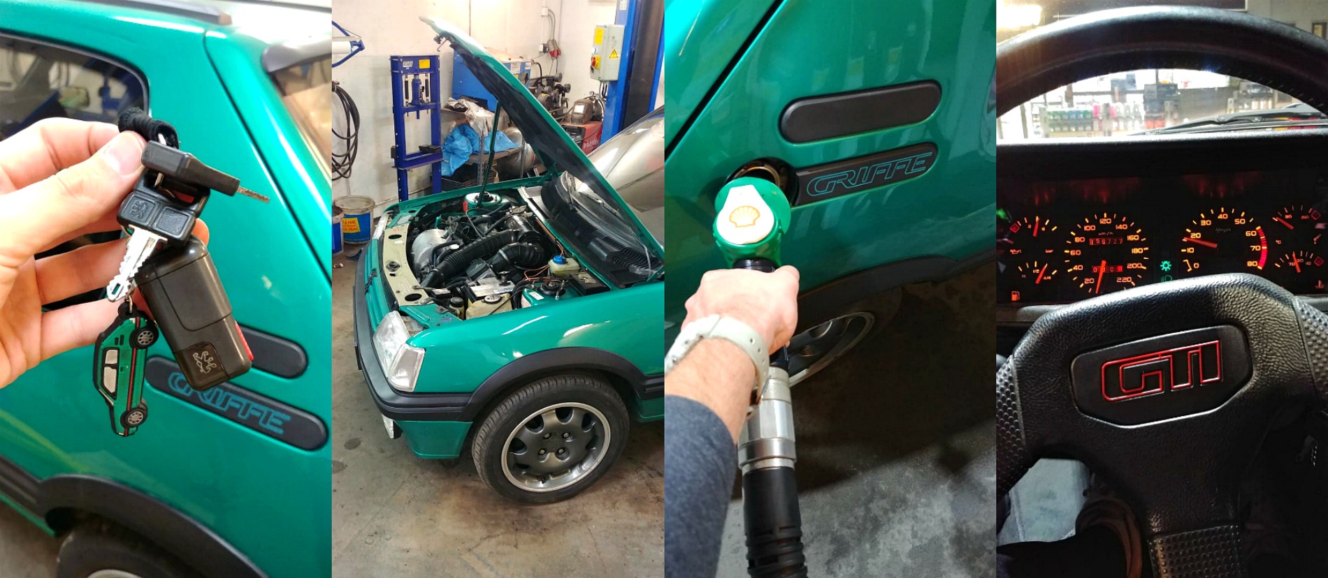

Ogólnie od maja do listopada zrobiłem około 3000 kilometrów. Jeździłem sporo na co dzień, zaliczyłem premierowy spot Gablota & Śniadanie, wyprawę na Podkarpacie, Zlot Jurajski, letnie spotkanie ekipy 205 w środkowej Polsce, a także wycieczkę do stolicy. Zdarzył się też wyścig spod świateł z Renault Megane III Coupe i parę Krakowskich Klasyków Nocą. Fura parkowana była cały czas pod chmurką, ale jeździłem nią regularnie i regularnie woskowałem, więc miała lepiej, niż pod pierzyną z kurzu.
Rzucam paroma fotami, ażeby symbolicznie podsumować ten poprzedni sezon.
I jeszcze parę fot z wiatrakami z Podkarpacia.

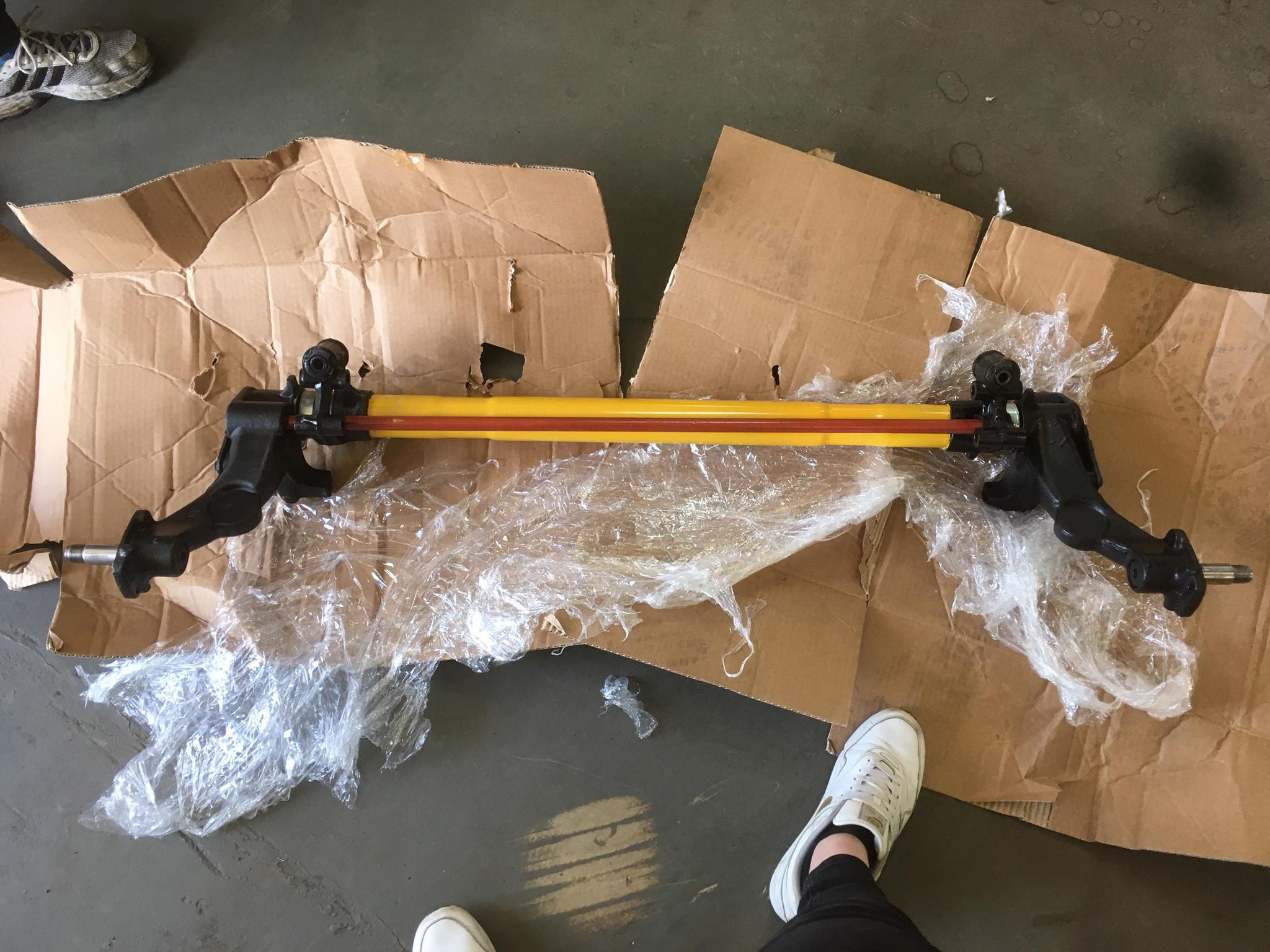

Dodatkowo belka coś podejrzanie zaczęła kłaść się z prawej strony. No to nie było na co czekać, skoro GTI i tak zostało unieruchomione. Skorzystaliśmy z Kamilem z usług z jednej z firm, która w internecie ogłasza się z belkami do 205.
"Jaka? Do GTI? Pewnie, że mamy! Przyślemy w przyszłym tygodniu".
Oczywiście nie mogło być aż tak pięknie. Przysłana belka okazała się co prawda belką do 205, ale Junior. I tak niepocieszony kurier musiał zabierać ją z powrotem, a do tego zapakować moją starą oś do regeneracji. Co by nie mówić - firma nie zostawiła mnie na lodzie. W ramach przeprosin zaoferowali zrobienie beleczki zgodnie z oryginalną kolorystyką.
No to belka już gotowa, tarcze kotwiczne odnowione. Z zawiasem z tyłu na dłuższy czas mam spokój. Czekamy na dalsze wieści z ostrego dyżuru. Oby tylko operacja się udała...

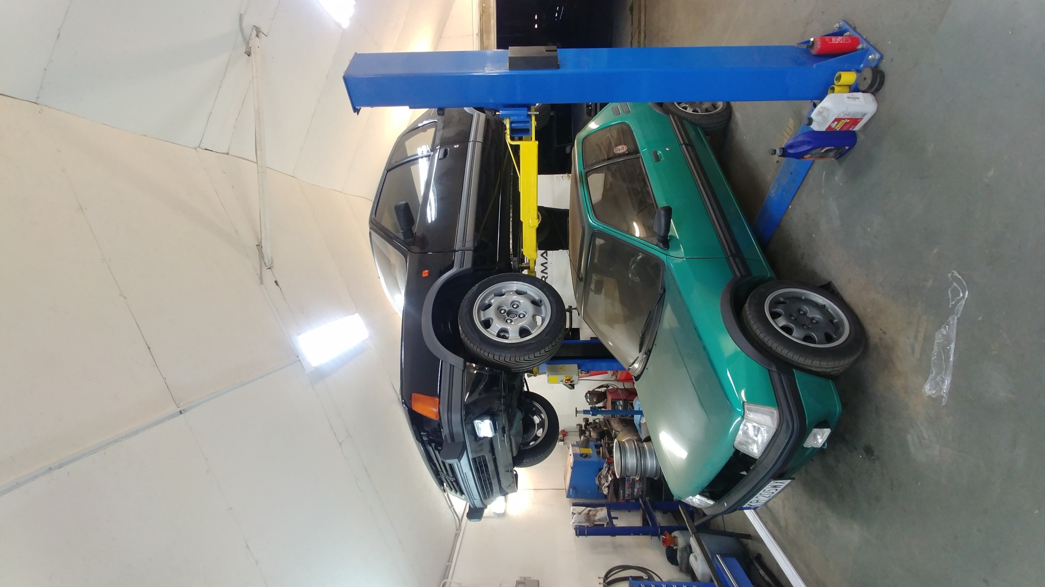

Update: Już nie stoi, a wisi. Za to w dobrym towarzystwie.
Prace idą swoim tempem, ale latem nim jeszcze polatam ;)
Poza nową belką, regenerują się regulatory hamowania. Przyszły też nowe, silikonowe przewody odmy dorabianie na zamówienie.

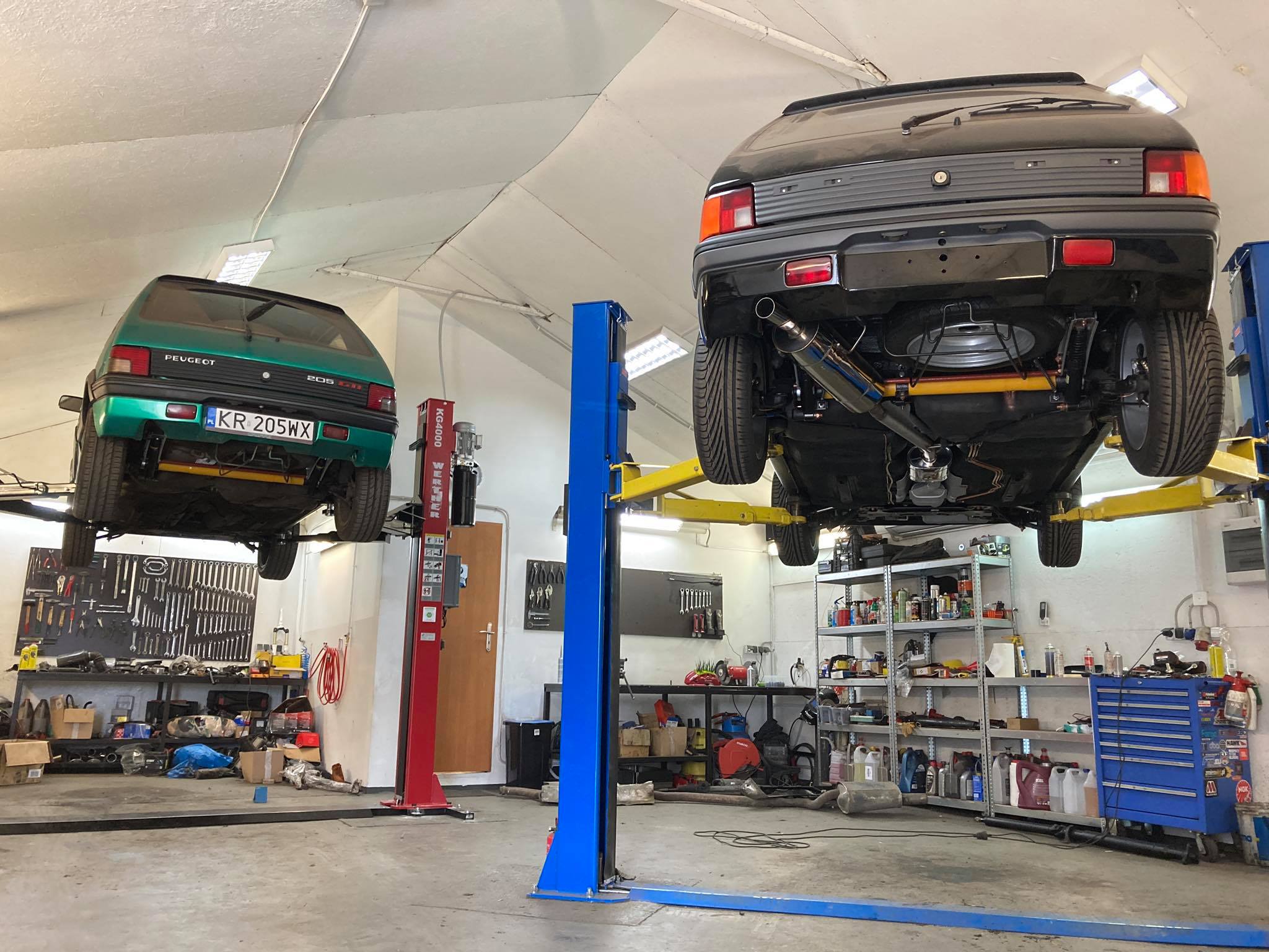

Z Kamilem z SOR Service na roboty przy Griffe umówiliśmy się jeszcze jesienią 2019. Zanim z bratem rozkręcili swój warsztat, pojechaliśmy rozkręcić na szrocie Automata ze wspomaganiem, żeby mieć pewność że nie zabraknie części. Fura wjechała na kanał jakoś w kwietniu. I została tam do sierpnia.
Najdłużej czekaliśmy na regenerację belki i na wyprodukowanie silikonowych przewodów odmy. No ale w końcu Szpon opuścił pieczarę serwisową i ruszył na ulice miasta.

Powiedzieć, że Griffe jeździ świetnie, to nic nie powiedzieć. Nadal nie schowałem go do garażu na zimę. Założyłem 14-calowe felgi z zimówkami, gumowe korytka i używam na co dzień. Dopiero jak przywiozę zarejestrowanego XS-a (albo jak zaczną solić ulice) to GTI uda się na spanko do garażu.
Poniżej trochę fotek. Jako, że prace głównie mechaniczne, a nie przeprowadzałem ich osobiście, to nie będzie za dużo bebechów.
