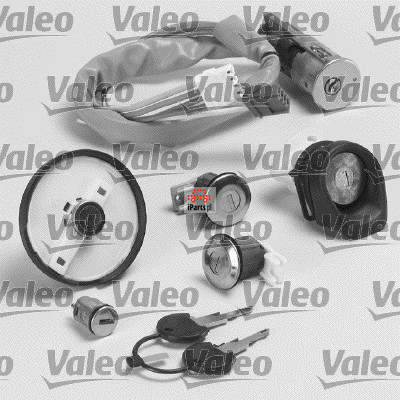

Zamontowałem też komplet nowych zamków Valeo , posługiwanie się jednym kluczykiem ułatwia znacząco życie.
Zdjęcie poglądowe zestawu

że też taki kompletny zestaw da się dorwać jako nowy, gratki
