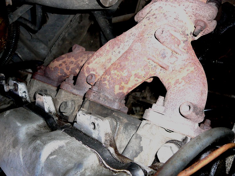

Na kolektorze jest nr 518144 nie wiem czy cos znaczy ale na wszelki wypadek pisze. Poniżej zdjecie takiego jak ja mam. Czy ono cos wyjaśni??
HDi
Posty: 140
Rejestracja: 17 sie czw, 2006 5:38 pm
Lokalizacja: Pruszków
Post autor: HDi »
wyciagnij swiece wsadz słomke i kreć na biegu kołem ( na lewarku) :)
sprawdź skok tłoka i prawie wszystko jasne

Kaktus
Posty: 1567
Rejestracja: 12 cze czw, 2003 10:26 pm
Lokalizacja: Opole
Post autor: Kaktus »
A wiec tak:
Wtryski masz zolte, kolektor masz jak 115km lub 128km
Wiec albo masz 1.6 z glowica z 1.9 czyli cos jak wersja 115km, albo masz 1.9, albo masz 1.6 105km z innymi wtryskami i innym kolektorem wydechowym ;-)
A i przeplywomierz wskazuje na 1.9 ale to takze moze byc mylny trop.
Tak jak HDi pisze - slomka w otwor od swiecy i mierzyc skok.
