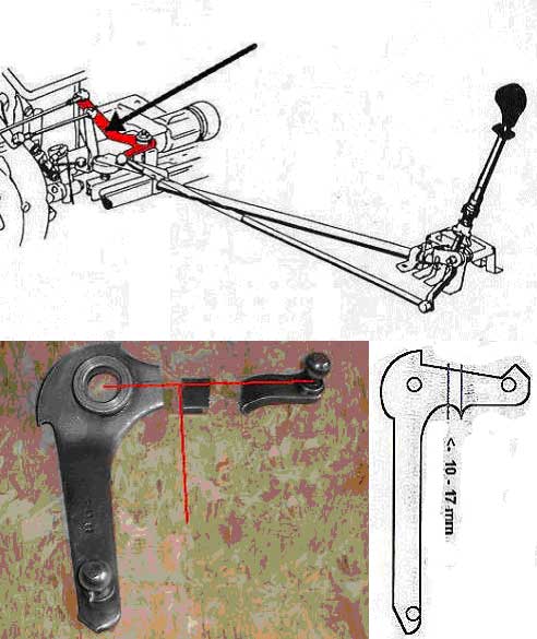

Ech po co kaskę wydawać jak można samemu skrócić element w kształcie litery L - inf jest gdzieś na forum :) U siebie mam zrobione o ok 12mm ale myślę na lato 2 element jeszcze skrócić. Fajna sprawa, przy odrobinie wprawy biegi zmienia się w sumie "kopnięciem" w sprzęgło :D
A dla kobiety można wymontować drążek i odgiąć go trochę do tyłu - problem z 5-ką znika (tyle, że nie można przesadzić bo dźwignie oprze się na lewarku ręcznego). Przydatne też jeśli ma się krótkie ręce, kierę z odsadzeniem i szelkowe pasy.

Real foto nie mam, robiłem na bazie poniższych foto. Element skrócony o jakieś 12mm, choć na lato spróbowałbym o 20mm lub pokombinuję z ojcem nad regulowanym "L". Powodzenia

Mam taki sam patent. Skrocone chyba o ok. 16mm :)
